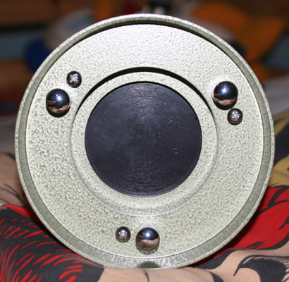

Quelqu'un a-t-il déjà réussi à collimater ce genre d'instrument ? J'ose pas forcer sur les vis, mais elles semblent collées !!!

Quelles sont les vis en question : primaire, secondaire ?

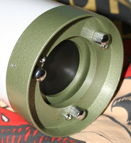

Primaire. Je n'ai pas d'image en ligne et je n'ai pas de site non plus pour les y mettre. Il y a 3 grosses vis à tête crantée et 1 petite cruciforme à côté de chaque grosse vis.
Ce qui m'inquiète c'est que ni les petites, ni les grosses ne semblent vouloir tourner et je n'ose pas forcer.

Il semblerait que les petites vis soient les vis de bloquage. Si elles sont serrées à fond, c'est pas la peine de tenter de régler les grosses vis......il faut d'abord les débloquer...

Oui, ce sont des classiques tirantes-poussantes. Débloquer les petites, régler une grosse, toujours ramener les petites au contact du barillet... C'est em... à régler!
A ta place, je démonterais le barillet et mettrais des ressorts entre la pièce solidaire du tube et le barillet (les ressorts enfilés sur les grosses vis). Alors ces grosses vis suffiraient à régler, les petites ne servant que de blocage.

C'est quand même jouable...
Tu débloques toutes les petites, largement...
Tu fais ton réglage tranquille aves les grosses, sans plus toucher aux petites tant que ta collim n'est pas OK. Quand c'est bon, tu resserres les petites jusqu'au contact avec le barillet, comme indiqué par Gérard. Je procèdais ainsi avec mon Kepler 200/1200, et ça allait bien.
