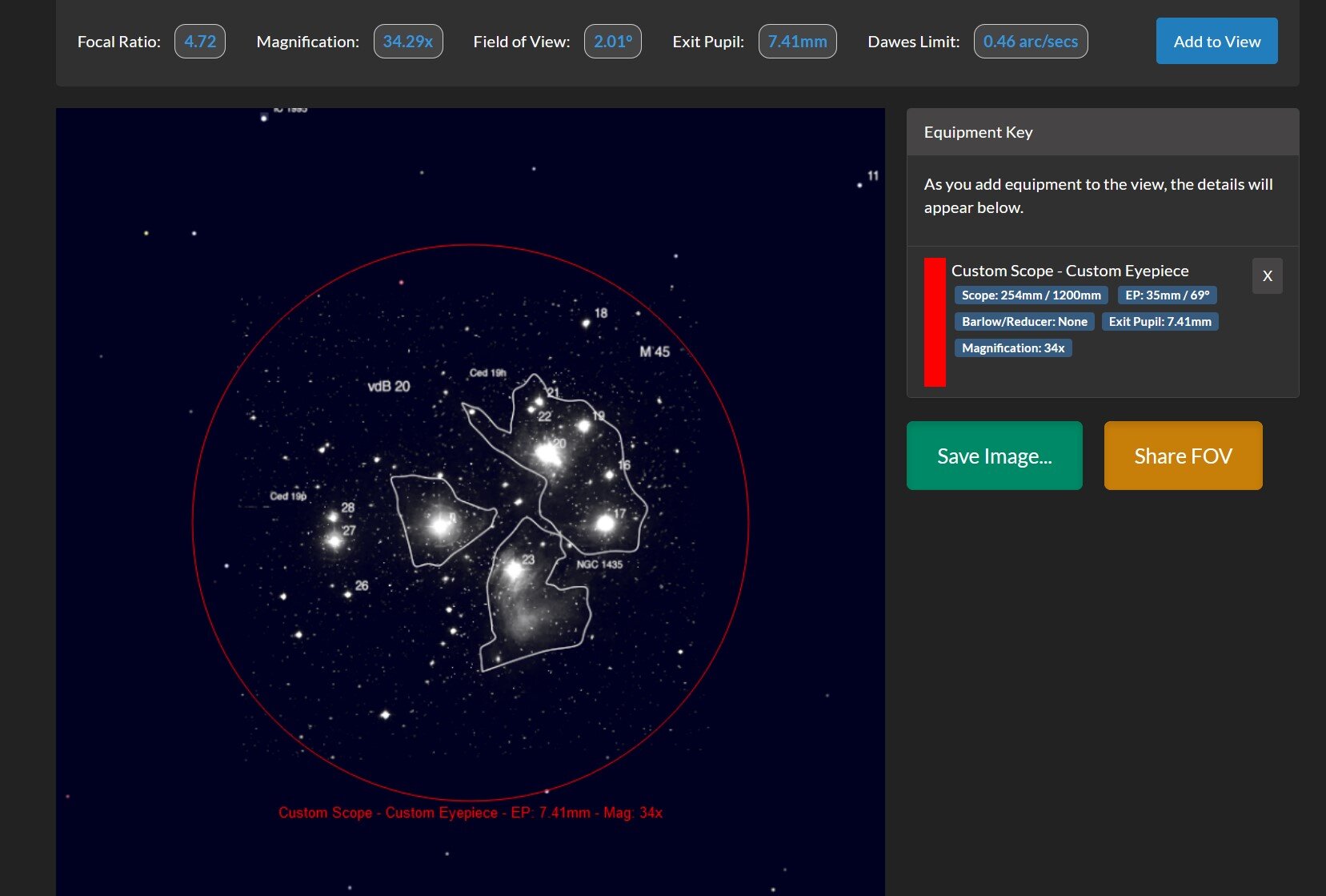

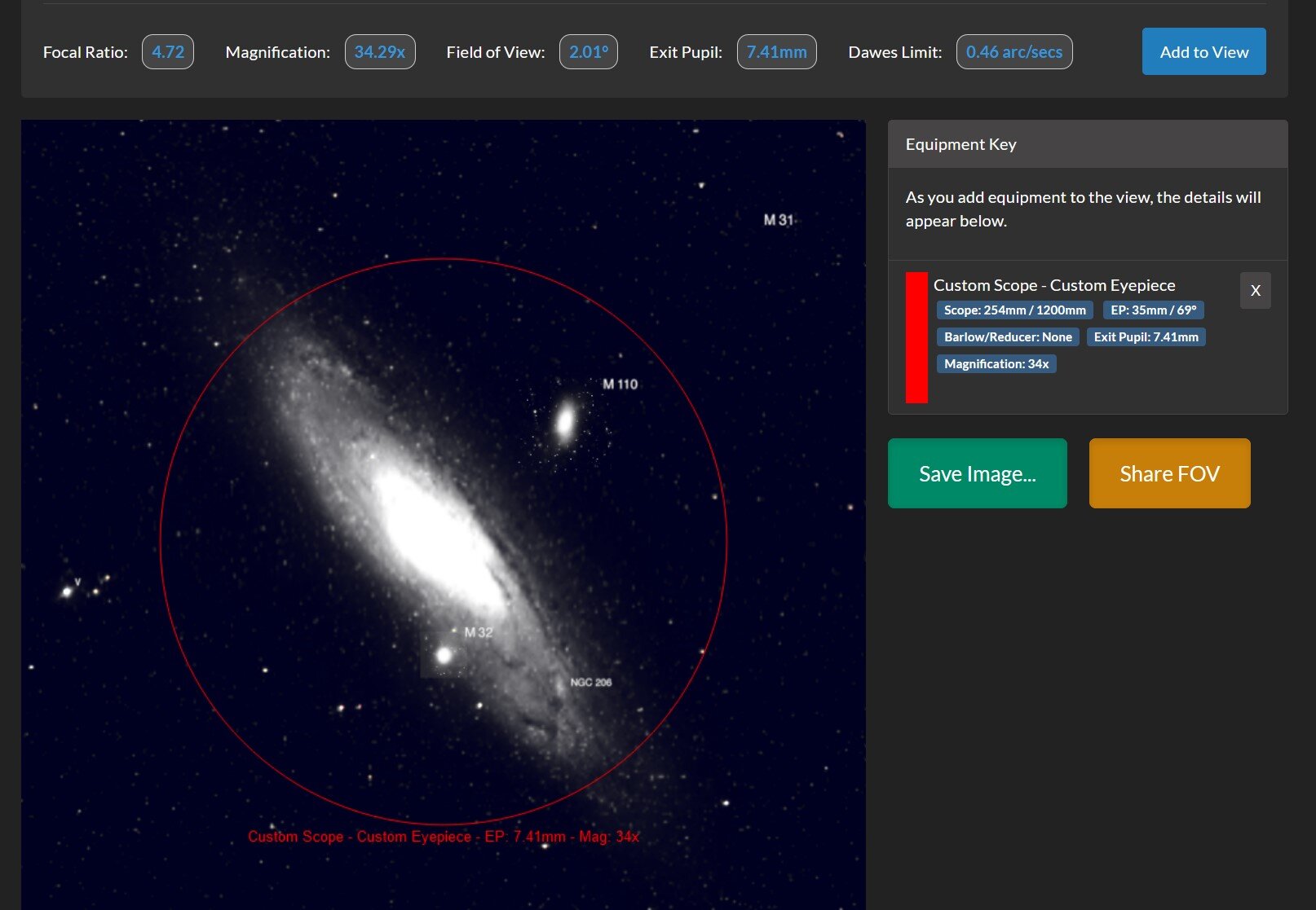

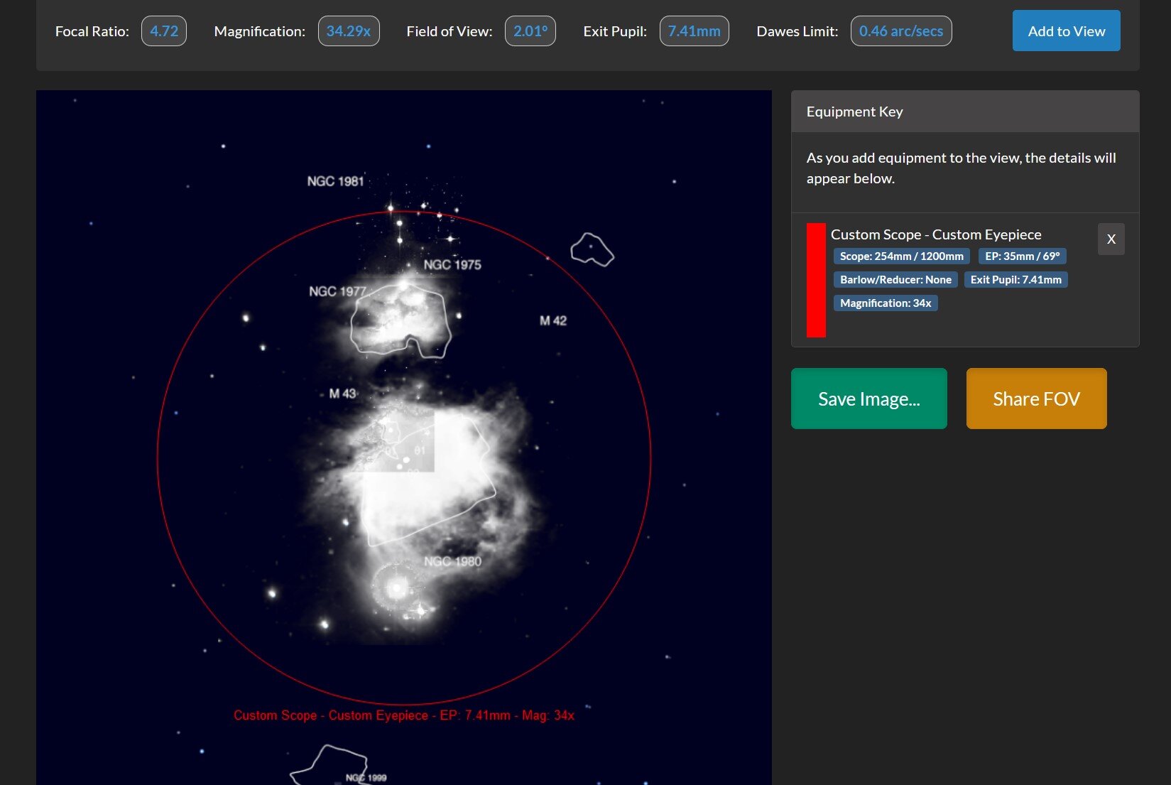

Ca sera pas parfait sur les bords mais ça devrait le faire , il faudrait de toutes façons trèèès largement augmenter le budget pour trouver mieux
Par contre , à f/5 , cela te fera une pupille de sortie de 7 , ça flirte avec les limites théoriques , en pratique pas un problème si tu as un ciel bien noir , mais s'il est pollué ça risque de faire un peu beaucoup
Pour l'UHC , il marchera mieux avec une grande pupille de sortie (4 et plus) et il faut surtout que tes yeux soient bien passés en vision nocturne

Comment ça te parait à l'oculaire avec le 25 ? Si c'est déjà plus trop noir ce sera encore pire avec un 30. Le gain de champ reste valable mais pas forcément grand chose à attendre en gain de détection (parmi les objets cités, c'est ce qui fait par exemple la différence sur les bras de M31 ou les nébulosités de M45). Maintenant je comprendrai aussi qu'un 20mm 100° te paraitrait hors budget, pourtant si le ciel est moyen c'est ce qui semblerai plus logique si on veut garder le max de champ réel. Je te pousse à rien, c'est juste pour présenter une alternative en fonction de tes conditions d'observation...
