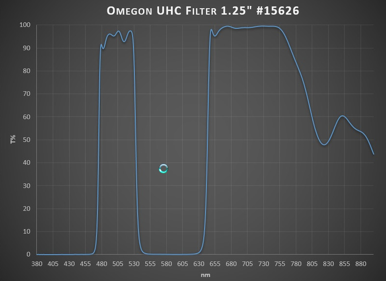

EDIT: Un UHC semble laisser passer une bonne partie des IR, sauf si la courbe de transmission de mon filtre, en PJ, incomplète de surcroit, s'effondre à 700nm.
Chez OMEGON en tout cas, il les laisse passer
