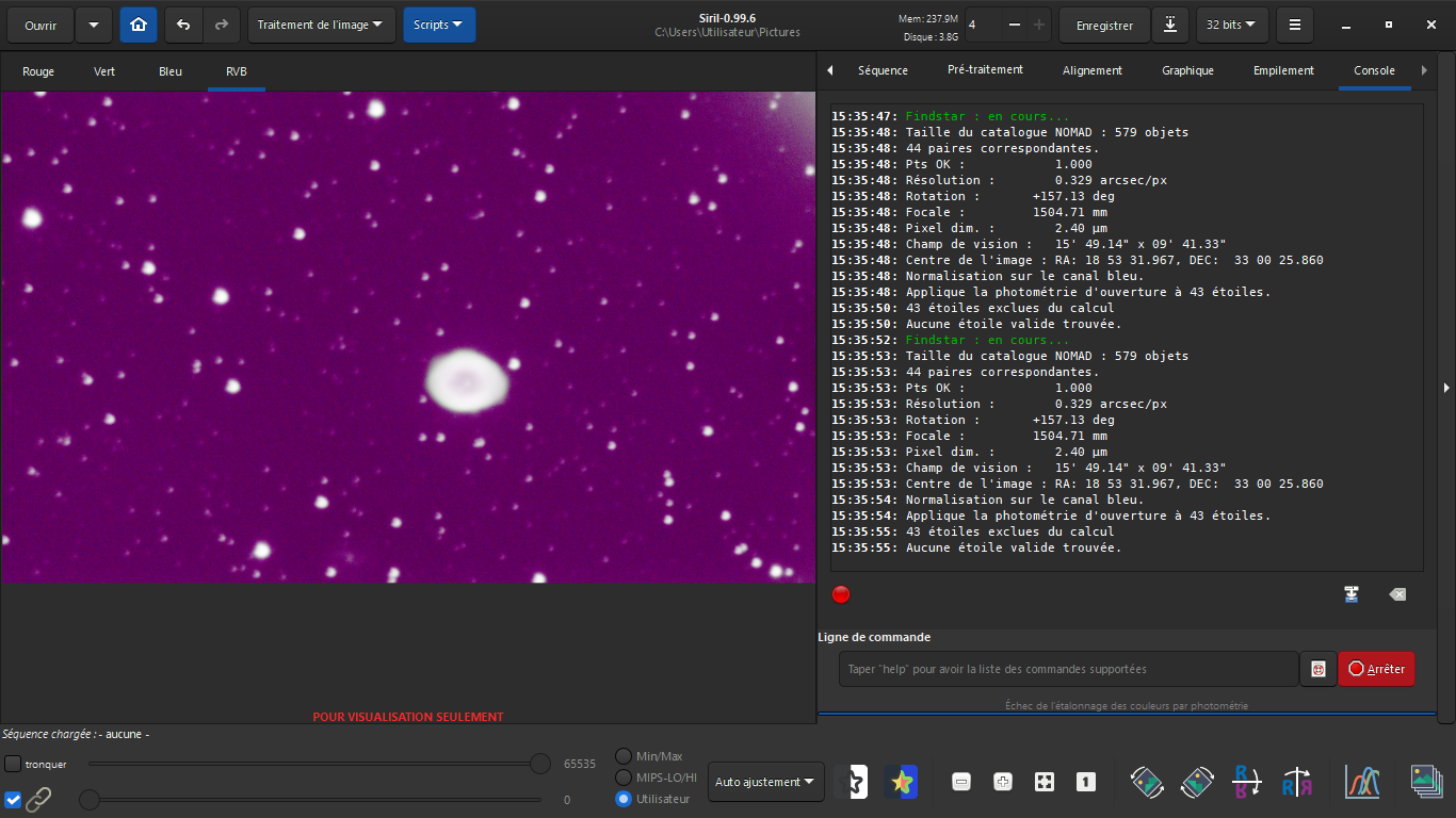

voila ce que ca donne, je n'est fait que le gradient car sur celle ci il refuse de faire la colorimétrie un mystère
je suis en dynamique auto ajustement pour amplifier les couleur c'est tres violet sous siril et ca ne se voie pas dans l'exportation jpg :)1790785982_GRADIENETAUTOAJUSTEMENT.thumb.jpg.713705c348cc0752e4f4d0c266ce6f24.jpg
Sinon tu étirais l'histogramme et me faisais voir un jpg. C'était plus simple et rapide.

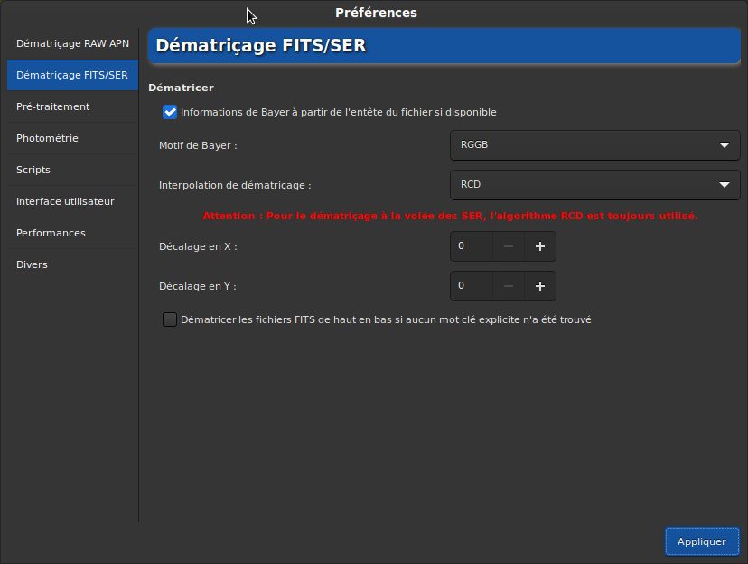

Sinon cette version est mal dématricée oui. Il faut voir la bleue. Zoomer dessus, voir si y'a pas de matrice de Bayer apparente.
Donc il faut que tu laisse coché la case et que tu essayes d'autres motif, notamment le RGGB en décochant la première case.

en RGGB il ne veut plus non plus faire la colorimétrie il élimine les 43 étoiles trouvées et ne fait pas l’étalonnage
apres la cible est tres basse donc mes images sont peut etre de mauvaise qualité mis je ne comprend pas pourquoi dé fois ça fonction et d'autre foi non

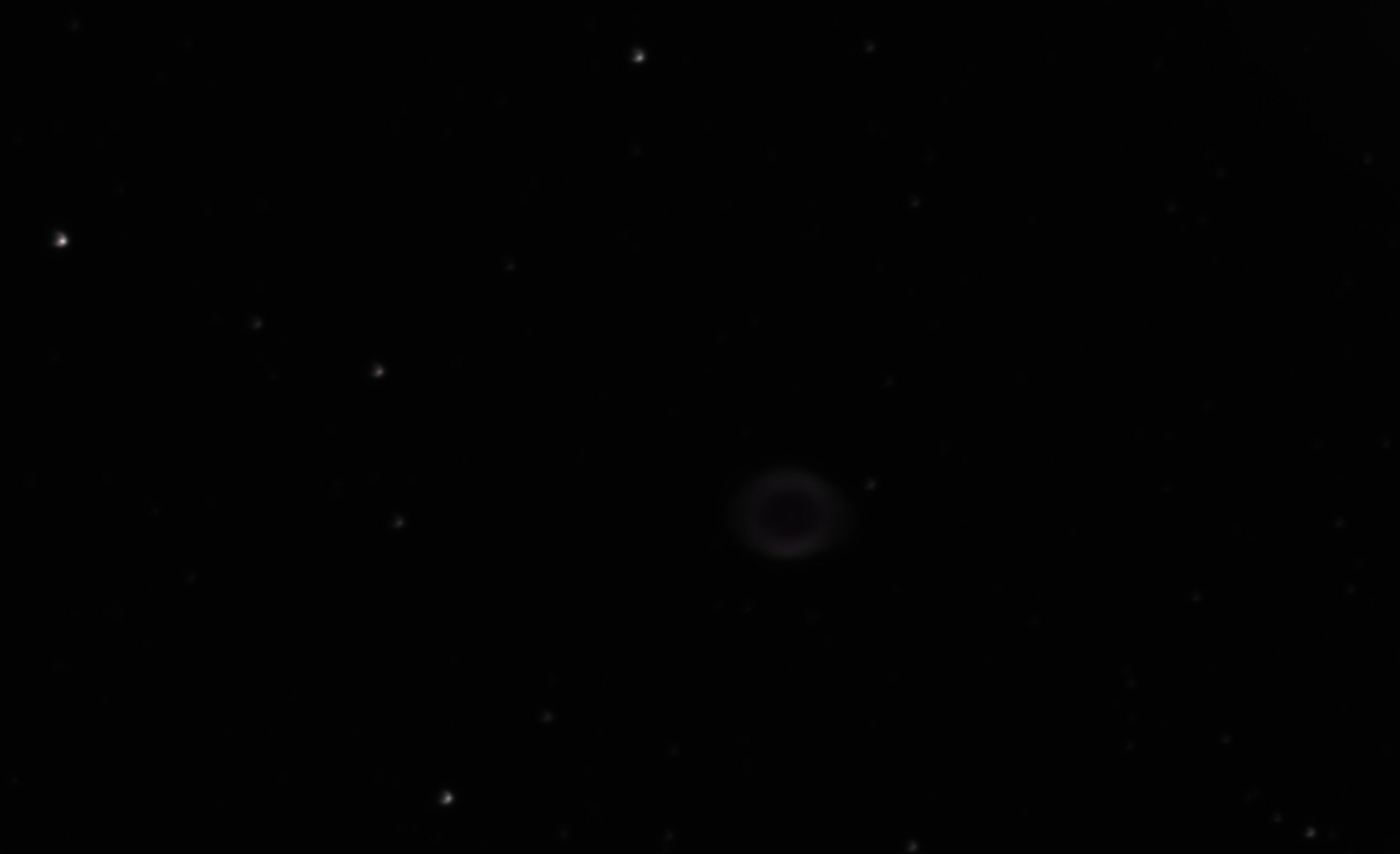

RGGB ca donne ca ....

Non mais pour l'instant on se moque de la colorimétrie. Il faut trouver comment dématricer ton fichier correctement.
Envoie moi un FITS brute.

Ok, question bête, y'a t'il un moyen de savoir quel est le motif de bayer de son capteur sans possibilité de se tromper? (mis à part avec un microscope :D )

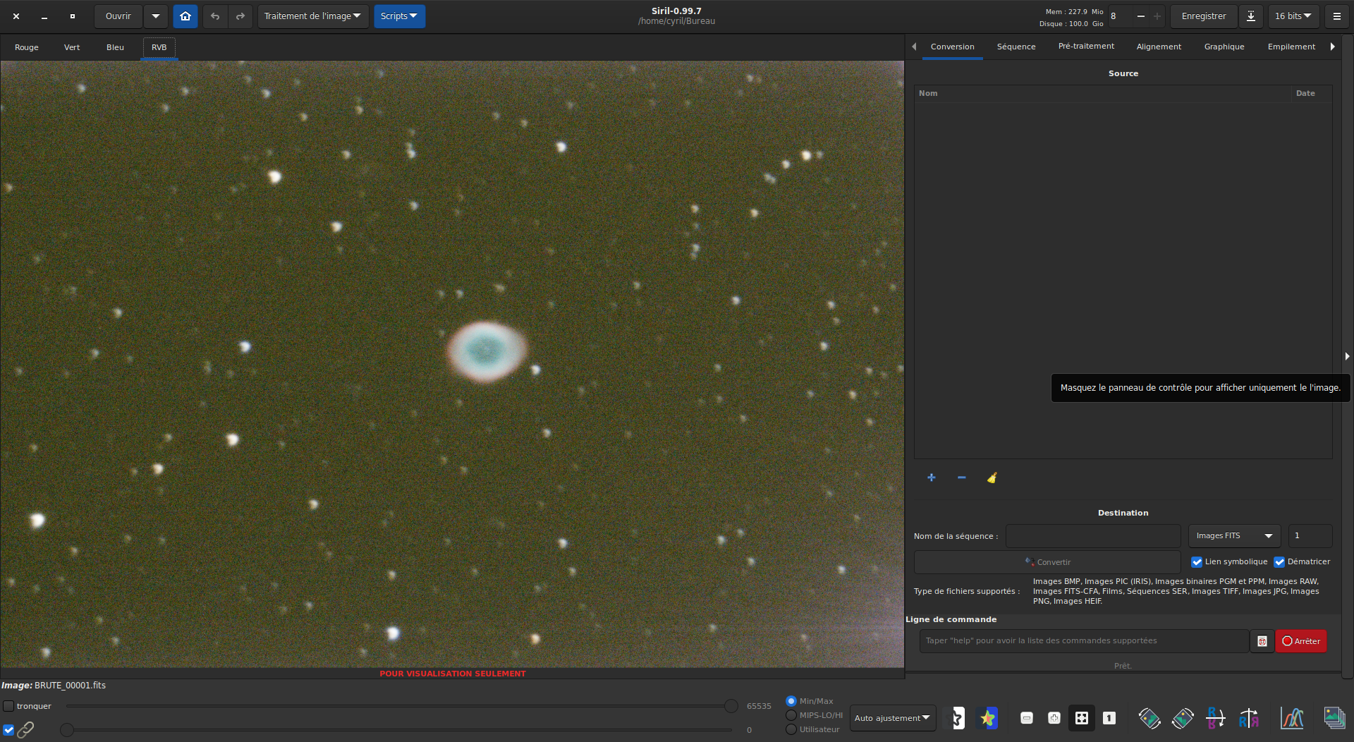

de mon coter j'ai fait quelque test avec la beta de firecapture et j'ai l'impression que la matrice utiliser pour les FITS 16 bits est plus cohérente vec SIRIL les deux en RGGB. j'attend donc une prochaine nuit pour prendre quelque photo et refaire un test de traitement.

Je viens de faire une analyse approfondi de ton image. Pour essayer de comprendre pkoi la photométrie ne marchait pas.
En fait tu n'a pas de pixels saturés, au contraire, tu as des pixels à 0. Siril exclue donc les étoiles.
merci pour l'info
cel veux dire qu je peut ugmenter sans probleme le temps de pose et/ou le gain de ma caméra ?
