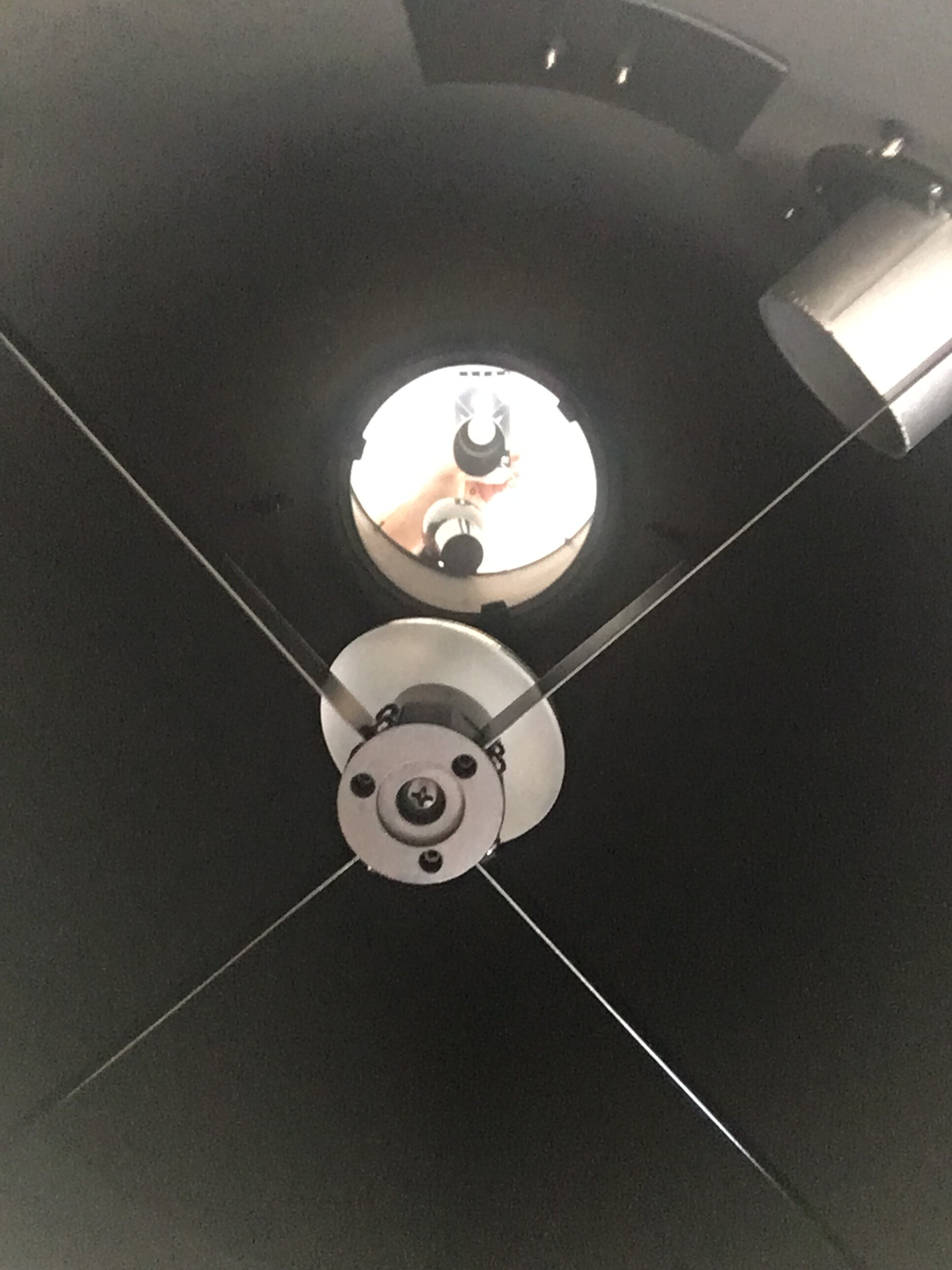

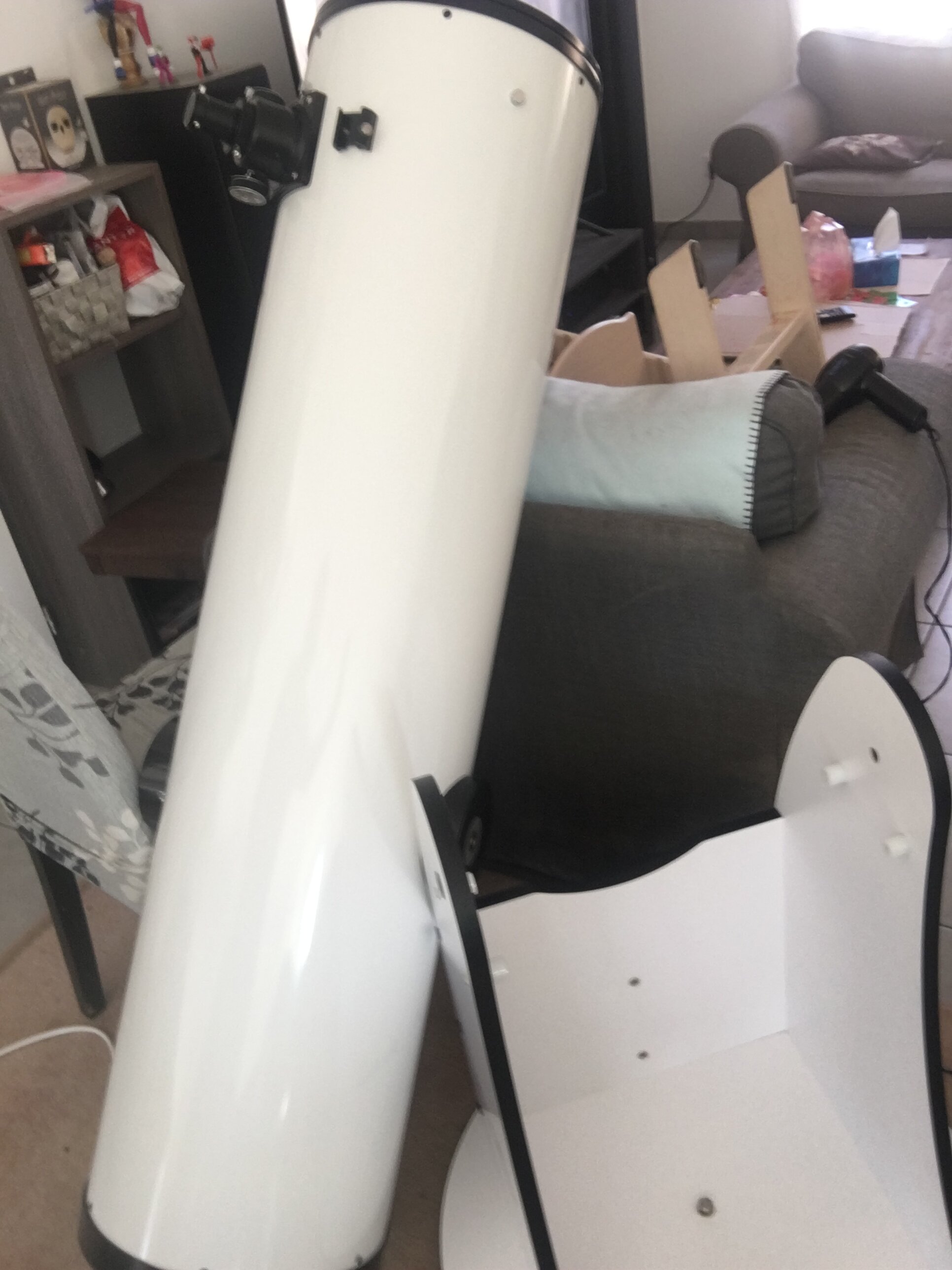

je verrai pour les équipements contre l’humidité
on m’a montré pas mal de choses intéressantes en liens.
J’ai pensé également à une couverture de survie, mais bon le secondaire ne sera pas vraiment protégé..
un pare buée serait un bon compromis vu que le secondaire n’est pas vraiment protégé..
séchage 30 mn afin d’éviter la rouille et les champignons.
petite question :
j’ai vu des petites impuretés collées sur le secondaire, est que je peux légèrement les enlever avec un pinceau doux (le pinceau pour objectif) ?
Non , surtout pas , si tu as la moindre cochonnerie dans les poils du pinceau c'est un coup à rayer ton miroir ; utilise une soufflette pour chasser ce qui peut l'être et si vraiment ton miroir reste sale il faudra le démonter et le laver
J'ai utilisé cette méthode pour laver mon primaire , encore jamais fait mon secondaire mais je vais sans doutes bientôt devoir y passer
