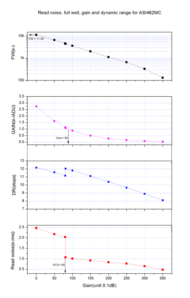

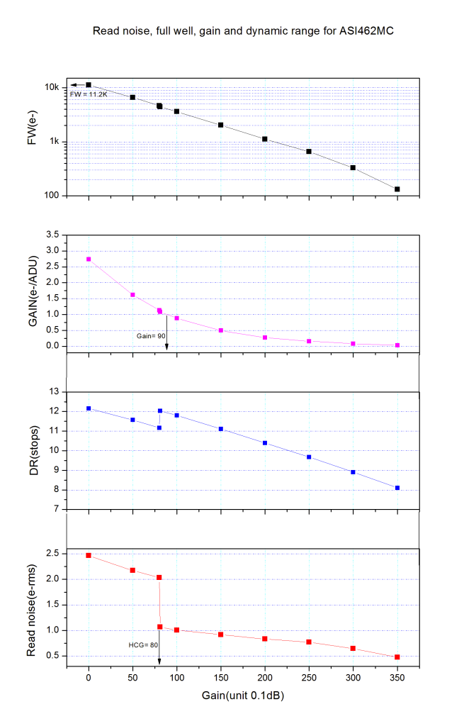

Bonjour à toutes et à tous, je souhaite changer ma NBB CX par une camera planétaire dédiée le tout sur un C8/barlow x2 TV - AZEQ6 Pierro Astro et au pire une 80 ED pour le lunaire. J'hésite entre ces deux caméras. La 462 serait plus favorable en terme d'échantillonnage car 2,9 micron contre 3,75 pour la 385. Mais les avis divergent, 385 plus sensible (pourrais faire un peu de CP, j'en doute), moins de bruit sur la 462. Bref  j'aimerais votre avis.
En plus quel filtre IR serait le mieux adapté.

ne suis pas certain que la 385 soit + sensible que la 462c.
385 pour le CP , tu as certainement raison ...comme 462 ...
Si l'échantillonnage correspond !?...
ci-aprés : en résumé 462 C puis, 385...(full specs.)....
...bon choix !?.....
et mes excuses ...stp...
bien à toi ,
w ;-).

Merci pour ta réponse, en fait on sous échantillonne un peu plus avec la 462 à f/10 et avec la 385 on est à 0,38 pil au pouvoir séparateur. Du coup avec une Barlow on est 0,14 avec une 462 et 0,19 sur la 385, suis pas sur que ce soit fondamental. Avec une 80ed on est dans tous les cas < 1,5 même avec un réducteur.

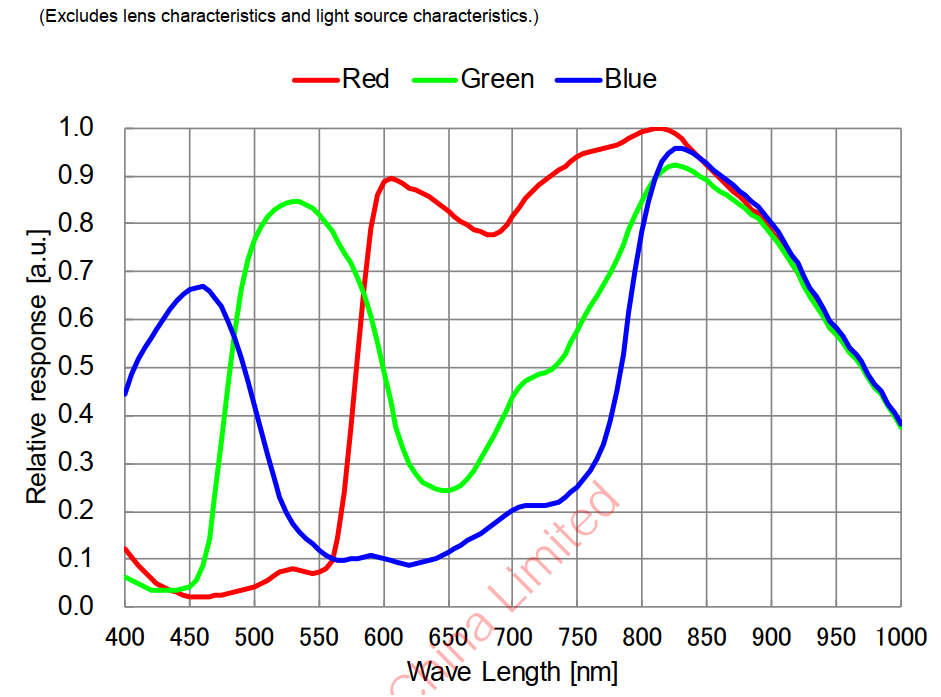

La 462 est beaucoup plus sensible dans l'IR c'est la plus grosse différence de ce côté.
Quand à L'échantillonnage il suffit de l'adapter par rapport à la taille du pixel avec une barlow adaptée et un peu de tirage.
La 462 semble au moins aussi intéressante pour du planétaire à mon avis. La sensibilité se joue à peu de chose dans le visible, c'est peut-être même meilleur... on n'a pas de test précis.
