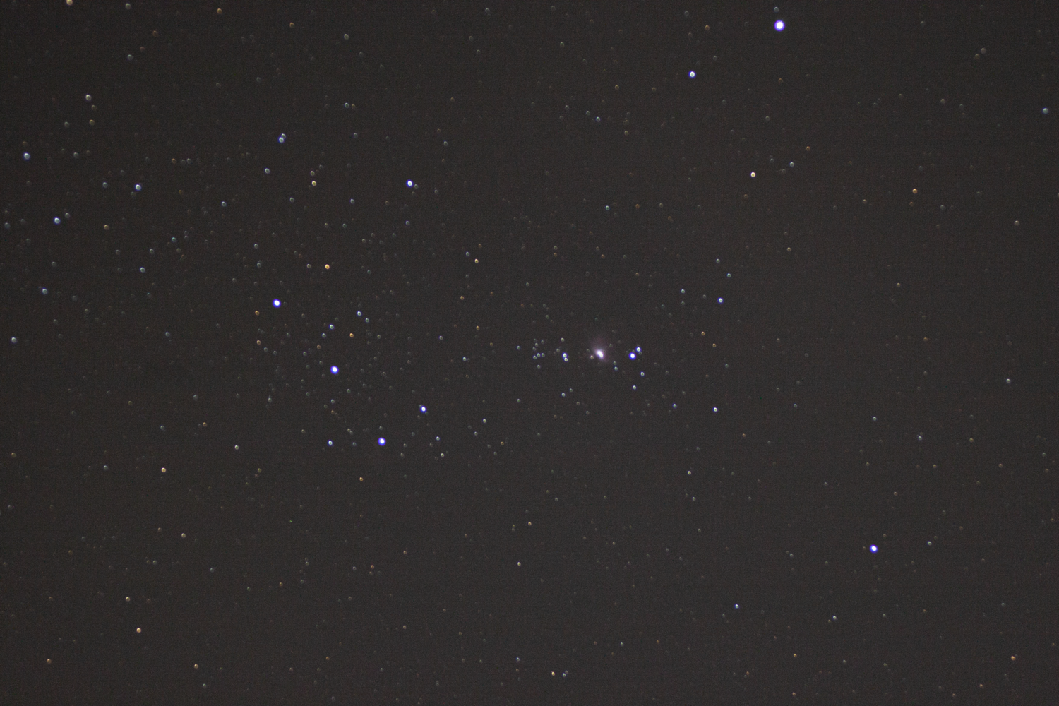

Bonsoir, je voudrais qu'on m'éclaire sur la photo que je vous met ci joint.
C'est une photo prise avec un canon eos 20d et un objectif de 80mm f5.8 pendant 30sec.
Le tout sur une monture équatoriale motorisé.
Les étoiles sont en forme d'oeuf et je sais pas si cela viens d'un mauvais focus de l'objectif ou un type d'aberration ? Qu'en pensez vous ?
A savoir j'ai essayé de changer le temps d'exposition sur 1min j'ai le même résultat en plus clair mais je n'ai pas de traîné d'étoile plus longue qu'en 30sec.
Donc je pense ne pas me tromper si je vous dis que le suivit est pas remis en cause.
Merci de vos retours
il y a 8 minutes, Alias63 a dit :
C'est ca. C'est ta mise au point qui n'est pas bonne
Merci bien je réessaye ce soir. Pas facile avec le 20d sans liveview et avec ce petit ecran.
Pour le bruit sur la photo, faire une série de dark suffirai a supprimer ce bruit ? Ou descendre l'iso peut etre ? (j'etait a 800iso)
Au passage c'est une photo oneshot sans empilage.
Modifié par Alias63
il y a 48 minutes, Alias63 a dit :
Les darks aideront à retirer le signal d'offset présent sur ton image (puisqu'il est également présent dans les darks, donc soustrait).
Par contre ils n'aideront pas pour le bruit thermique.
Pour info, le bruit thermique est généré par le courant de dark (fonction de la température). Le soucis c'est que c'est un signal aléatoire. Le fait de soustraire le signal, ne retirera pas le bruit qui en découle. Par contre ils retireront d'éventuels pixels chauds par exemple, mais ici tu n'en as pas.
Si tu veux améliorer ton rapport signal sur bruit, il faut compositer et faire du dithering 👍
