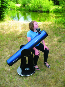

Prix plus élevé que ceux des instruments mentionnés mais un "vrai" dobson 114/900 (pas de table) bien adapté pour un(e) enfant de 9 ans :
https://fr.telescope.com/Telescopes/Telescopes-Dobson/Dobsons-classiques/Telescope-Dobson-Orion-SkyQuest-XT4-5-Classic-/pc/1046/c/1056/sc/1092/p/109637.uts?refineByCategorplus élevé yId=1092
Pour se faire une idée des dimensions de l'instrument :
1) une photo d'un autre dobson 114/900
