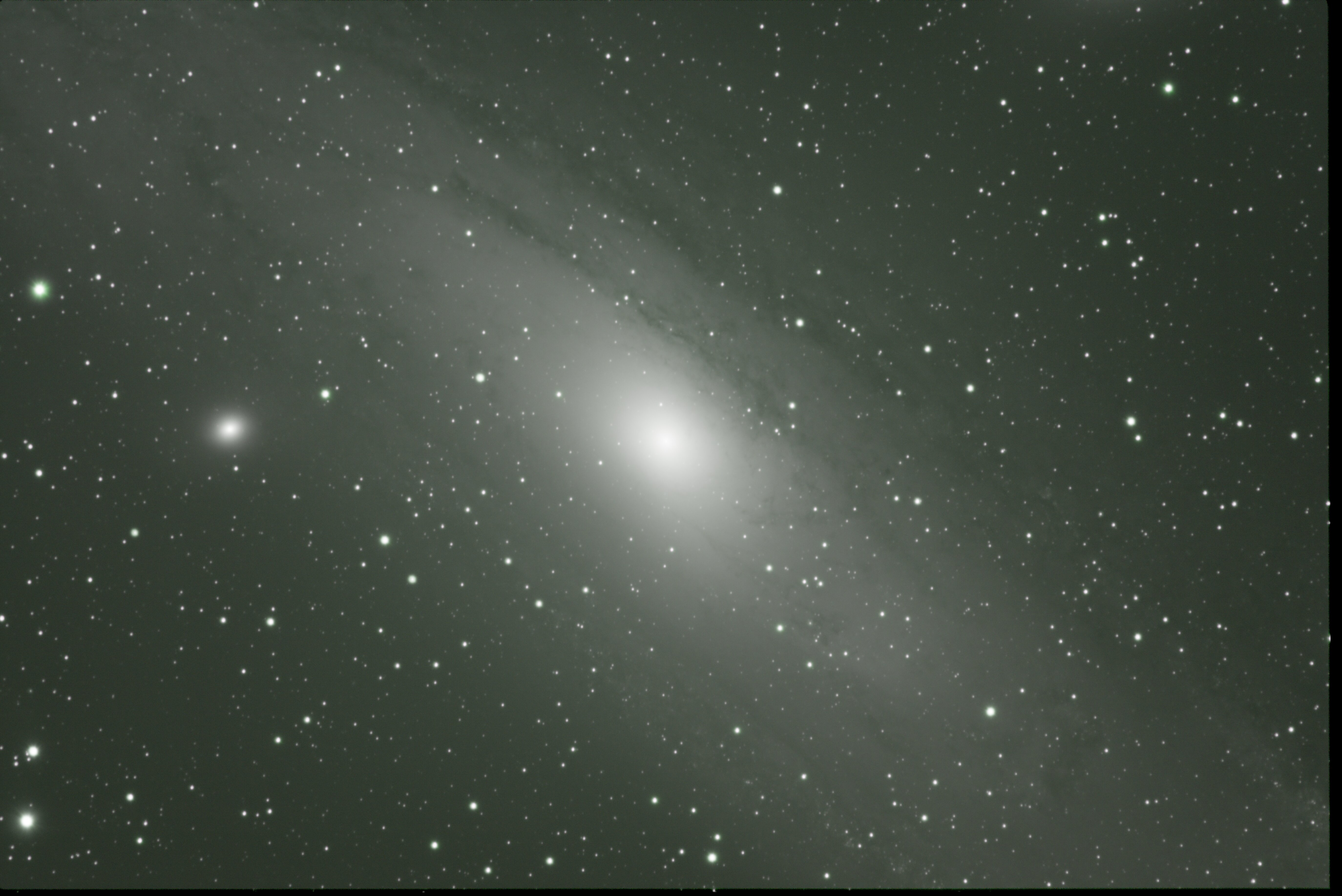

je débute en camera ccd. j'ai une zwo 183mc pro.
j'utilise ekos pour ma prise de photo.
pour le traitement j'utilise soir siril ic ou deepskystacker
j'ai fait 30 brutes de 90sec gain 0
10 dark 90s gain 0
10 offset gain0
et sur m31 par exemple : j'ai des résultat en rgb ou la photo est tres clair voir sans couleur.
pourriez vous me donner un conseil.
merci
Peut être que tu devrais recadrer ta photo "resultat.fit", pour éviter des bordures noires qui fausseraient le traitement ultérieur. Le tuto à Colmic est une référence, bien lire toutes les étapes, pour moi ça a marché avec la même cam que toi.
Bon ciel.
