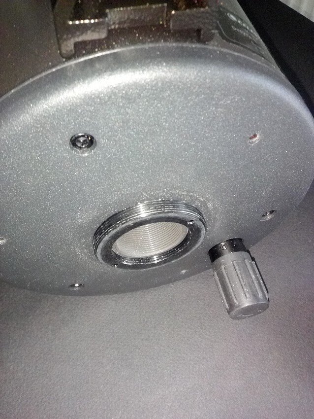

La bague en question ce monte très bien sur le barillet du mak. perso je l'ai achetée ici elle est un peu moins cher: https://laclefdesetoiles.com/bagues-d-adaptation/4598-adaptateur-geoptik-maksutov-schmidt-cassegrain.html

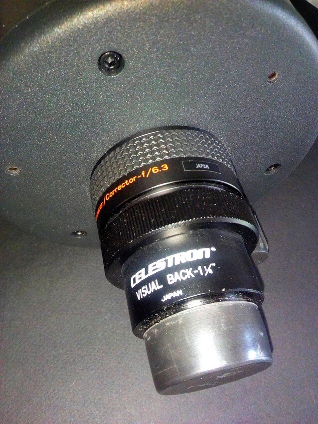

Arf, il faut que me sorte les doigts d. ... :malade: Allez, j'y vais, j'installe le matos et je te fais des photos ;)
Il y a 14 heures, Tidus49 a dit :
et du coup pourquoi as tu abandonné l’idée ?
Je n'ai pas vraiment abandonné l'idée de faire de la photo mais je vais commencer juste avec mon APN + objectif à grande focale, ça sera plus simple. Avec le tube optique meme à f/7,4 (avec le réducteur 6.3 ) c'est quand même plus compliqué. Et puis je ne sais pas si une monture alt azimutale est bien adaptée à la photo (rotation du champs).
Vraiment merci pour tes photos 😃👍

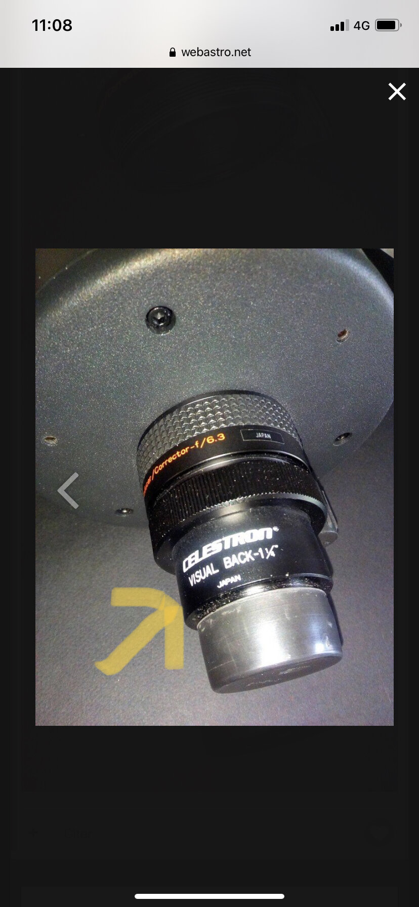

j’aurais une petite question : c’est quoi la pièce que tu mets juste après le reducteur ?

Il y a 20 heures, Tidus49 a dit :
C'est le porte-oculaire.
