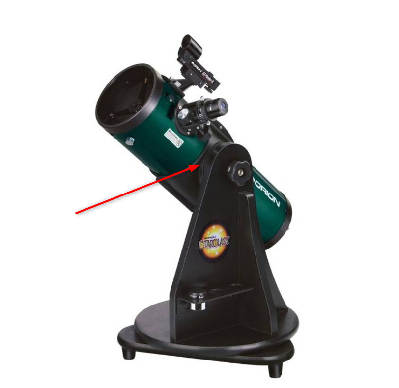

J'ai un Dobson StarBlast 4.5 donc avec une monture de table que j'adore, j'aimerais changer le tube pour un diamètre supérieure, dans l'idéal un 200 800, peut être moins mais la question est surtout, est il possible d'adapter la monture avec une queue d'aronde?
Car la monture fais 40cm de diamètre à la base et je suis sur qu'elle pourrait supporter un télescope plus lourd de quelques kilos, le problème se trouve ici :

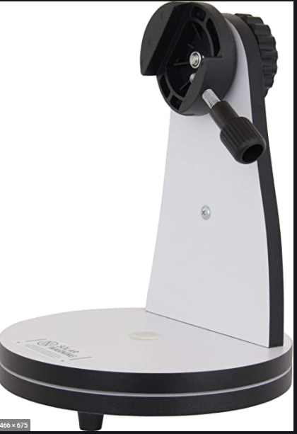

Est il possible de remplacer le système (qui est dévissable) pour le remplacer par un système adaptable avec queue d'aronde type Dobson Mini ci dessous mais en plus solide? (désolé je n'ai pas trouvé le mot exacte du système complet)
Si oui connaissez vous le nom de ce dispositif? J'ai vraiment pas réussi à trouver et donc c'est plutôt difficile pour les recherches.

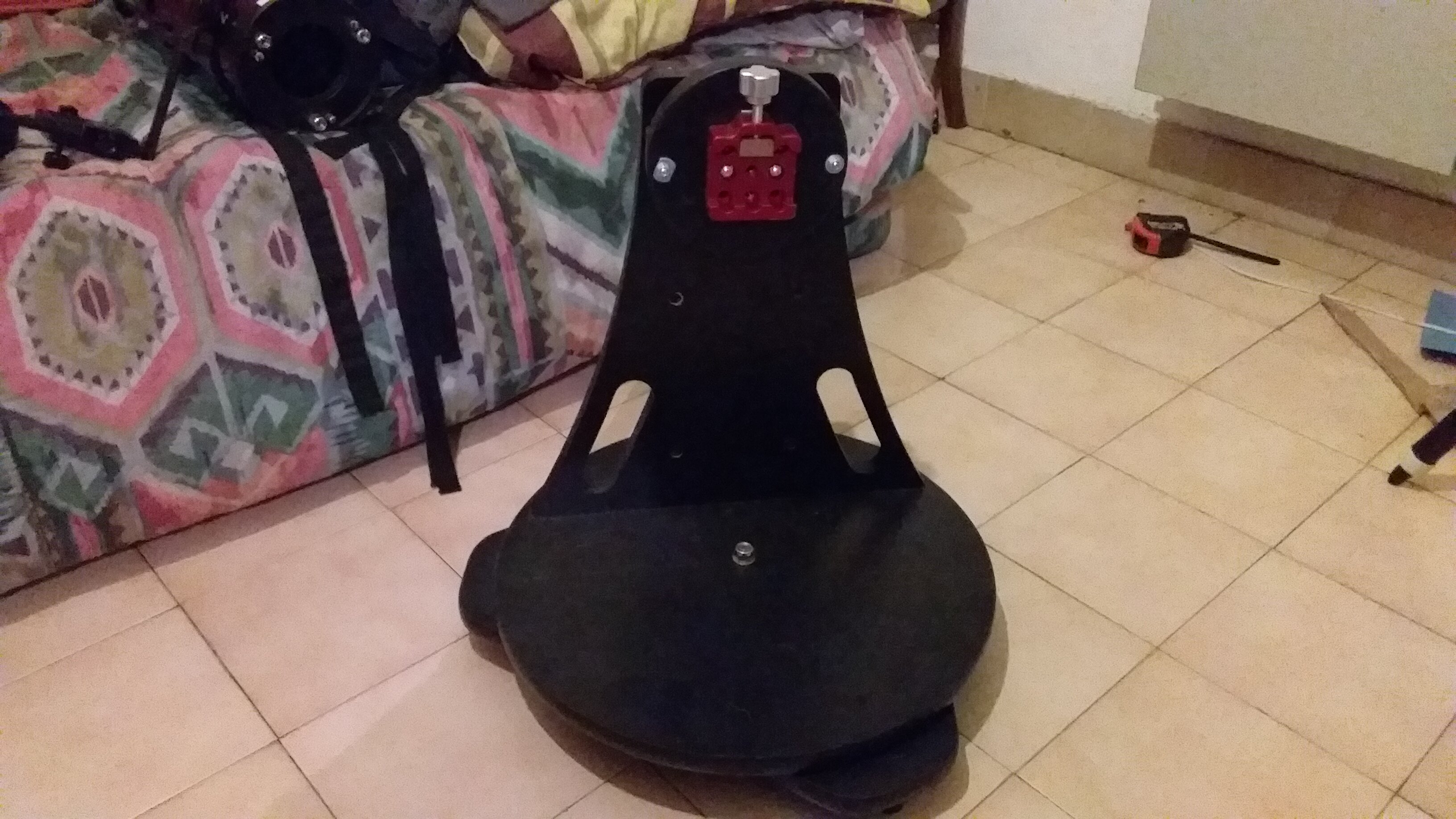

Pour ton projet c'est relativement simple une queue d'arronde à poser sur le tourillon et c'est fait.
Un exemple mais ici sur une base de starblast 150  plus large donc plus stable et capable de supporter une charge d'environ 5/6 kilos mais grand maximum.
Par contre pour un 200/800 tu peux oublier ce tube est bien trop lourd.
Bon bricolage
