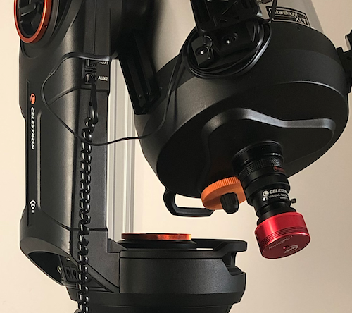

@Markab dans ce cas, si une « surmolette » te suffit, tu peux soit l’imprimer 3D (ou le faire faire), soit utiliser les astuces habituelles (bouchon de bouteille de lait percé au bon diamètre, ou tout autre truc de récup de même acabit). Coût : quelques euros pour la molette imprimée, 0 pour la récup.
image.png.5905e16526cea51b88871d8761d45879.pngj’ai tourné des mois avec la mienne imprimée en orange (évidemment) et le gain est sensible par rapport à la molette de base. Ensuite, je suis passé au Feathertouch (là le gain était plus que sensible ;)  Mais le prix est à l’avenant, forcément)

Tout en restant très simple (pour un mécanicien même si je n'en suis pas un) il s'agit d'un bouton tout fait (origine Lacerta), une pièce détachée, "accrochée en bout du bouton d'origine. Si tu souhaites juste un disque comme la pièce orange précédente, je peux te faire ça en alliage léger (graicieusement bien sûr).

Après,je pense pouvoir trouver une pièce comme celle de "clouzot" en magasin de bricolage, mais si ce n'était pas le cas,j'accepterai la proposition    sympa de "norma".
