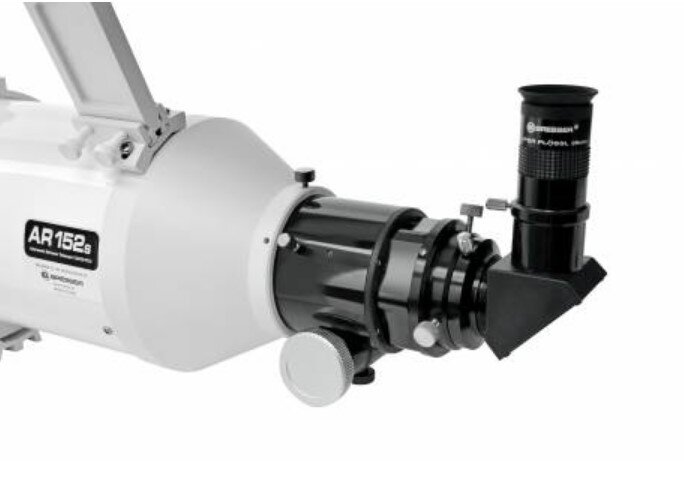

Savez vous si il y a un coulant 50 mm sur cette lunette
BRESSER MESSIER LUNETTE AR-152S/760
Et avez vous des avis à ce sujet : qualité d'observation, qualité de fabrication, svp ..
Bien cordialement.
Yves.
Oui, livrée avec un porte-oculaire en 1,25 mais la sortie est en 2" (de mémoire)...
Sans vouloir relancer de vieux débats : depuis les anciens messages présents sur le forum (mais vieux de plusieurs années), est-ce que quelqu'un aurait testé "l'autre" 152/760 Petzval ? (comme la Bresser, mais plus chère)
Pour savoir si le prix apporte quelque chose ou si c'est juste "la même en plus chère"  (et la faire découvrir à @Yvesl, s'il ne la connaissait pas)...
Le 08/11/2020 à 15:38, Yvesl a dit :
oui , PO Hexafloc , diam 2,5" réduit à 2" en sortie ; avec bague de réduction 2" vers 1,25"
