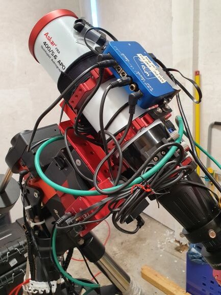

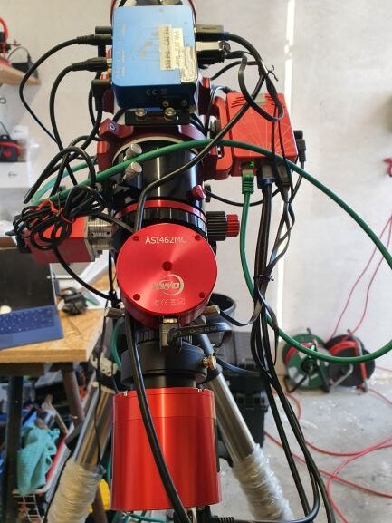

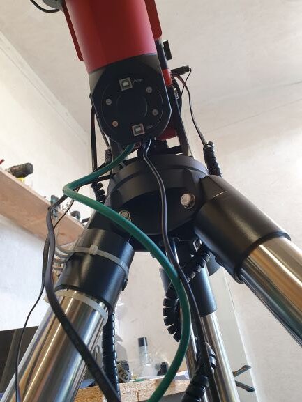

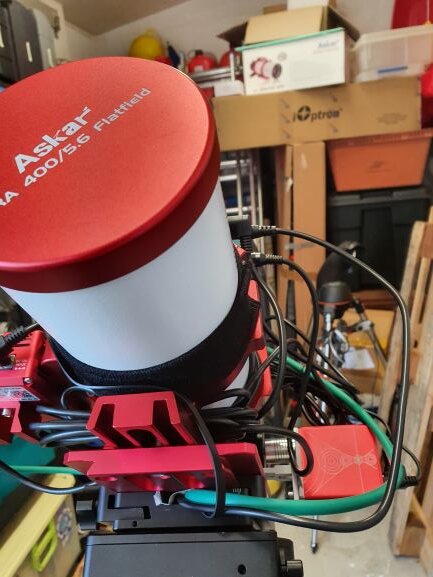

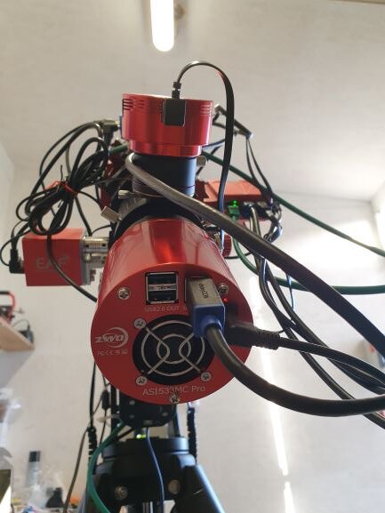

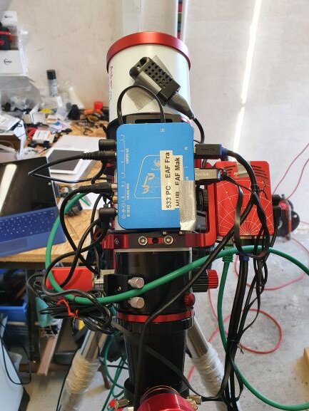

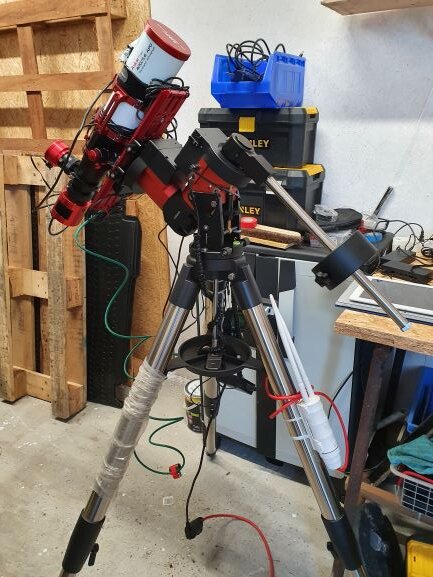

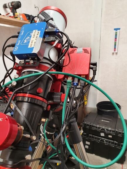

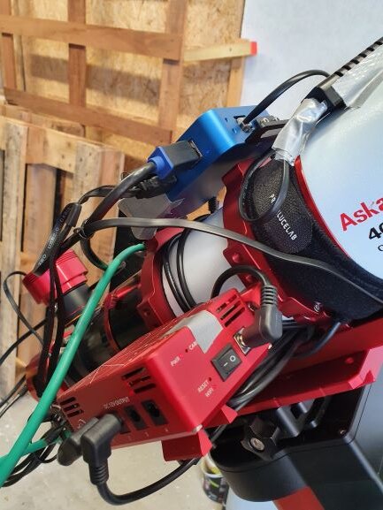

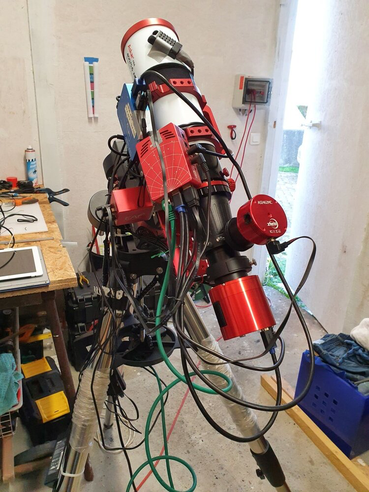

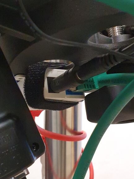

J'ai retrouvé une photo de ton setup :
J'avais compris que l'AsiAir, ça permettait de simplifier les branchements...
Edit : j'ai cherché en même temps que je te posais mes questions. Merci pour ta patience.
Modifié par Papalima
il y a 47 minutes, Papalima a dit :
Ca fait effectivement...

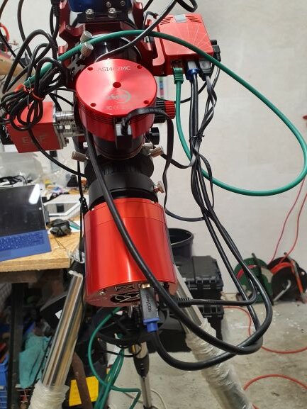

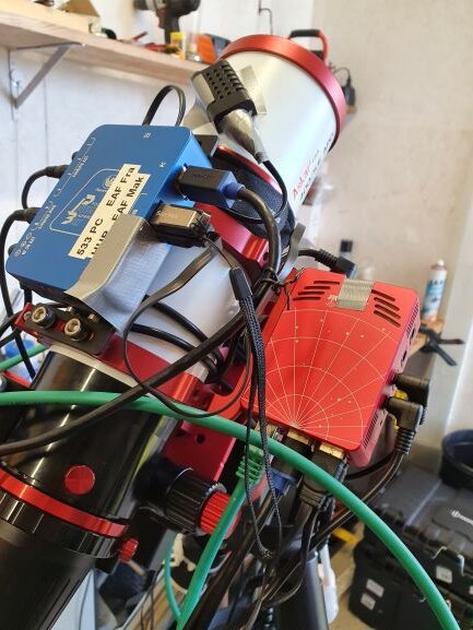

Donc, alim 12V 10A du PegasusAstro PocketPowerbox Advance, direct sur la monture.
Sur un pied, j'ai une antenne WiFi externe POE (12) en ethernet vers ASIAir (cable rouge, qui va sous le plateau du trépied boitier POE et en vert a travers monture a l'ASIAir).
l'USB de la monture, a travers la monture.
le 12V du POE, redescend du PAPPBA a travers la monture.
Sur le tube, le PAPPBA alimente en auto la resistance PrimaluceLab, l'ASIAir et le POE.
un EAF (12V ASIAir) et une ASI533MC-P (12V ASIAir), ASI462MC.
ASIAir, PAPPBA et EAF sont disposés pour équilibrer autour du tube.
USB monture sur PAPPBA, avec Clé USB (PAPPBA est un parfait hub USB3/USB2).
ASIAir USB3: ASI533MC-P et input PAPPBA.
ASIAir USB2: ASI462MC et EAF.
Photo du setup à jour a suivre.
Apres, sauf à faire du cable sur mesure, difficile de faire plus court, donc quelques boucles....
Sortie cable ethernet, USB monture et 12V POE sous platine losmandy.
USB ASIAir et PAPPBA
Cam guidage ASI462MC à midi axe optique, sur DO ZWO et ASI533MC-P...
Sortie RCA resistance (mode Automatic) et 12V vers ASIAir et POE
Entree 12V depuis platine iOptron. EAF
Entréé cables (LAn, USB monture et POE12V via iOptron management cable)
POE et LAN sous plateau trepied

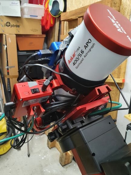

Ecran FLAT (microfibre optic)
Vu dessus equilibrage PAPPBA, ASIAir et EAF

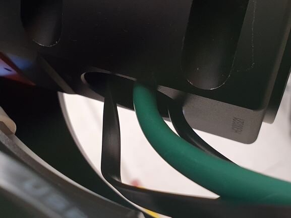

PAPPBA sortie PC et hub USB (cle USB et .monture) vers ASIAir
Sortie cables sous platine losmandy
Monture vue dessous... cables.
Vue arriere
Vue dessus (Si Si , dessus...)
Antenne WiFi sur trepied.
Modifié par Sebriviere

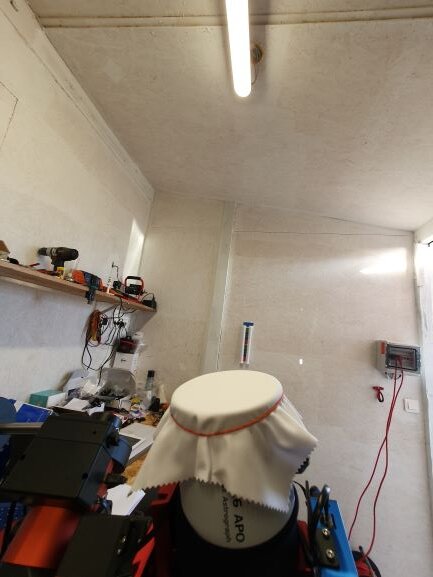

Pour faire tes flats, tu te contentes d'un morceau de tissu ? Sous le néon ou au soleil dehors ?
Pour l'instant, je les fait avec un T-shirt. C'est pas toujours génial...
Il y a 2 heures, Papalima a dit :
Les deux, ca dépend, mais souvent trop lumineux vers le ciel, donc je les trouve moins qualitatifs.
Vers le plafonnier LED, je peux monter en temps (1/2 sec, 1 sec... voir 6sec si je vise un mur en indirect)... et mes darkflat sont fait même reglages, mais capuchon, lumières off, porte fermée et TShirt noir dessus bloc optique, éviter infiltration lumière résiduelle.
Et oui, la micro fibre optique  (A'zone) est bien niveau tissage et densité.
