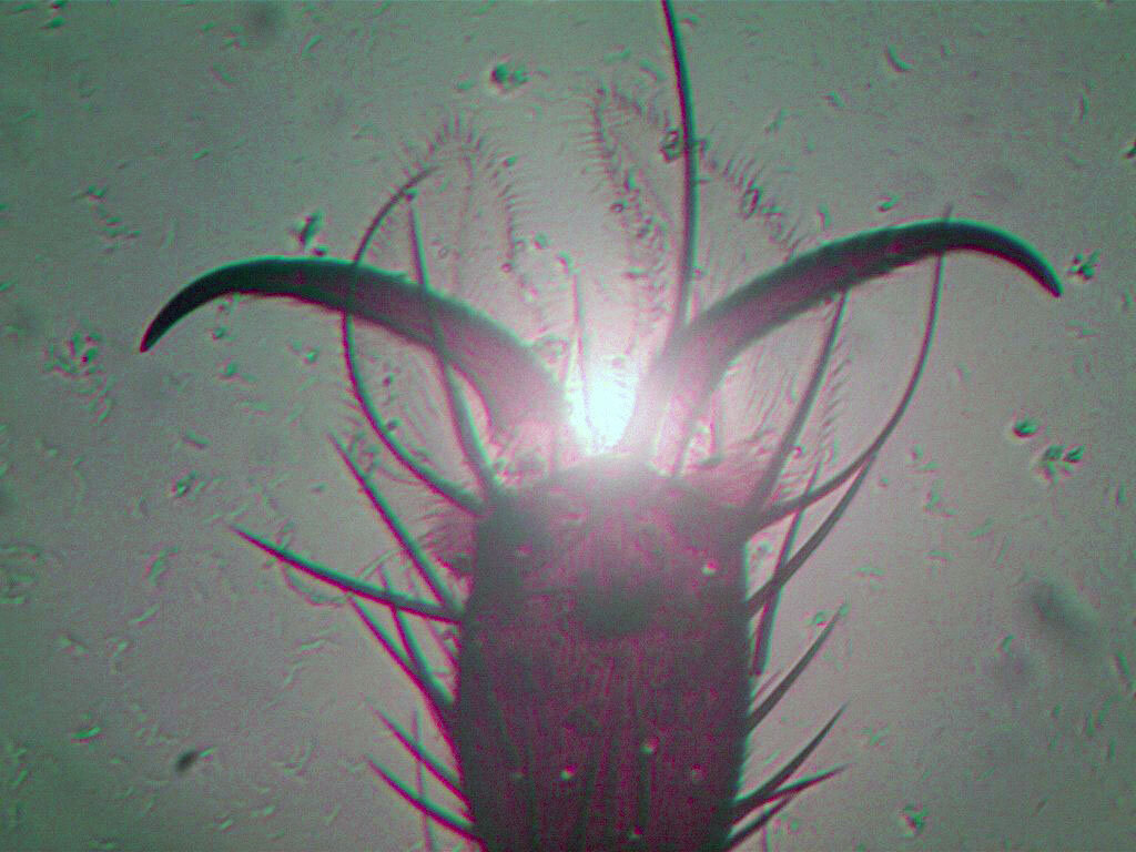

Je ne vois rien qui s'oppose à utiliser une camera d'astro sur un microscope, par contre le soucis sera plus de l'adapter (le diamètre des oculaires est différent sur les microscope), et d'avoir une image correcte, car sur les microscope le correcteur joue un rôle très important.
Voici un exemple sur mon microscope avec la camera simplement placée sur le tube trinoculaire :

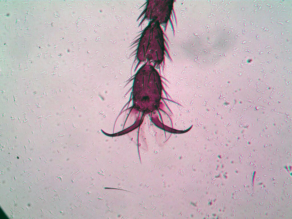

et avec son correcteur réducteur dédié :
Il est préférable d'avoir un gros capteur aussi, pour ne pas perdre trop de champ.

Sacrée différence !

Mon idée était d'acheter une caméra astro d'occasion et de l'utiliser directement au foyer, mais les deux images montrent bien que le correcteur est tout sauf un luxe.

La microscopie étant ma passion première, je peux dire que la diagonale du capteur n'a que peu d'importance à partir du moment ou on dispose du bon projectif. Si la diagonale est de 8-9mm, il faut un projectif x0,4- x0,5, si évidemment on dispose d'un capteur APSC ou full, il faut un projectif  x1,6 ou x2 (ce que vous appelez le correcteur). Evidemment, il sera plus difficile de placer 18mpx dans une diagonale de 8mm que dans un APSC. Sur les microscopes, les reflex et capteurs APSC ou full ont ma préférence.

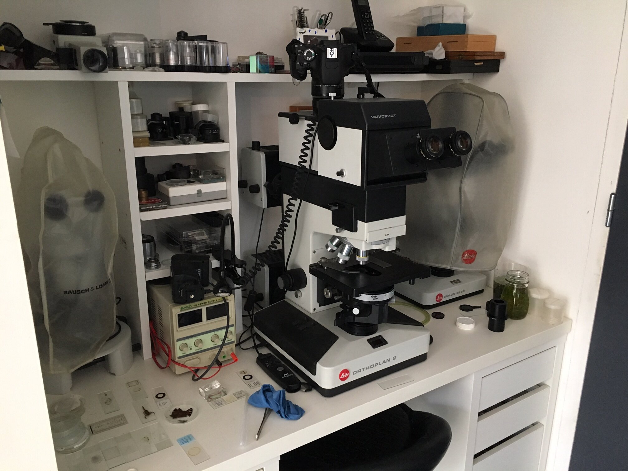

Mon piti microscope :laughing:
