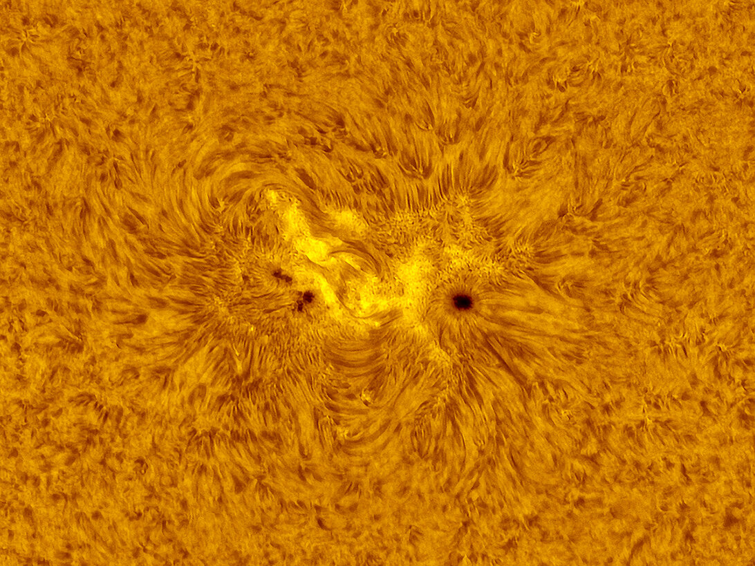

En Dordogne aujourd'hui, les conditions étaient très bonnes ! Ciel transparent pour une fois et seeing pas trop mal 😀 J'ai donc directement pointer la région active AR 2781 à 600mm de focale avec mon objectif favori + mon daystar chromosphere et l'asi 1600mm.
Même si le fait d'avoir un d-erf en entrée de filtration stabilise l'air dans l'optique, je ne pensais pas honnêtement qu'il était possible de sortir une image comme ça avec mon objo dont l'ouverture réelle ne dépasse pas 85mm...
Vivement que mon erf qui sera dédié à ma lulu de 150mm arrive... et dire qu'elle est dans un carton 😅
Image présentée à 0,55"/pixel si vous affichez l'image à 100%

Vraiment beau

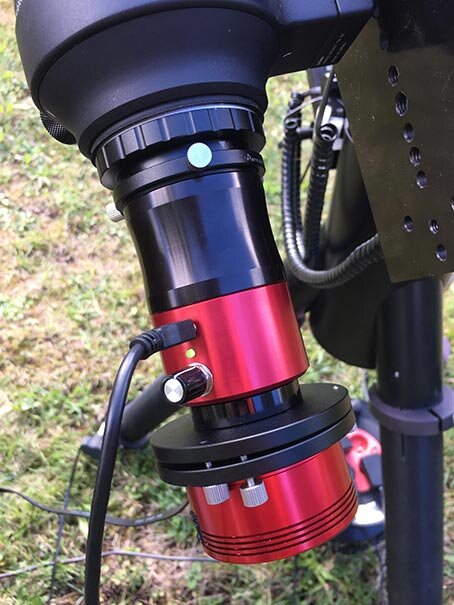

Aurais tu une photo détaillé de ton matériel d'acquisition car cela m'intéresse beaucoup

Merci
Je t’envoie 2 photos par mp 😃
Sur les 2 photos, ce sont les raccords que j'utilise pour une utilisation full disc à 380mm environ avec l'asi 1600mm. Ce montage plus proche que le "point focus normal" permet de gagner en luminosité, en champ et en résolution car on augmente le diamètre tout en réduisant la focale. Le daystar rentre carrément dans le cul de l'objectif.
Pour une utilisation à focale max où j'ai besoin de moins de champ, je rajoute un tube M48 pour rallonger le montage. Le F/D est plus "optimisé".
Une photo réduite est jointe à ce message pour les curieux 😄

Je l'ai est vues hier en lumière blanche sur une 80 mm f7 à x100. Ca fessait pas pareil ;). Photo superbe weirdnico ! alors avec ta lulu 150 mm ca va être  :waaarg:
