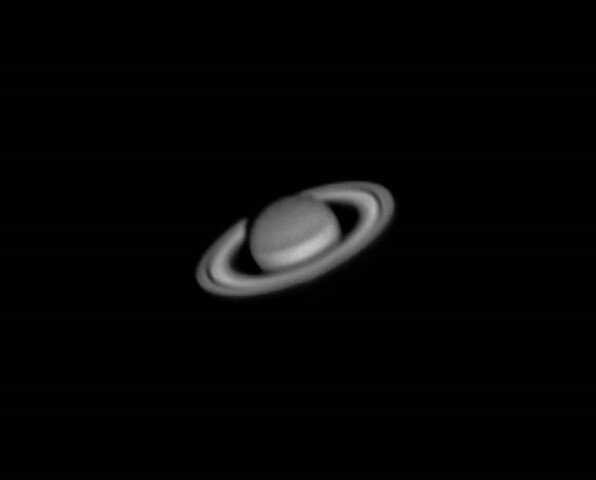

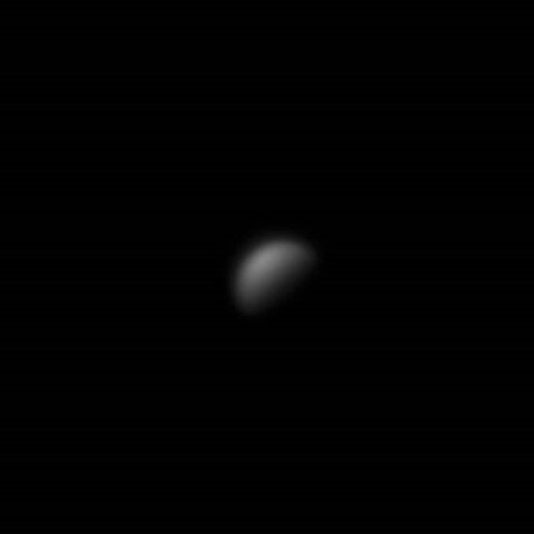

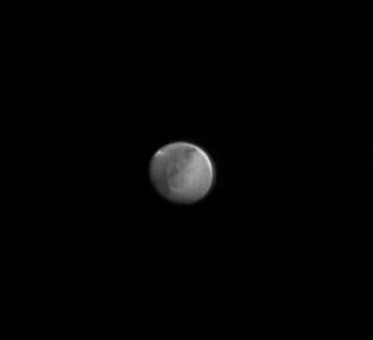

voici ce que j'ai obtenu avec cette caméra, qui me sert à l'autoguidage en général, avec mon 200/800 et une barlow x3...( mes seules photos planétaires pour l'instant avec cette caméra, pour tester la barlow en septembre 2020)...focale de 2400 du coup...en montagne à 1400m, seeing moyen...Venus, Jupiter + Ganymede + ombre ganymede, Mars , Saturne
Traitement PIPP + AS3 + Registax
