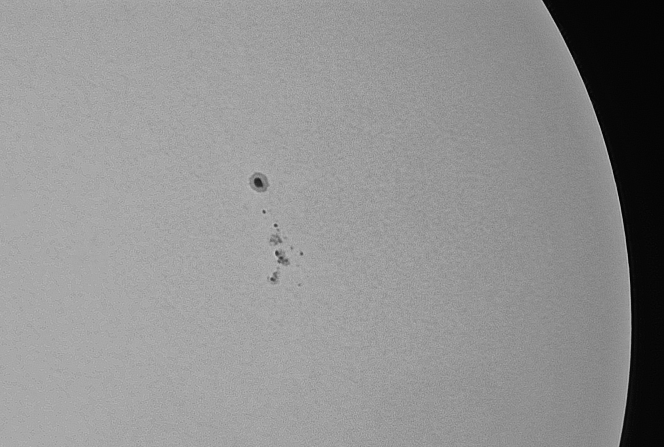

Un essai sur les taches solaires du moment. (AR 2781)
Camera "maison" (imx322) au foyer du SW 150/750, filtre rouge n°25.
Je me demande si la granulation qui apparaît sur mon image est réelle ou s'il s'agit simplement du bruit ressortant au traitement?
Bon ciel,
Jean-Paul
C'est je pense lié à la granulation mais ton échantillonnage étant trop petit et la turbulence assez présente + peut être un léger problème de mise au point = formation de petits amas.
Il faut que tu mettes plus de focale 😃
Pour la vitesse d'obturation, 10ms afin que la turbulence n'impacte pas les images prises.
Quelle est la taille des pixels sur ton imx322 maison?
Modifié par weirdnico
il y a 45 minutes, weirdnico a dit :
Merci pour ta réponse.
Pour la focale, le temps de monter la barlow les nuages et le vent sont arrivés....
Vitesse d'obturation : 0,1 ms
Taille des pixels : 2.8 µ
Jean=Paul
Il faudrait après calcul je pense une barlow 3x minimum mais une 4x serait top ainsi qu'un filtre continuum qui permettra d'avoir moins de turbulence et plus de contraste. Pas si facile à choper la granulation 😅
