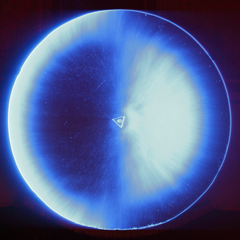

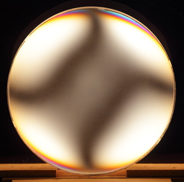

Le BK7 style GSO a un autre problème bien plus grave: le procédé (avec des carrés découpés dans une dalle continue, puis 'arrondis') donne des galettes avec plus de tensions internes, ce qui peut mener à un miroir astigmatique, surtout sur les grands miroirs.
GSO tente de compenser en prenant des galettes plus épaisses que bien d'autres, et ça, ça donne en effet un miroir qui met beaucoup de temps à se mettre à température. Et malgré l'épaisseur, il y a encore des mauvaises surprises (j'ai vu pas mal de Meade/GSO 300mm et 400mm avec de l'astigmatisme à gogo).
Un exemple de galette BK7 sous un filtre polarisant pour montrer les tensions résiduelles:
