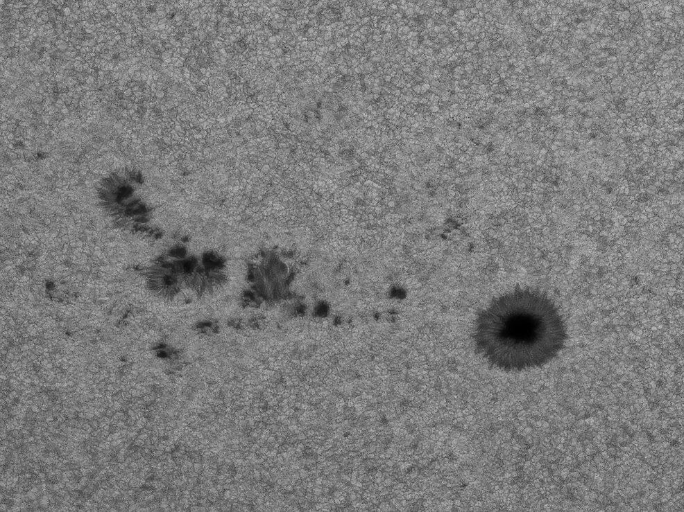

Par curiosité, j'ai essayé fin de matinée de reprendre la même zone active que j'avais prise en h-alpha ; mais en lumière blanche ce coup-çi pour comparer. Mon mak newton 190/1000 a donc pris un bain de soleil 😀
50/5000 images avec l'asi 1600mm + barlow x5 et filtre continuum 10nm autour de la longueur d'onde 540. Je crois que c'est autour de cette longueur d'onde que la résolution de nos télescope est optimale?
Parcontre, mon filtre astrosolar "visuel" 5.0 ne laisse pas passer assez de lumière... La luminosité pour la prise de vue était plus que limite. Trop de gain et vitesse d'obturation bloquée à 10ms afin de ne pas être impacter par la turbulence. Il a fallu quand même faire pas mal de séquences car les conditions de turbulence n'étaient pas bonnes. Beaucoup de déchets et très peu de "trous" permettant de bonnes images.
Malgré tout, l'image finale n'est pas trop moche. C'est mon 1er essai pour essayer de chopper la granulation 😀
L'image présentée à un échantillonnage d'environ 0,23"/pixel. Cela permet de se rendre compte qu'il faut quand même du zoom pour arriver à voir correctement cette granulation solaire 🌞
Modifié par weirdnico
Traitement un peu plus fin

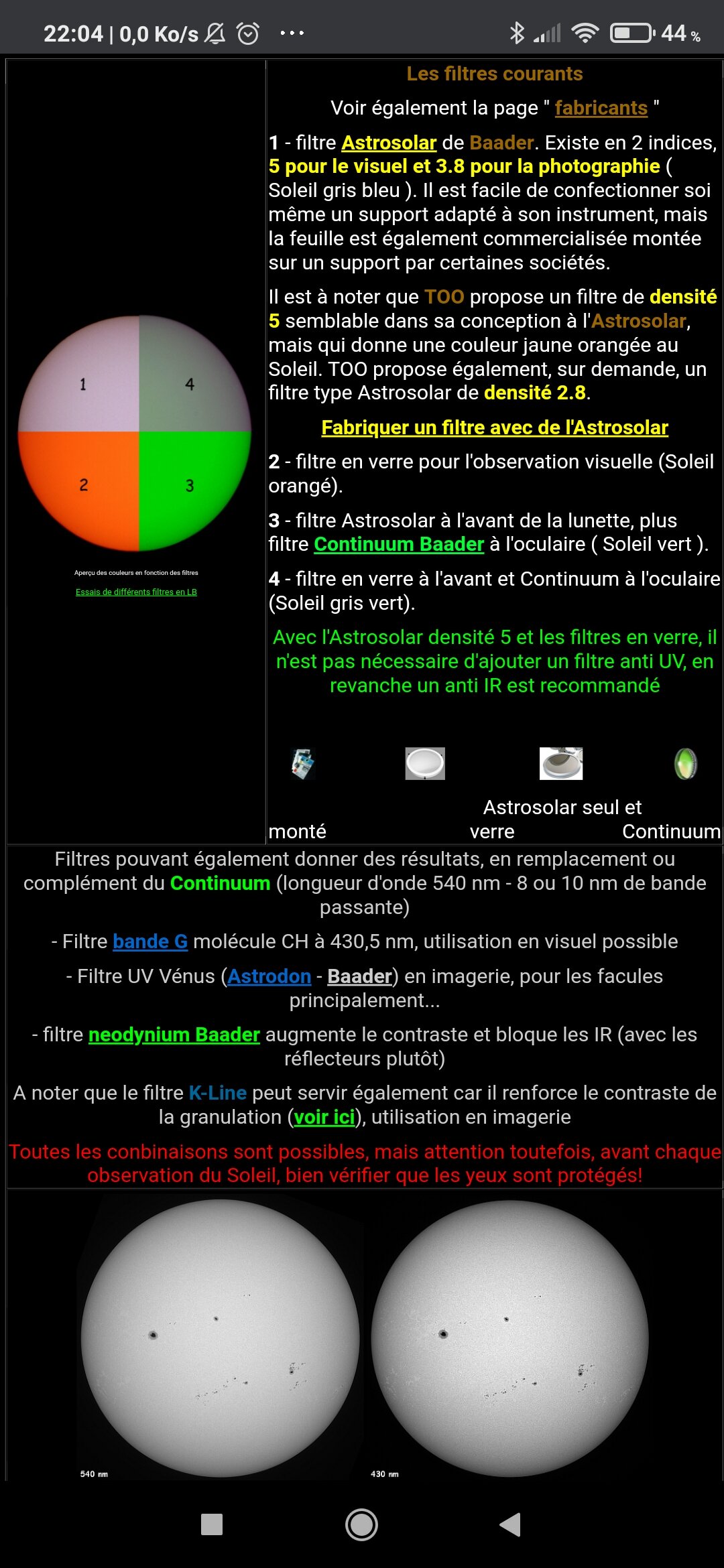

Si tu veux aller plus loin, essaie d'acheter une feuille astrosolar 3.8. A coupler avec un filtre ND 3 + Continuum.
Si tu veux le top en lumière blanche : avoir un filtre bleu dit "Bande G".
C'est là que tu auras la meilleure définition.
Mais tu seras bien plus sensible à la turbulence atmosphérique.
A réserver à la fin de matinée, avec un soleil plus haut.
Le top : filtre bleu bande G (430nm)
Le meilleur compromis : vert Continuum 540 nm
La valeur sûre : filtre rouge
Screenshot_2020-11-09-22-04-37-241_com.android.chrome.thumb.jpg.033e59d5c311c796b23fc22326c5595b.jpg
