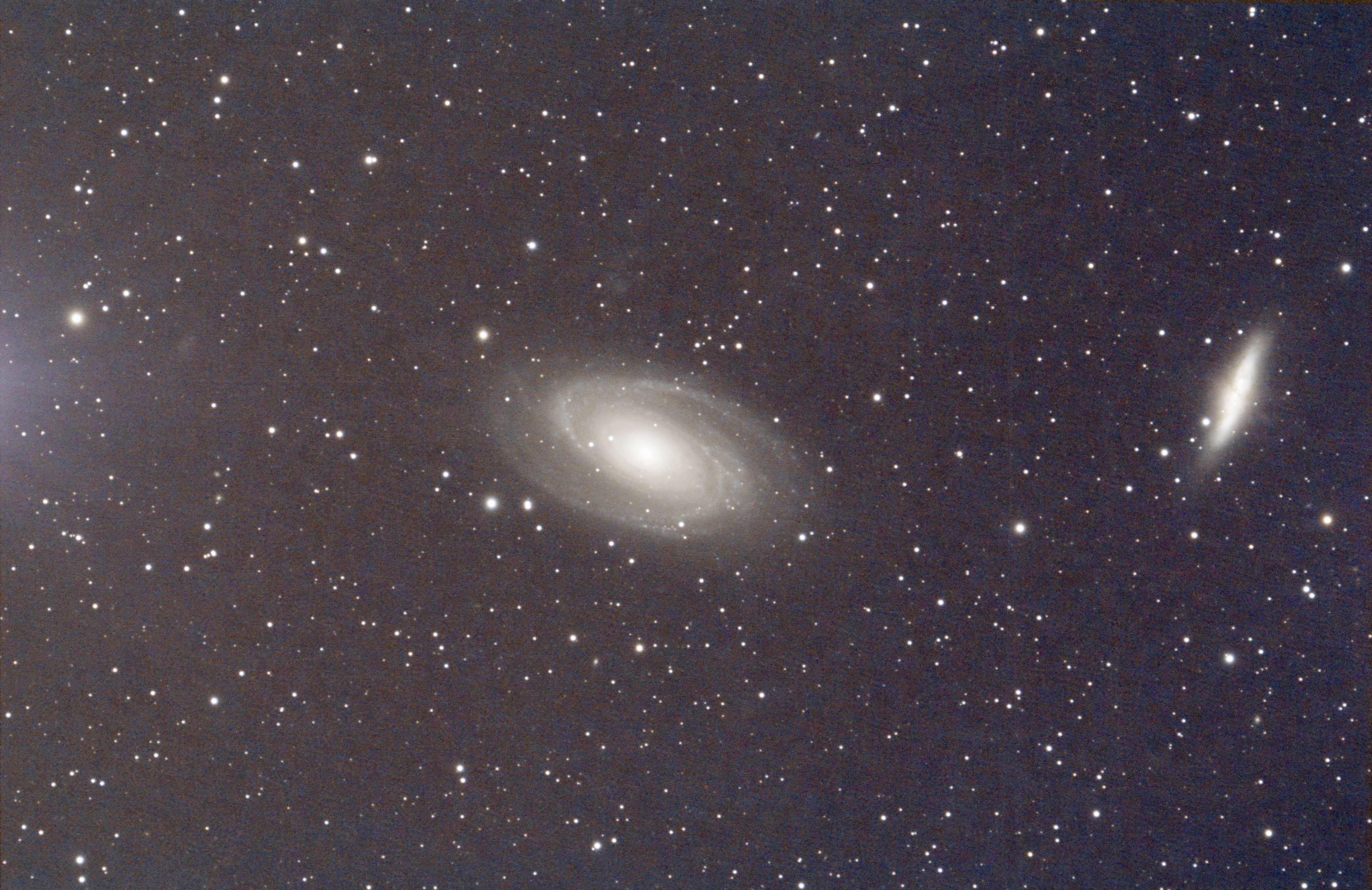

rmor51 Posté 10 novembre 2020 Posté 10 novembre 2020 (modifié) Bonjour, C'est la première fois que sur un objet, j'ai eu un retournement au méridien en cours de capture. J'ai 42 poses dont 25 après retournement au méridien. Que se passe-t-il exactement au traitement avec Siril ? Est-ce que les images sont retournées lors du pré-traitement par exemple ? J'ai fait le traitement et je me retrouve avec de l'amp-glow (encore!!) à gauche, celui des 25 ? A droite il a disparu. Modifié 10 novembre 2020 par rmor51

rmor51 Posté 11 novembre 2020 Auteur Posté 11 novembre 2020 (modifié) Je confirme que les 25 dernières images ont subies une rotation de 180°. Pas d'APN, c'est une caméra QHY183C. En fait Siril semble faire le boulot comme il faut, puisque j'obtiens bien un alignement des 42 images. Je les empile ensuite, mais le résultat fait apparaître un peu d'amp-glow bleuâtre à droite et un espèce de "gradient", avec une coloration plus bleu en bas à gauche et plus rouge en haut à droite de l'image. J'ai aussi traiter les 2 séries séparément. Celle de 17 images ne montre pas d'amp-glow. Celle de 25 images oui. Modifié 11 novembre 2020 par rmor51
rmor51 Posté 11 novembre 2020 Auteur Posté 11 novembre 2020 Je confirme que les 25 dernières images ont subies une rotation de 180°. Pas d'APN, c'est une caméra QHY183C. En fait Siril semble faire le boulot comme il faut, puisque j'obtiens bien un alignement des 42 images. Je les empile ensuite, mais le résultat fait apparaître un peu d'amp-glow bleuâtre à droite et un espèce de "gradient", avec une coloration plus bleu en bas à gauche et plus rouge en haut à droite de l'image. En fait, je viens de m'apercevoir que la température des brutes de la série 2 n'est pas correcte: entre +14 et +12°C contre -15°C pour la première. Erreur de surveillance de ma part lors de la capture !
6ri.l Posté 11 novembre 2020 Posté 11 novembre 2020 Voilà comment je vois la chose : Pour l'amp glow, il sera toujours du même coté du capteur, donc que l'image soit dans un sens ou l'autre ça ne change rien. Il faut traiter toutes tes images de la même manière avec tes darks. (les darks et l'amp glow se moquent de ce qu'il y a sur l'image). Ensuite siril retournera les image à l'alignement si besoin.
