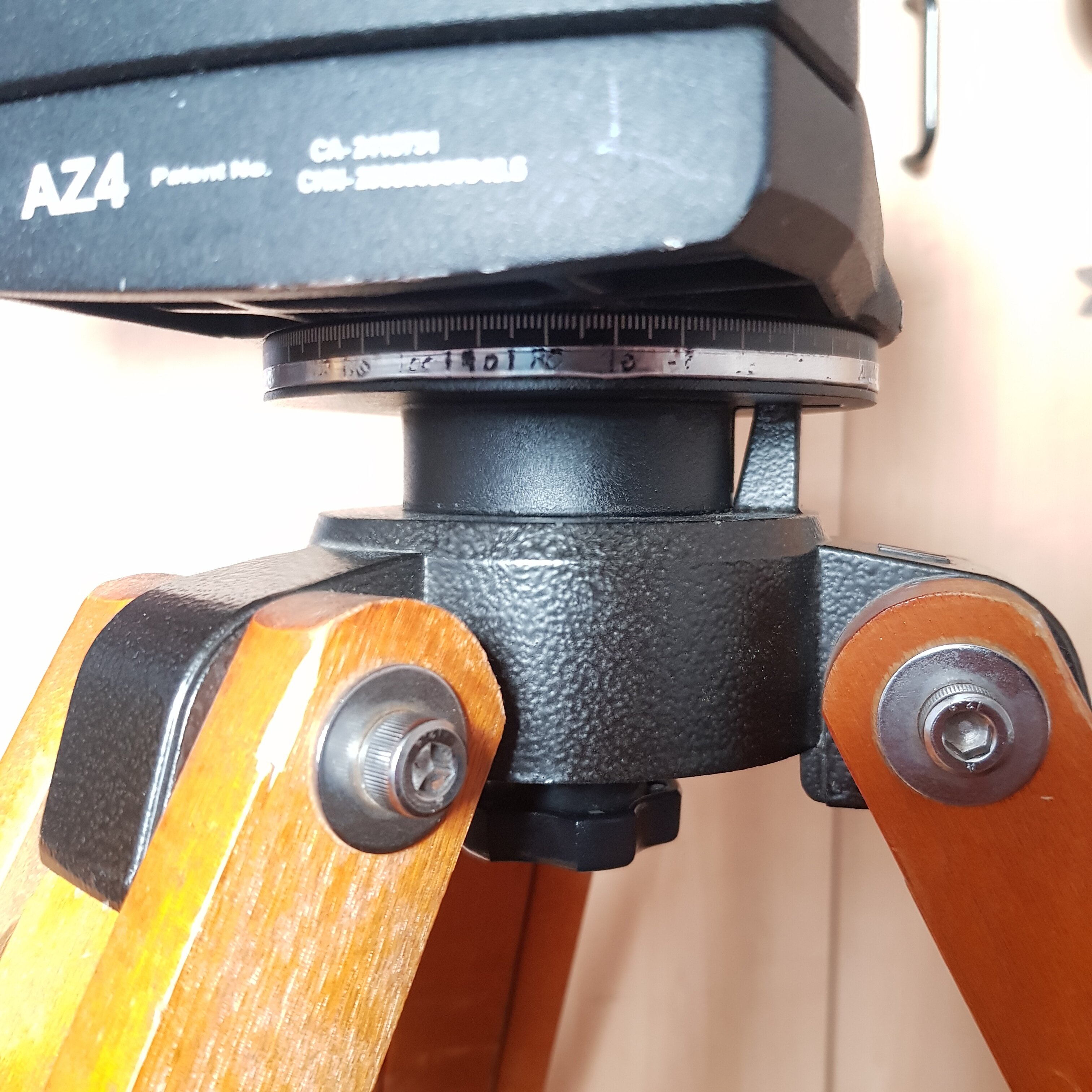

bonjour, oui. moi même j'ai une AZ4 sur trépieds bois de Vixen GP, qui porte soit une lulu Equinox (3,7kg avec acc) ou bien un mak 127 (4.5kg avec acc).
non pas besoin d'adaptateur, juste des rondelles supplémentaires sur la vis entre la base et la monture.
sinon mon montage trépieds plus monture mon coûté 120 €. matériel d'occasion en très bonne état.

l'az4 est vendue neuve avec deux trépieds différents, un en aluminium plus léger et un en acier( le même que l'eq5) plus stable, c'est celui que j'utilisai avant d'avoir trouvé le trépieds vixen. mais du coup je ne pouvait pas utiliser la monture eq5 en même temps pour faire autre chose.
le trépieds bois que j'ai trouvé est plus léger que celui en acier et beaucoup plus stable que celui en aluminium. et la base possède l'ergot au Nord pour "verrouiller " sur l'axe azimutale de l'AZ4.
mais d'après tes attentes, une monture pronto et trépieds vixen aluminium seraient parfaits pour ton mak🙂.
