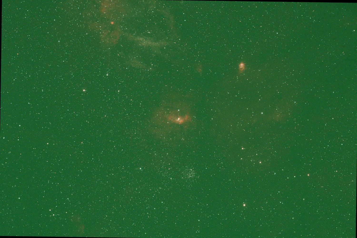

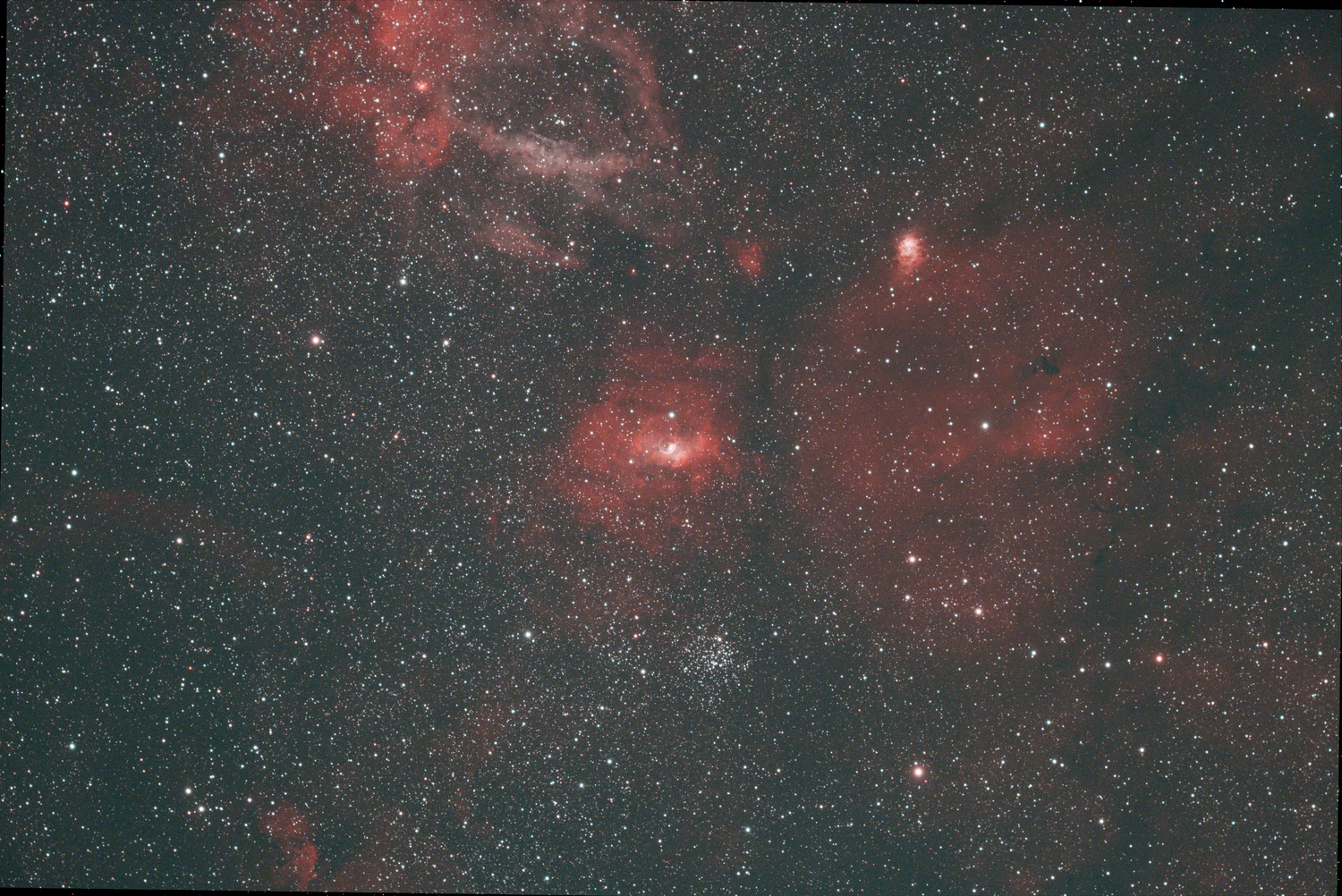

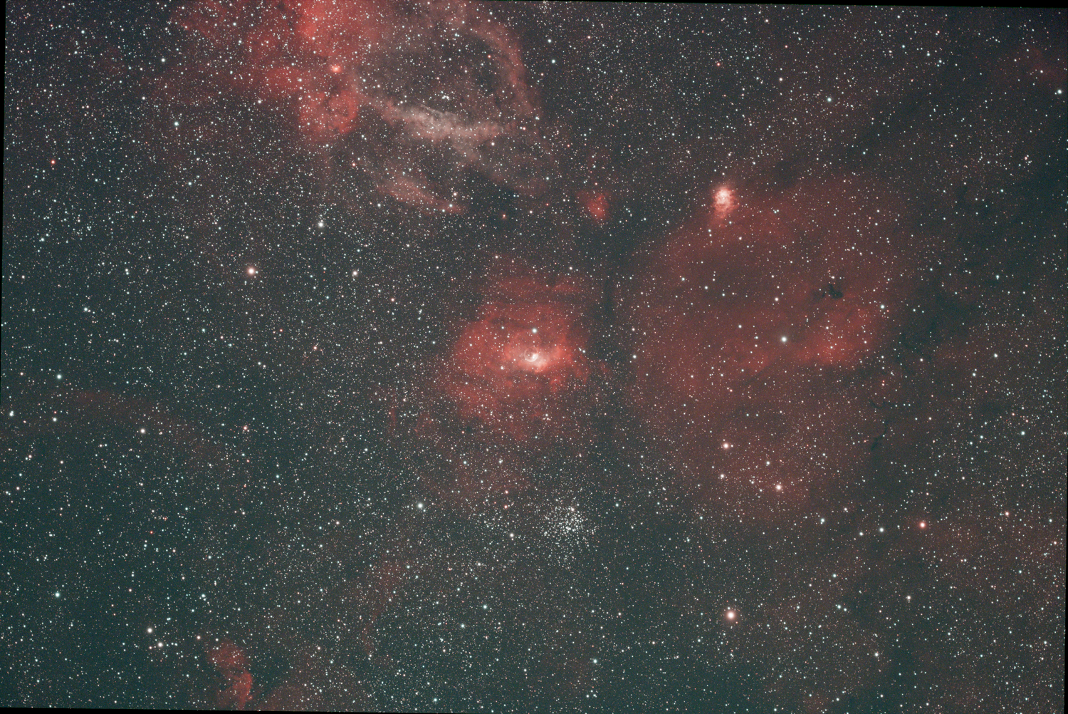

J'ai voulu comparé le prétraitement manuel comprenant une sélection minutieuse des meilleures brutes (premier prétraitement) avec le prétraitement à l'arrache sans prise de tête en utilisant les scripts de Siril (second prétraitement)
PREMIER PRETRAITEMENT
r_pp_light_stacked_30x300s_etalcoul_histo.thumb.png.4be7fbe2ba80b69ca84528ce8cf6acbf.png
SECOND PRETRAITEMENT
Pour ceux qui veulent approfondir et avoir le temps et la gentillesse de confirmer/infirmer mon analyse, je mets ici les fits:
. Premier prétraitement (moitié des brutes):
   - Avant étalonnage des couleurs et étirement de l'histo:r_pp_light_stacked_30x300s.fit
   - Après étalonnage des couleurs et étirement de l'histo:r_pp_light_stacked_30x300s_etalcoul_histo.fit
. Second prétraitement (totalité des brutes):
   - Avant étalonnage des couleurs et étirement de l'histo:resultat_60x300s.fit
   - Après étalonnage des couleurs et étirement de l'histo:resultat_60x300s_etalcoul_histo.fit
Alors c'est difficile à voir sur les png ci-dessus car en plus je ne sais pas le mesurer, mais le second prétraitement à un meilleur RSB alors que la plupart des brutes que j'ai supprimées du premier prétraitement sont vraiment dégueu du fait de la forte présence de la Lune. Ce n'était pas forcément ce à quoi je m'attendais: le fond de ciel était vraiment pourri par la Lune et le signal se noyait dans cette soupe. En plus, en supposant disposer de brutes à qualité égale, supprimer la moitié des brutes pour le premier prétraitement ne signifie pas du tout que je vais doubler le RSB avec le second prétraitement. La relation n'est pas linéaire.

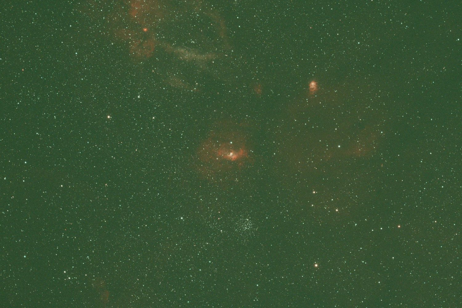

Différence entre la première brute et la dernière brute pour visualiser l’impact de la Lune:
