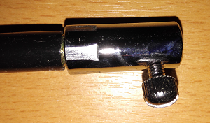

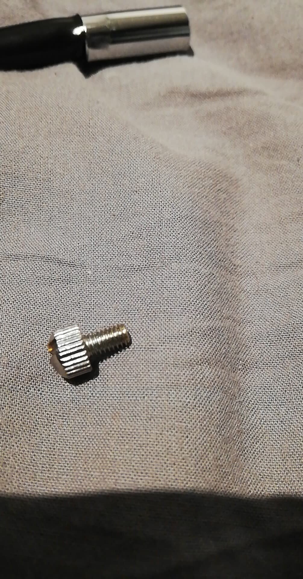

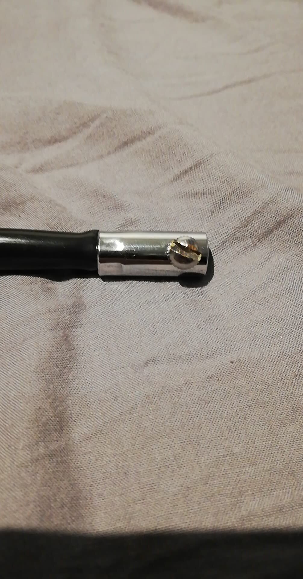

Bonjour, hier j'ai perdu la vis de serrage d'un de mes flexibles
Je vais vous envoyer des photos en espérant que vous pourrez me dire de quelle type de vis il s'agit et où je pourrais m'en fournir une autre similaire ou semblable

Fabrication du sud-est asiatique donc. Une vis métrique devrait faire l'affaire : RDV chez bricotruc :) en implorant l'Olympe pour que le diamètre tourne autour de 3 (en dessous, fô aller ailleurs).

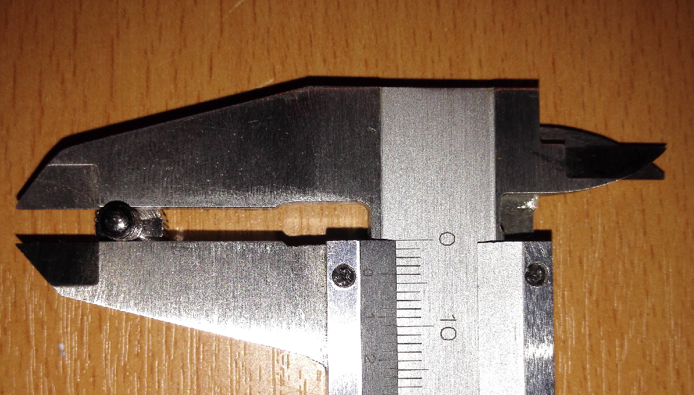

normalement c'est une vis M4 longueur 5mm. c'est ce que j'ai sur mes flexibles.  pour en être sûr, mesure le diamètre et la longueur filetée. avec un réglet ou mieux un pied à coulisse. après direction magasin de bricolage 🙂
Elle fait 7mm de longueur (je parles de la longueur filetée )
Après en ce qui concerne le diamètre, je ne sais pas comment le mesurer... Mais je suppose qu'il doit s'agir d'une M4 en effet
Donc si je résume bien, n'importe quel magasin de bricolage peut être en mesure de me fournir une vis similaire ? Dans ce cas j'irais voir directement avec eux
Merci  beaucoup pour vos réponses
Bjr,
Tu vas avec ta vis chez Brico.... Tu l'essayes sur les écrous dispo dans le rayon "vrac". Tu verras bien à quel diamètre correspond. Pour la longueur, tout simplement tu compares avec les vis en rayon.
Bonne chance.

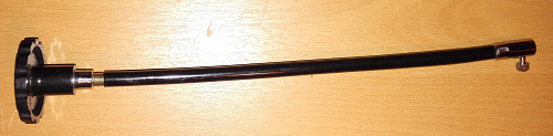

Il y a aussi une autre option qui pourrait solutionner directement ton problème.
Je possède également un SW 130/900 sur EQ2 depuis quelques années. Et je dois dire que ces flexibles ne sont pas vraiment pratiques. Surtout celui d'AD qui se prend toujours dans le tube et qui gêne lorsque l'on pointe au Zenit.
Du coup, j'ai conservé le flexible de la DEC (et je me suis arrangé pour qu'il soit devant), avec l'idée de le remplacer un jour par une simple molette, et j'ai complètement enlevé le flexible AD.
A la place j'utilise la roue de motorisation en métal. Il suffit de la serrer à fond, et elle fait une bonne molette 😉
Du coup, cela règlerait ton problème 🙂
