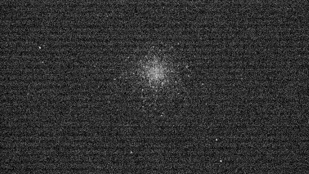

J'ai par exemple le problème sur M13, ci-dessous, une brute de 0,125ms.
C'est vrai qu'il faut chercher les étoiles ... à savoir qu'on les voit quand même mieux dans le .SER que dans le Jpeg que j'ai du mettre ici.
