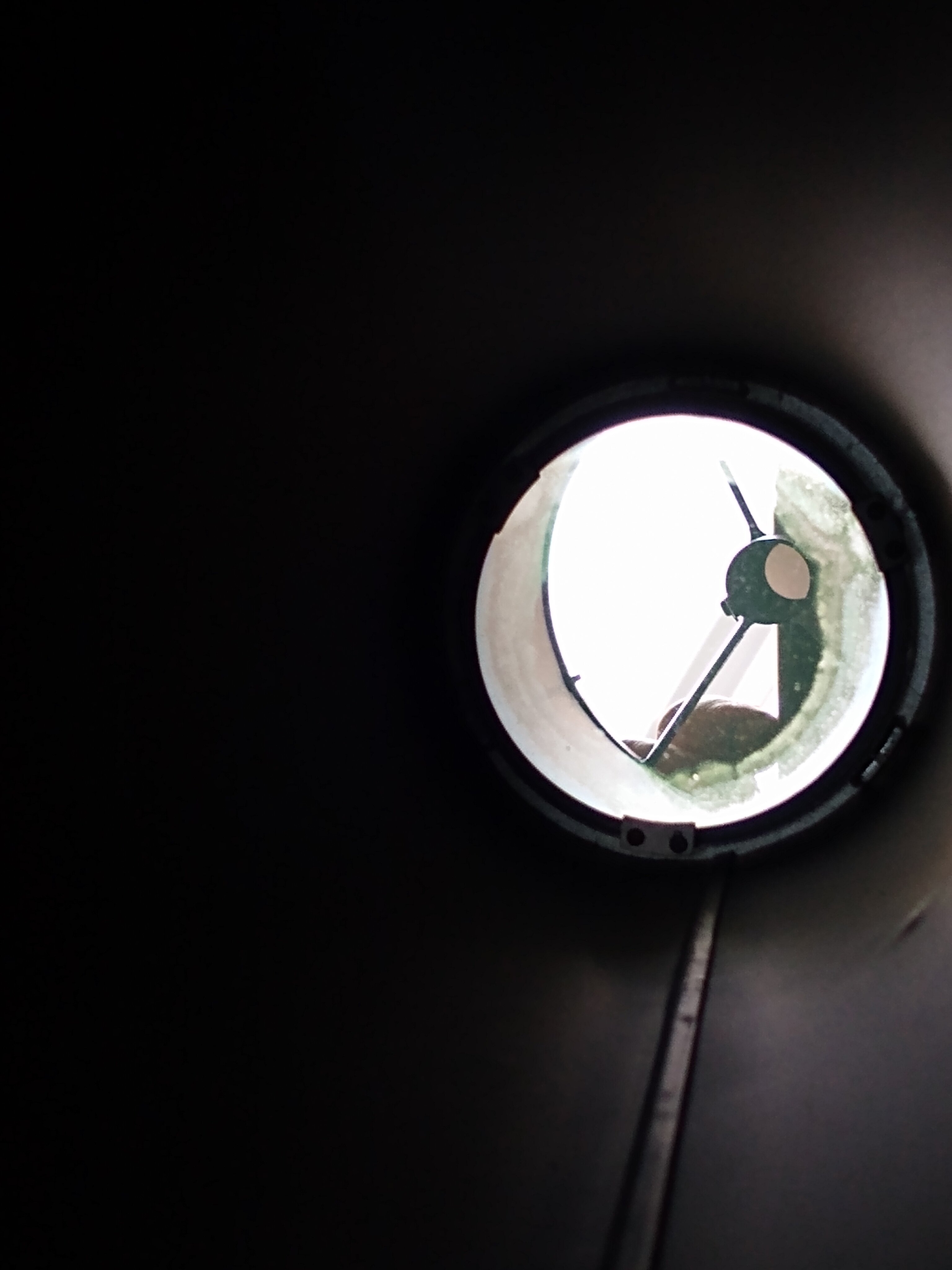

Bonjour ,
le miroir de mon 114x900  meade eq1b  qui a 20 ans   est en train de s'opacifier petit à petit sur le pourtour
quelqu'un a t il une solution ?
merci beaucoup
je pense que le traitement se déconfine sans rien dire
autrement dit il s'oxyde et part en petits morceaux
solution: observer comme çà
je ne vois rien à faire pour stopper çà
d'autres avis?
Oui c'est l'aluminure du miroir qui fiche le camp avec le temps.C'est un vieillissement normal malheureusement.
Elle rouille comme une vieille carrosserie de voiture.
En général,cela touche les deux miroirs de ton télescope (primaire et secondaire).
Il faut donc la faire renouveler chez un fabricant d'optique qui propose ce service.
Le mieux placé pour tes miroirs est Romano Zen à Venise en Italie :
http://lnx.costruzioniottichezen.com/joomla/images/files_pdf/tariffe2015.pdf
Environ 110 euros le tout je pense pour tes miroirs car les prix affichés ici sont hors taxes.
Ne tardes quand même pas trop sinon le verre des miroirs pourrait être endommagé à leur tour.Tu as bien un an de marge cependant!:)
