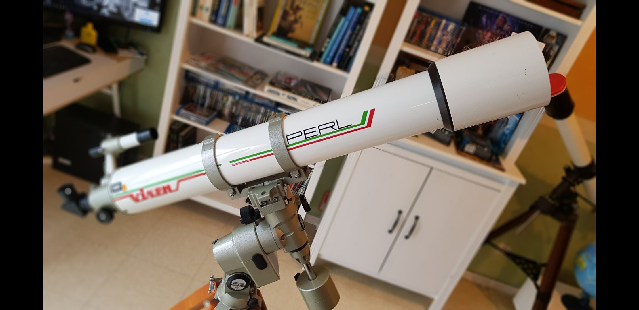

Je n'ais pas vu celle-ci passer sur le club, je vous mets donc quelques images
Perl Vixen 102M, on la trouve aussi dans les catalogues en tant que 106 1000 ci je dis pas de conneries.

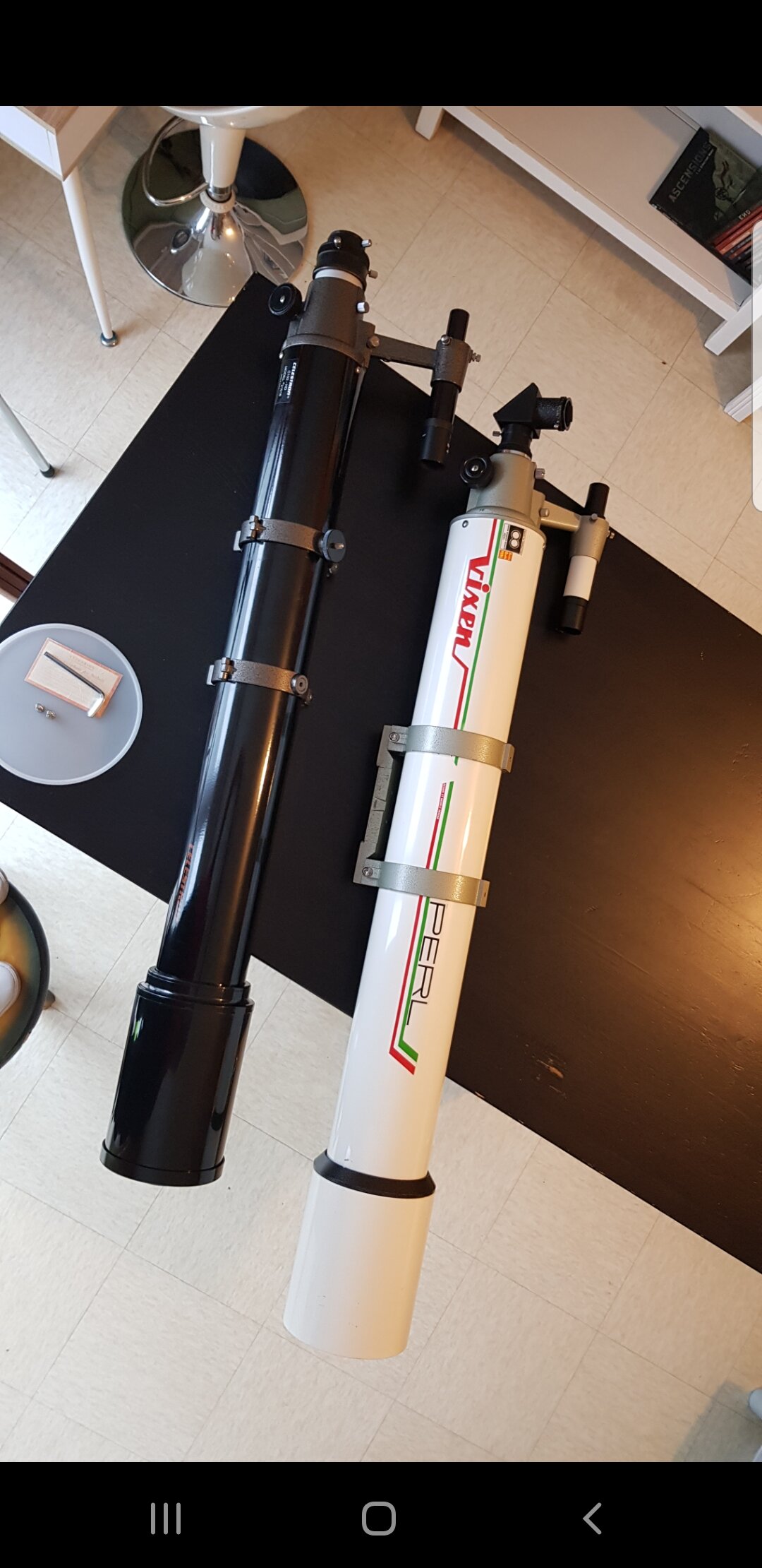

La japonaise et la chinoise l'une a coté de l'autre.
Il y a grosse différence de diamètre entre les deux tube, la celestron Japonaise avait également un gros tube, comme la Vixen.
Évidement la Vixen pèse plus lourd sur la balance, le barillets de la celestron et en plastique, mais certain modèle de la c102hd on un barillet en métal.

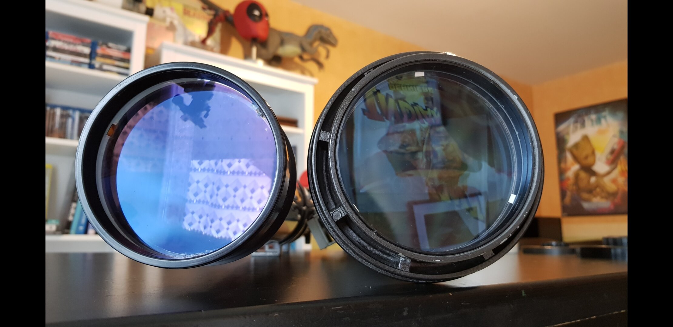

Les deux optiques : Vixen a droite
Diamètre utile 102 pour la Vixen, 100 pour la celestron.
J'avais lu je sais plus ou, que les optiques de la version chinoise de la Celestron était toujours les même qu'avant et donc les même que la Vixen (au moment de la transition Japon vers Chine) mais j'ai pas réussi à retrouver cette discutions (peut-être les même optique sur la version chinoise qui a le barillet en métal) , j'ai pas démonté les optiques pour les comparé, seulement mesuré l'entrée au pieds à coulisse.
On vois bien la différence de traitement.

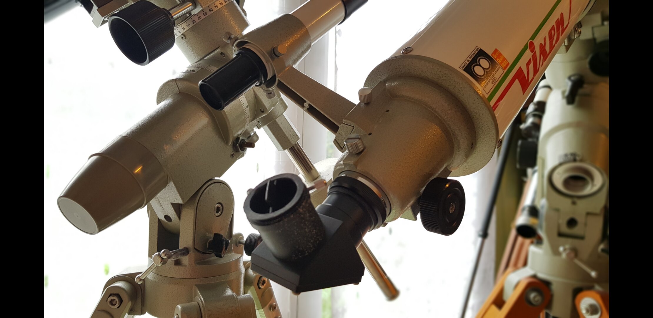

Impossible de passer la Vixen en 2 pouces sans changer la crémaillère, diamètre du tube porte oculaire trop petit, 24.5 ou 31.75 celon l'embout vixen 36.4 qui l'équipe.
(La celestron elle est équipé en 2 pouces, avec adaptateur 31.75)

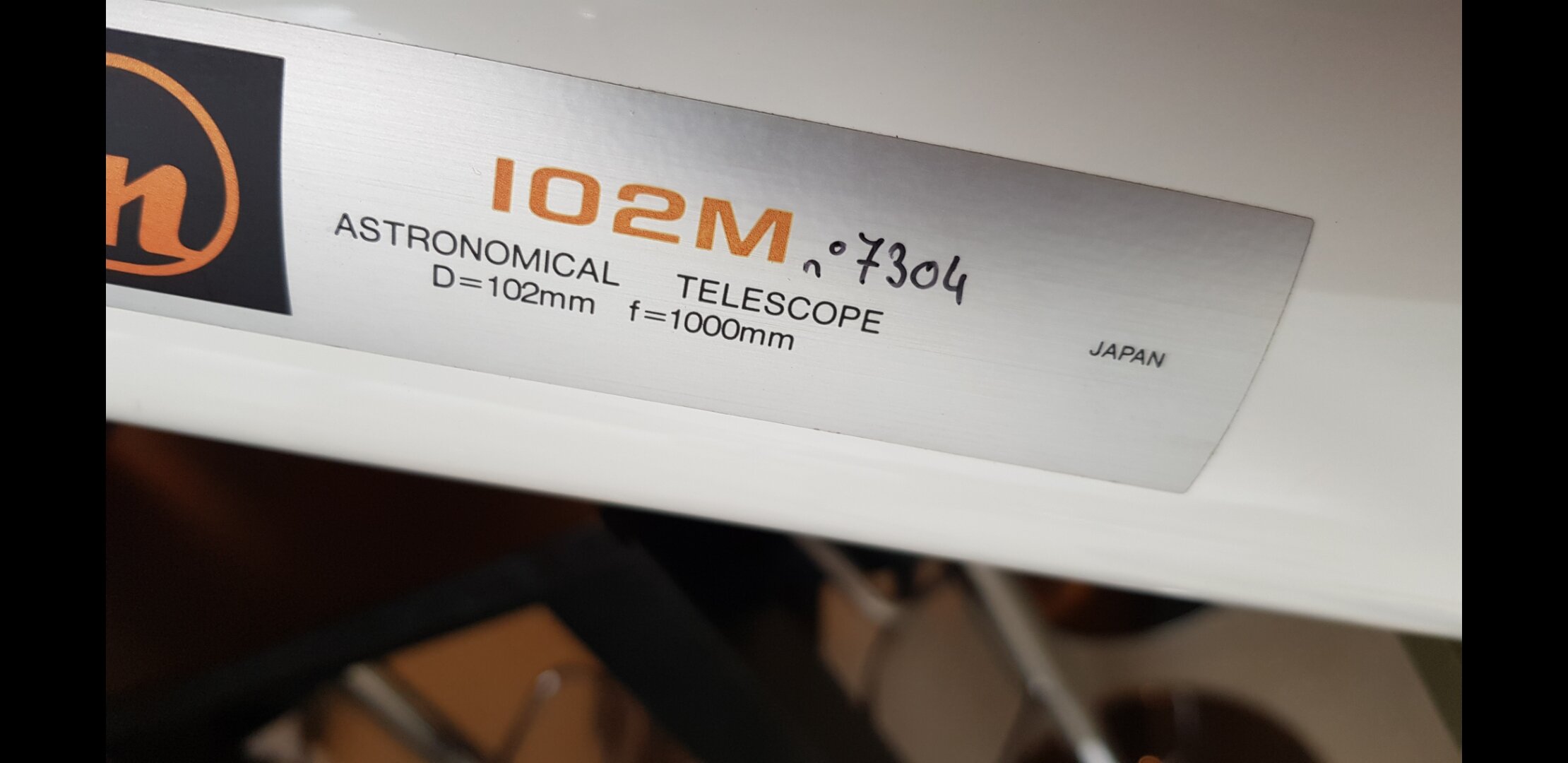

L'étiquette

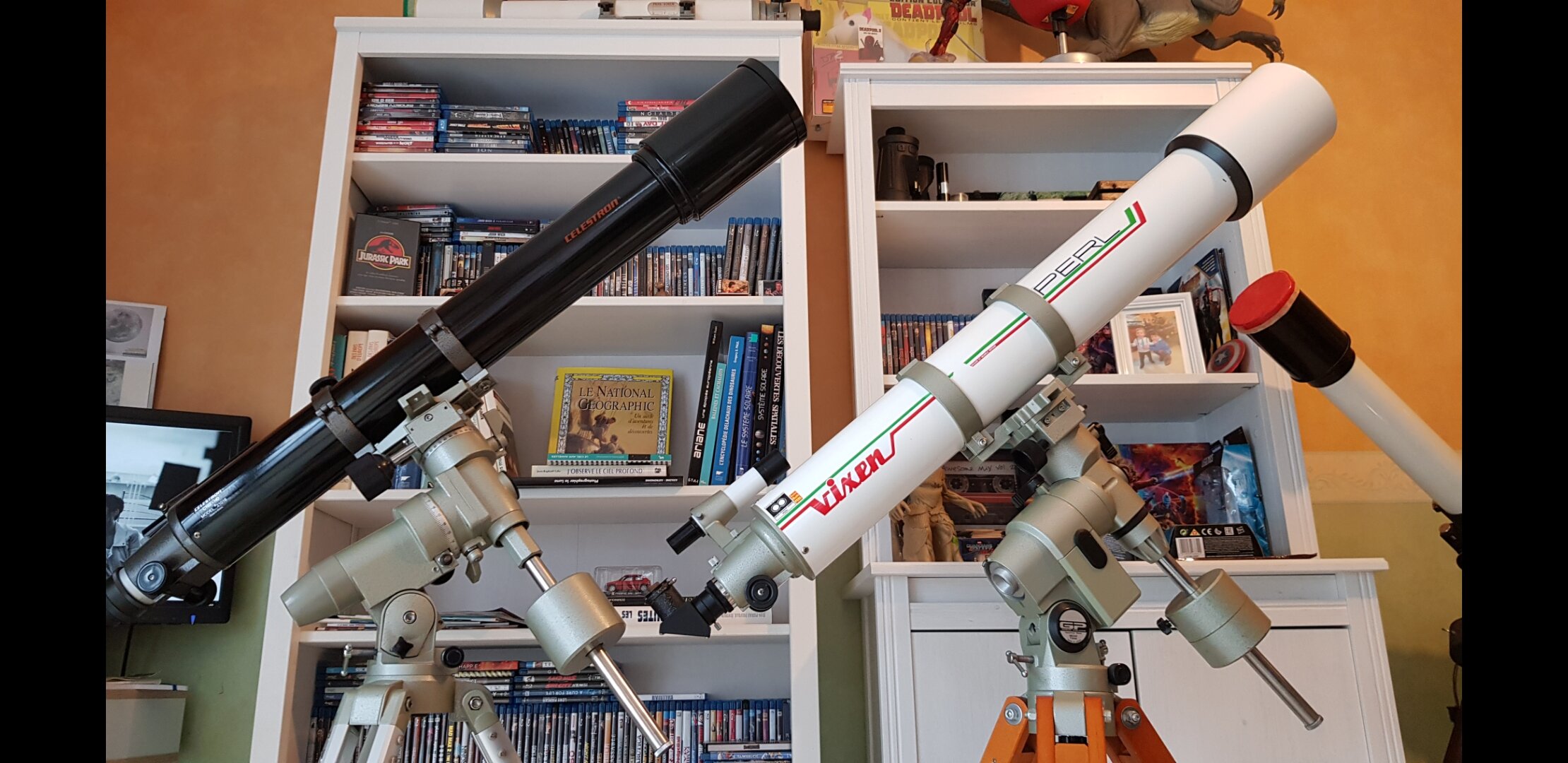

Des que j'ai un ciel dégagé, je voudrais comparé les deux lunettes pour voir la différence.
Chinoise vs japonaise.
