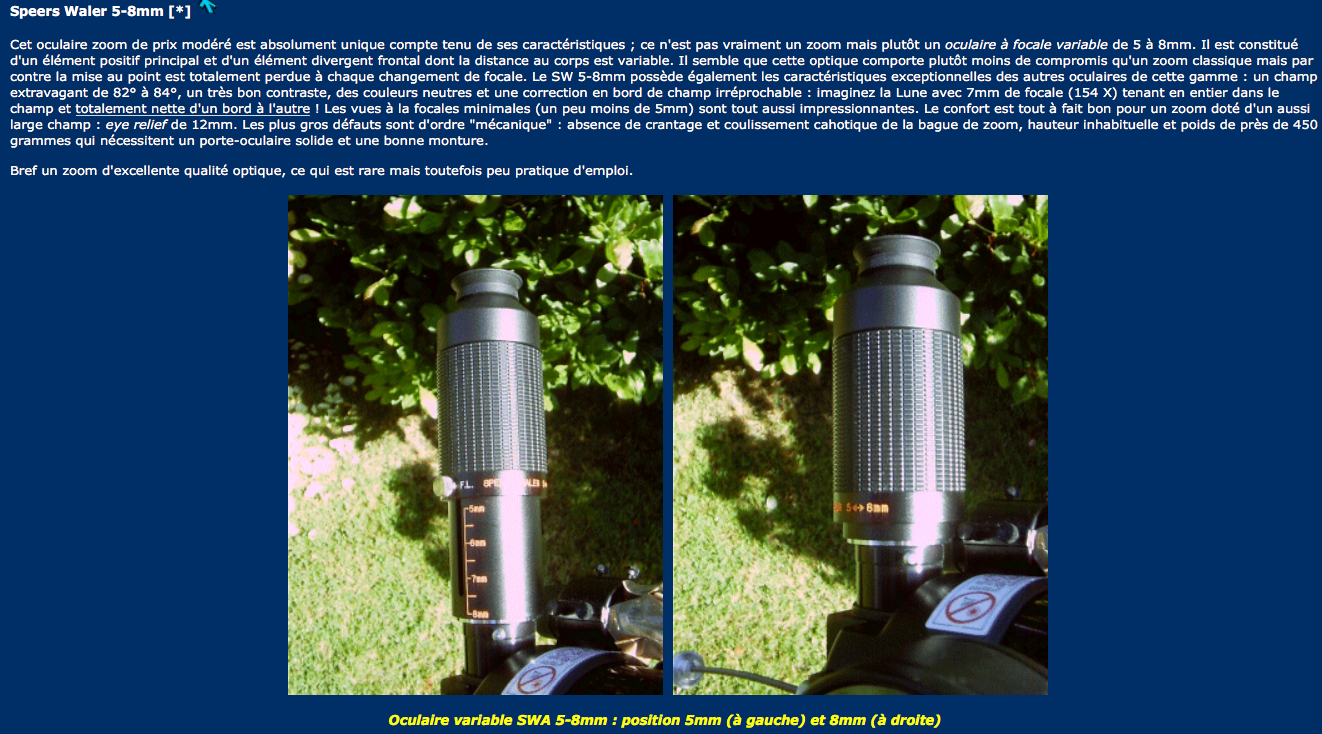

Et moi je n'achèterai jamais un oculaire "zoom" 🙂
Le 27/12/2020 à 19:52, macfly51 a dit :
(je ne revendrai jamais mon zoom Speers 🤩
C'est le 5-8mm ? Dans ce cas tu as raison 😉
Modifié par FLUO
  • Snif, c'est trop triste 1
il y a 26 minutes, FLUO a dit :
C'est bien lui.
Il existe en 2 versions ; la 1ère en orange et la 2ème sérigraphiée blanche et avec le clic-stop.
Les 2 sont plutôt très appréciées et il est devenu très difficile d'en trouver.
