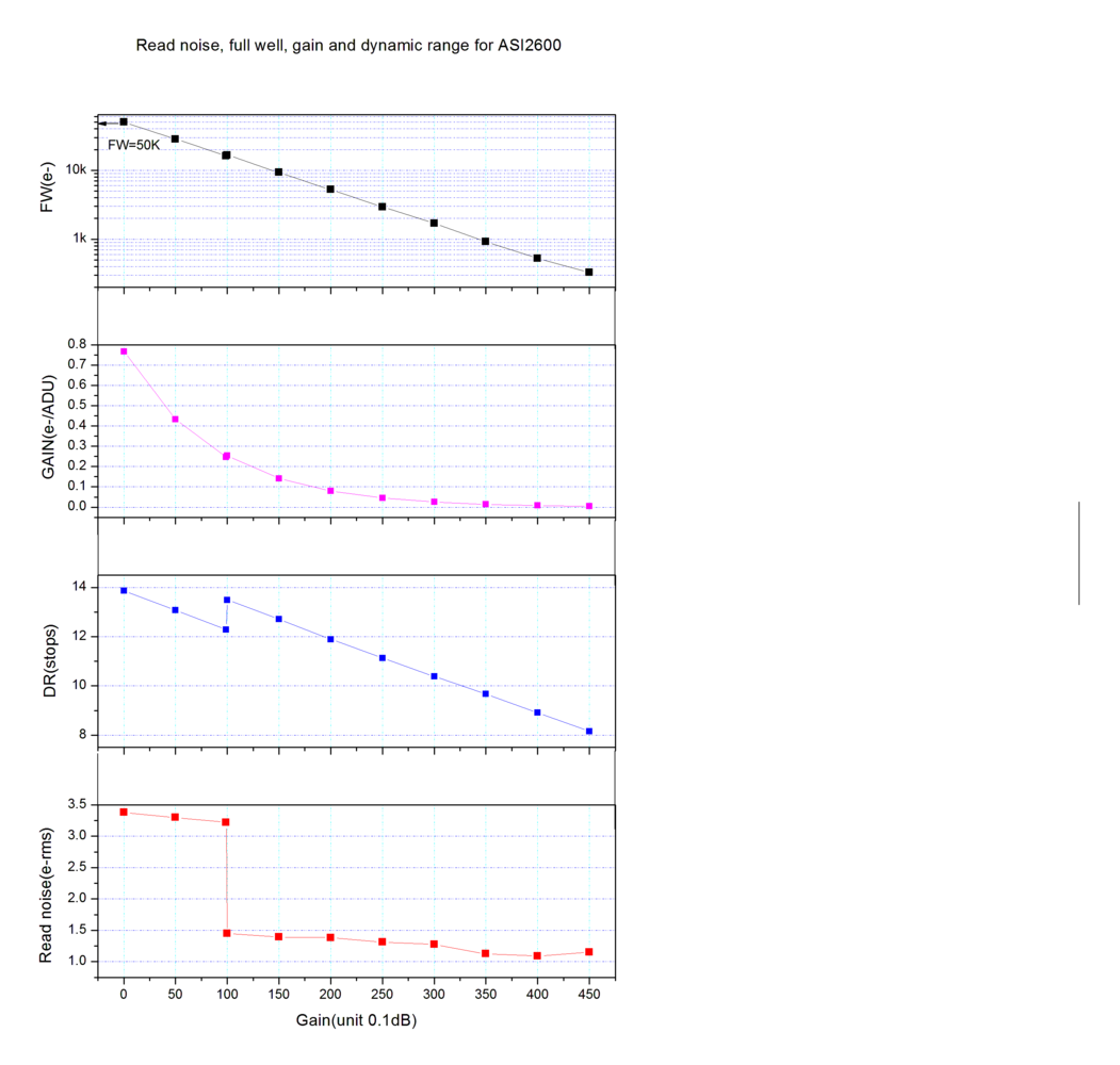

La 2600 me permet d'avoir un champ couleur one shot très grand, en plus en 16 bits avec un bruit quasiment nul. Un vrai bonheur à traiter contrairement aux images à la 183 assez bruitées et avec un amp-glow très fort.

Pour comparer, un A7S c'est à peu près 10 bits à 3200 ISO, une ASI2600 c'est encore 14 bits à gain 100, et ça fait une énorme différence au niveau du rendu des images.
Sans compter la résolution, 3.7µ contre 8.6µ c'est pas rien.

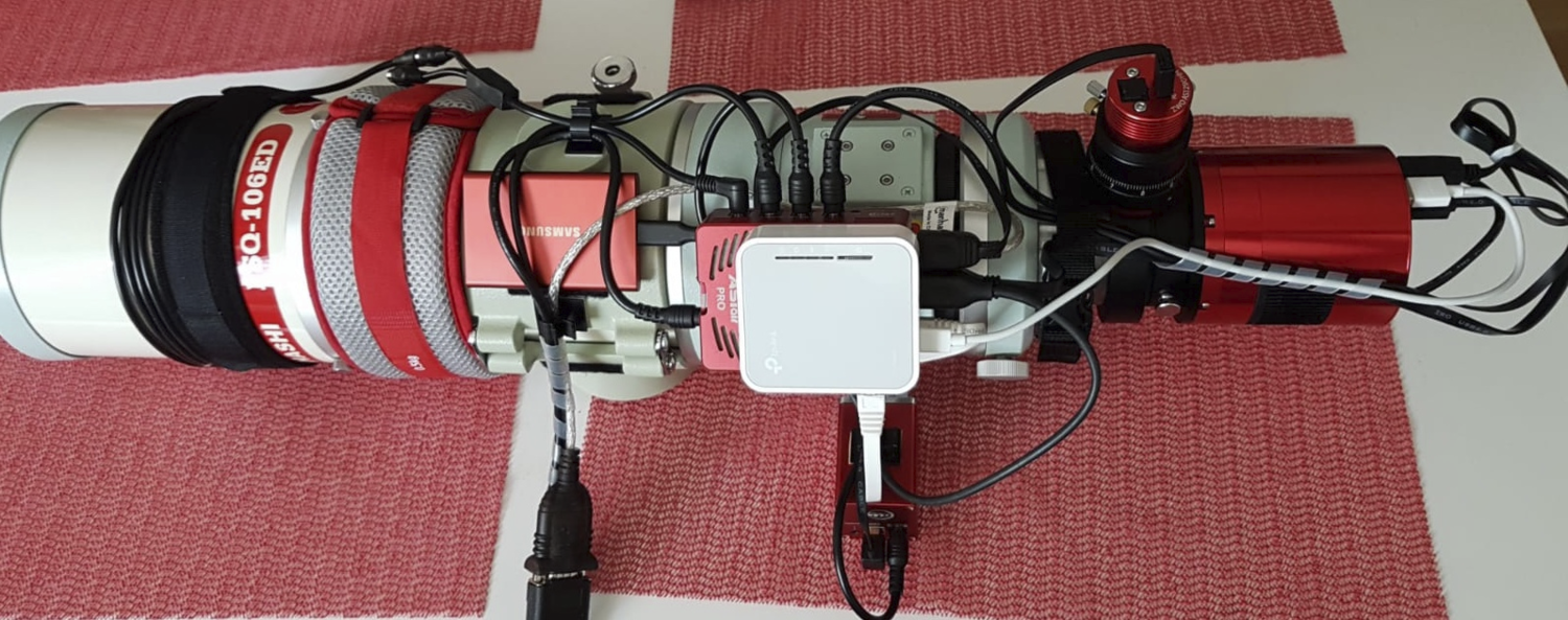

L’ASIair est fourni avec 4 câbles pour alimenter en 12V les accessoires et caméra. Pour ma part je branche dessus mon EAF et ma caméra refroidie, et je suis en train d’étudier comment alimenter mes résistances chauffantes (tube principale et lunette de guidage).
Ayant une monture Losmandy G11, pour l’alimentation je passe par celle-ci car il y a une borne permettant de renvoyer le 12V vers un accessoire (l’ASIair en l’occurrence qui relaie ensuite le 12V vers le reste).
Pour les autres câbles type USB tout est fourni avec le matériel ZWO... je n’ai donc dû me procurer que le câble d’alimentation mâle/mâle qui raccorde ma monture à l’ASIair.
il y a 10 minutes, Titophe a dit :
