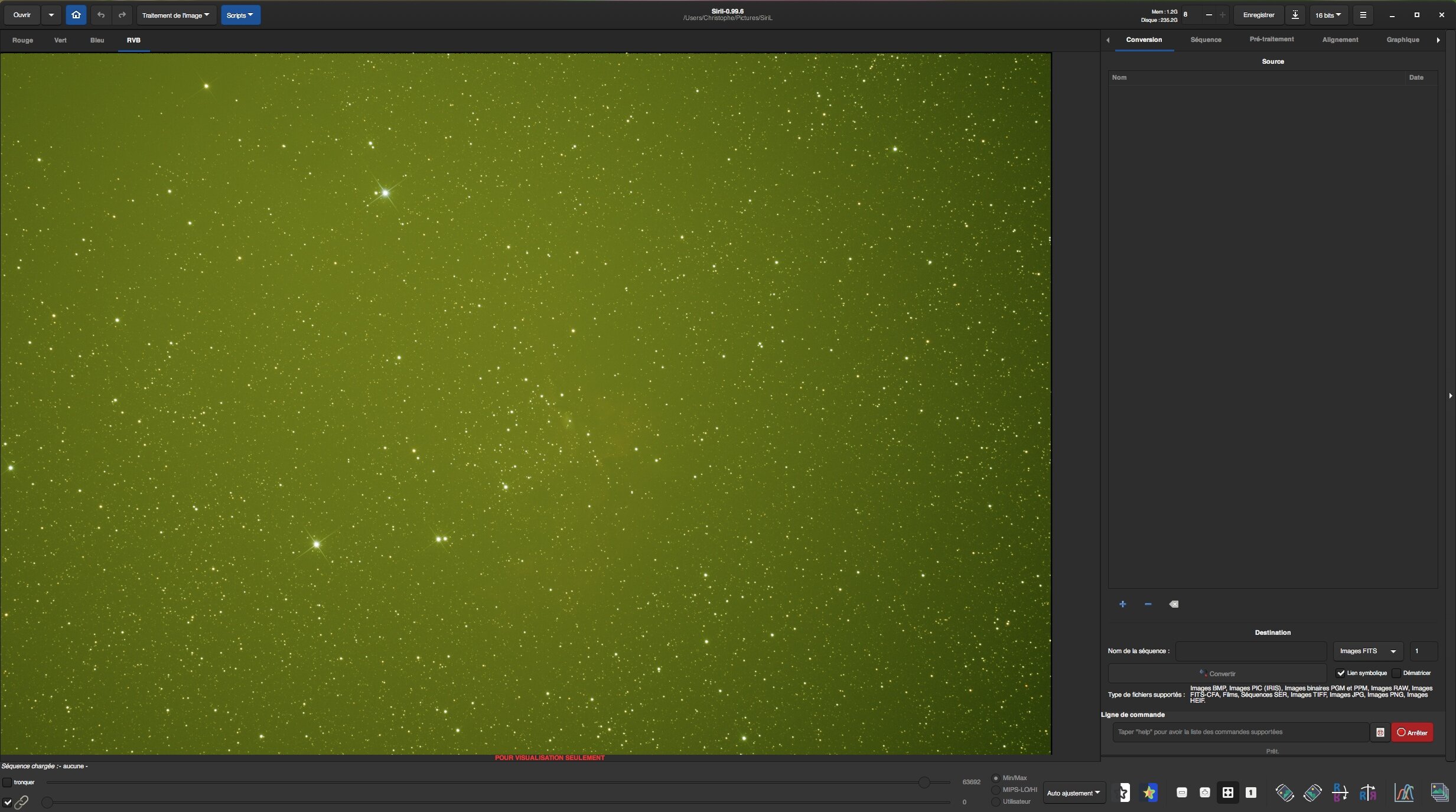

Oui c'est cela que je ne comprends pas.. Après empilement je n'obtiens aucune couleur, une image quasiment en noir et blanc, pourtant dernière version de siril, conversion en séquence, alignement empilement et peu de couleur...
Si une ame charitable veux voir cela, j'espère vivement faire un erreur quelque part ...
Je transmets mes lights de 3 min sur NGC7380, gain 100 si quelqu'un veux s'aventurer et me trouver ou je fais faux ..

J'apprécie beaucoup ton aide ...! Je viens de faire un pas en avant .. Imaginons, je dis bien IMAGINONS, le mec trop énervé et gelé à découvrir et régler les logiciels d'acquisition, tester les différents de poses et j'en passe avant de voir les nuages arrivés après seulement quelques dizaines de minutes ou tout semble fonctionner... Imaginons toujours, le mec se dépêche de traiter çà et se rend compte le lendemain matin qu'il en a oublié de dématricer les images 🙄 .. Faudrait vraiment être ... ! Heureusement que ce n'est pas mon cas .. Hum ... 😄
Pour ma défense j'utilisais toujours les scripts sur Siril, et la .. beh faut faire manuellement alors j'ai du aller trop vite !

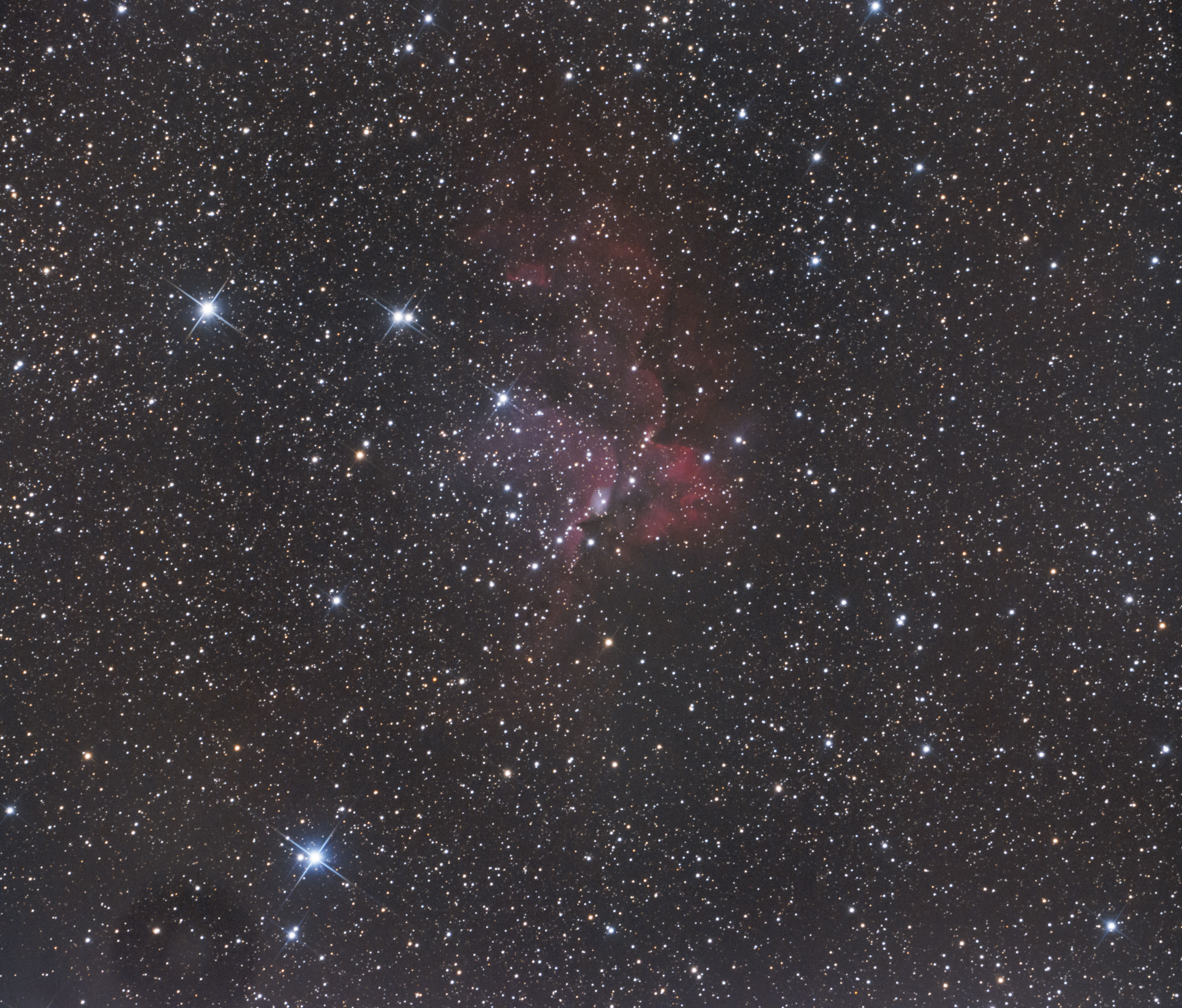

Merci pour le lien... J'ai regardé tes images et le fond de ciel est très pollué (lune ou pollution lumineuse). Il te faut absolument filtrer cette pollution car le signal de la nébuleuse est noyé dans la pollution. Il faudrait aussi que tu fasses des Dark, Flat & Darkflat pour peaufiner le traitement.
Néanmoins on peut tirer quelque chose de tes 17 images de 300s... juste avec SiriL et une petite passe de réduction du bruit sous Lightroom.
Voici donc le résultat brut de l'empilement...
Et voici un premier résultat après post-traitement rapide :
1/ retrait du gradient
2/ Etalonnage des couleurs par photométrie
3/ Réglage de l'histogramme
4/ Suppression du bruit vert
5/ suppression du bruit sous Lightroom.
Donc en cumulant un peu plus de poses avec un filtre anti-pollution lumineuse et en évitant les nuits où la lune est trop forte (je sais ça fait beaucoup de condition, si en plus on ajoute la météo automnale qui n'est pas toujours propice), tu dois pouvoir faire nettement mieux sans beaucoup d'efforts dès que tu auras reçu le Magic ASIair pour automatiser tes prises de vues.

Effectivement, en dématriçant, ça a changé beaucoup de choses !! La lune n'était pas très présente mais habitant à 10km de Genève ... Ce n'est pas évident de faire mieux sans filtre ... Il faut que je fasse le pour et le contre entre NB1 NB3 ou l Pro l Extreme .. Je dispose actuellement uniquement d'un UHC explore scientific.
Dés ce soir je m'occupe des darks et des bias histoire de me faire une banque prête pour mes prochaines photos. On remarque en bas à gauche surement une poussière sur le correcteur de coma, vais nettoyer tout ça !
Ma version dont je n'aime pas du tout le traitement qui serait à revoir !
Merci en tout cas pour ton soutien et ton aide !!

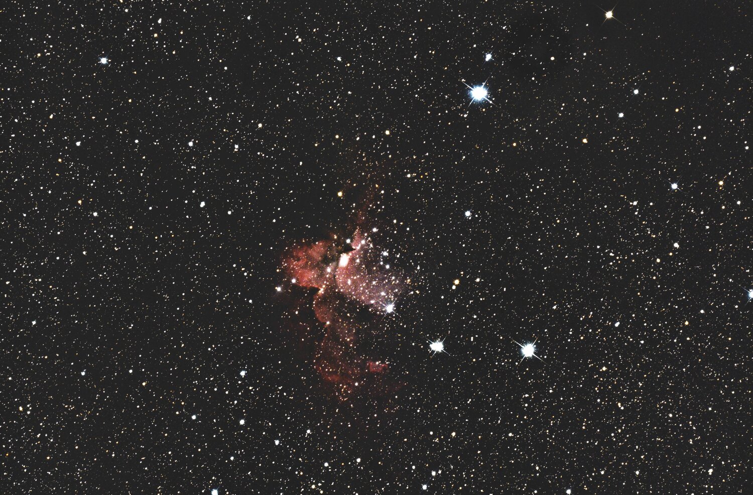

  • n'essaie pas de comparer les images au A7S et celles à la 2600. D'un côté tu as un capteur ultra-sensible avec des énormes pixels de 8.6µ, de l'autre tu as une caméra astro dédiée avec le meilleur capteur 16 bits du moment, pas forcément plus sensible mais bien moins bruité, avec des pixels bien plus petits qui te donneront une résolution infiniment meilleure, un refroidissement qui te donnera des darks régulés, et plus aucune limitation de temps de pose contrairement aux 30s du A7S (cause star-eater).
  • pour les filtres je rappelle aussi mon article dans ma signature, un UHC dans ton cas c'est pas la meilleure idée.
  • tu images près de Genève, je compatis puisque j'habite à 3 bornes de Paris et pourtant avec cette 2600 j'ai sorti ça depuis mon jardin et le bon filtre, et pas en 100 heures de pose mais en moins de 3 heures :
  • Tu verras qu'en allant dans un bon site (et tu as moyen d'en trouver à pas trop loin de Genève), tes images changeront du tout au tout, ya pas de secret, aucun filtre ne remplace un bon ciel !
  • Le gain sur la 2600, il n'y a pas à chercher, c'est toujours 100. Ensuite on adapte le temps de pose. Pour l'image du dessus, à Paris, c'était 180s de pose avec filtre L-Extrême.
  • pour le traitement je rappelle mon tuto dans ma signature. Mes scripts prennent en compte le dématriçage etc.. Mais il faut impérativement mettre ta version de SiriL à jour. Ton traitement est beaucoup trop dur, tu as saturé les étoiles.
  • enfin mon dernier conseil, attend de recevoir l'Asiair pro et tu vas comprendre l'énorme point fort du trio ASiair pro + ASI2600 + ASi290 que le A7S sera totalement oublié dans quelques mois :) Tu sais que j'en ai eu un et que je ne jurais que par lui pendant 5 ans...

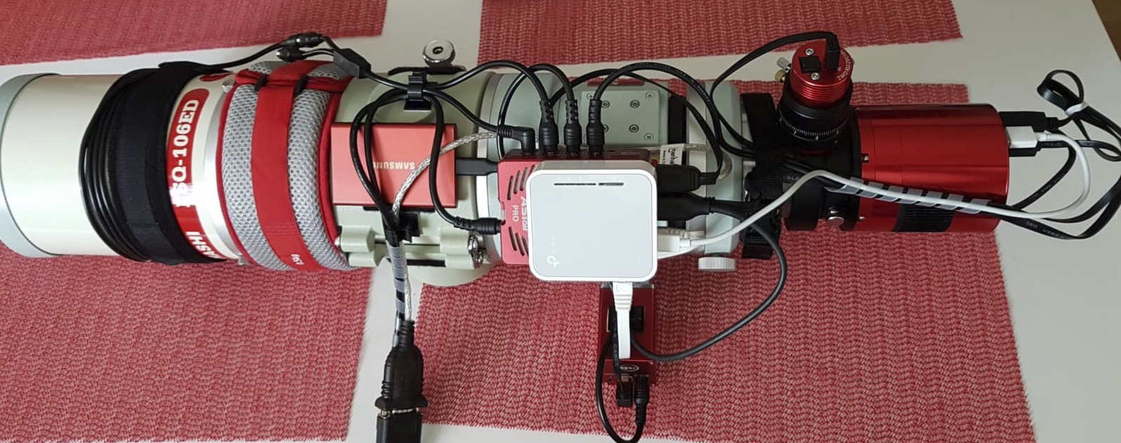

Bonjour @Colmic, j'ai un ASIAIR Pro comme toi et un TravelRouter identique au tien (ok j'ai copié 😉). Pourrais-tu indiquer comment tu paramètres le router pour accroitre la portée wifi du AsiAir Pro en te connectant sur le Tplink ?  Merci beaucoup par avance. Olivier
Il y a 17 heures, olivier.na a dit :
Ah merde je m'en sers plus de cette solution depuis un moment déjà, donc j'ai un peu oublié.
Regarde le topic Asiair (dans ma signature), ya un PDF qui résume les nombreuses pages, il me semble qu'on en parle, sinon pose ta question là-bas.
