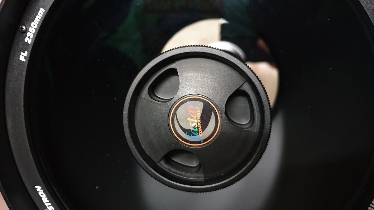

Bon, je dois être miro, mais j'ai un petit souci : je lis un peu partout que "la collimation sur un SC est essentielle"... donc, je me dis qu'il faudrait peut-être que je vérifie la mienne.
Les étoiles et le "point noir" au centre" sont parfaitement bien centrés, quand je surfocalise et défocalise, donc il faudra que je vois ça en grossissant l'étoile avec une caméra, dès que je l'aurai reçue.
Bref, je regarde où sont les fameuses vis de réglage, sur la lentille avant, derrière le secondaire... Ben... Heu........ Vous les voyez, vous ?
Sur les schémas, on voit 3 vis, à l'avant (certains les changent, d'ailleurs)... Là, je ne vois rien. J'ai dévissé le "rond" pour voir si c'était dessous, mais non : j'ai carrément retiré tout le secondaire :p comme pour y fixer un Hyperstar... Remis soigneusement en place et vérification faite : mes étoiles sont toujours bien rondes et centrées, ouf !
Donc, je ne vois pas comment faire la collimation sur mon C9.25...
il y a 23 minutes, françoisP a dit :
Il faut juste tourner un peu la pièce en plastique sur laquelle est écrit fastar ....
Bonne soirée
Ah ah ! :D Ben oui, tout simplement !! ok, merci !
J'avais essayé, mais quand je tournais, comme ça force, le secondaire se dévissait. Mais en le tenant en place, le cache a fini par glisser... C'est tout bon, j'ai vu !
