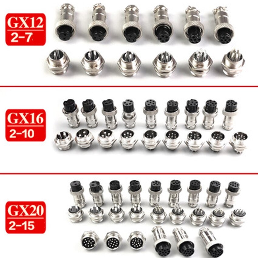

Pourquoi pas changer le connecteur ?
Moi j'aime bien les GX12...

D'ailleurs, même skywatcher a adopté le GX12 sur les EQ8 et Stargate ;)
