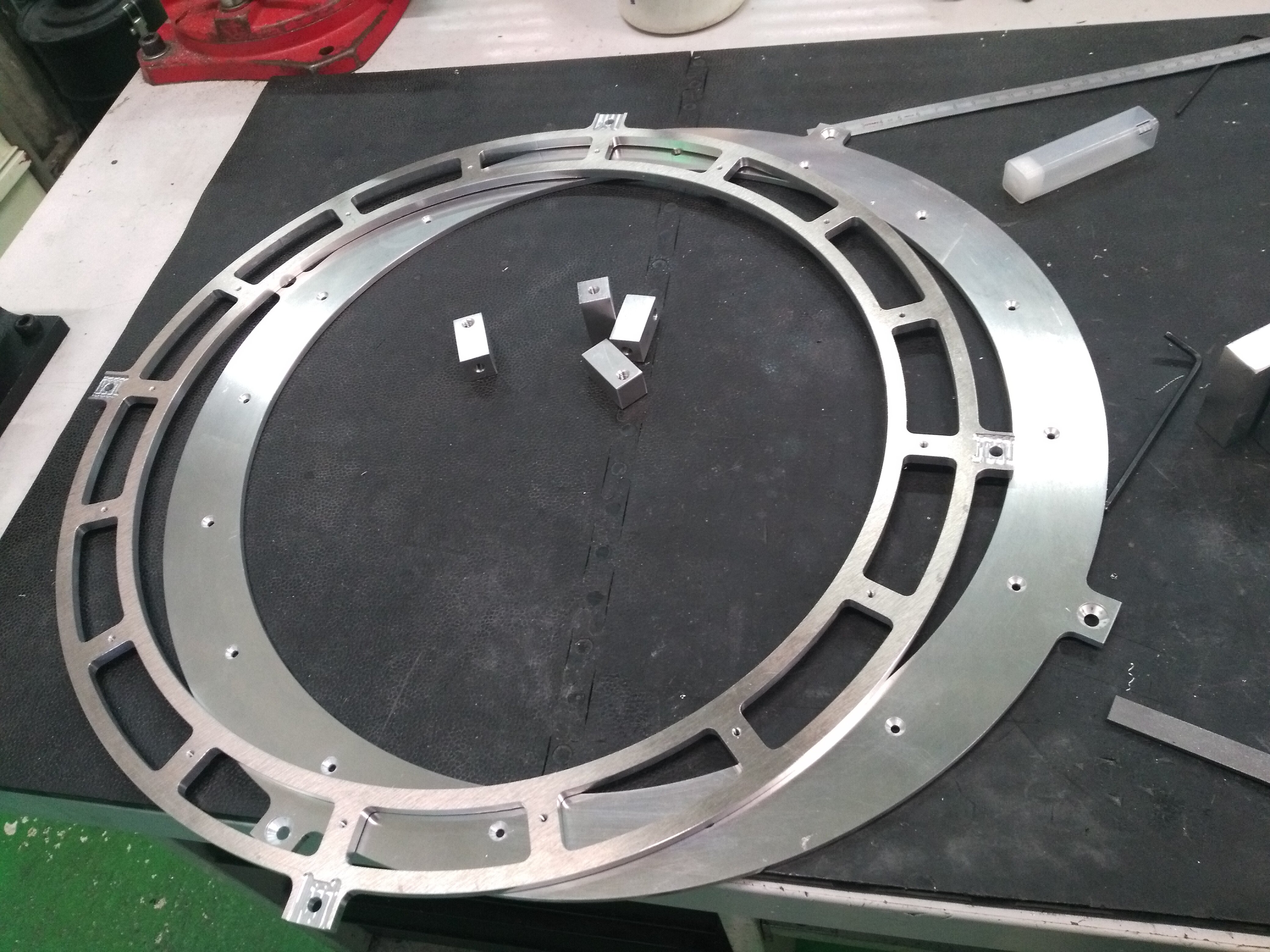

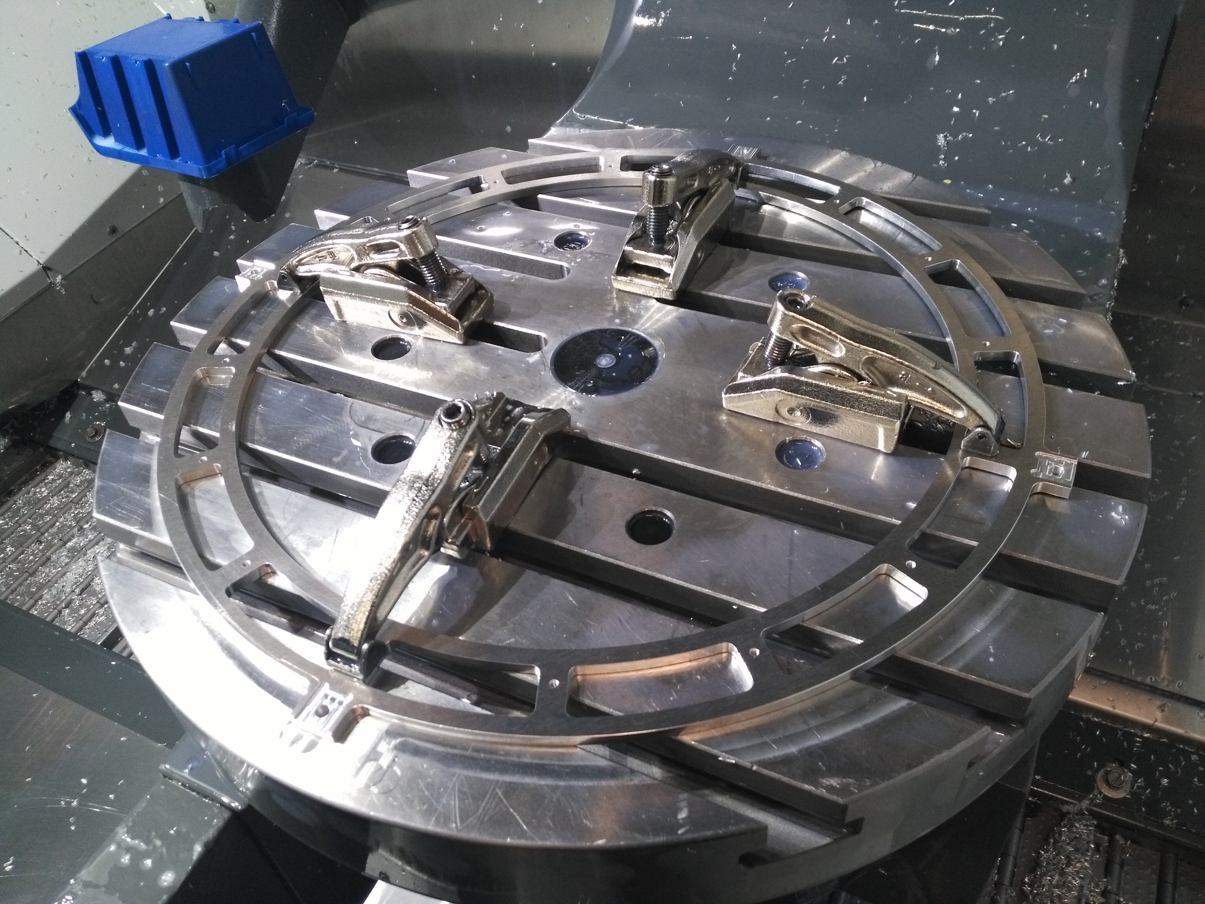

Et bien comme il n'existe pas de filtre solaire dans le commerce pour mon dobson de 355mm, ou beaucoup trop cher. J'ai décidé de le fabriquer, comme je suis opérateurs régleur sur CNC 5 axes, et que j'ai un accès à l'atelier pour mon bricolage, la tache est assez simple et le résultat est top.
J'ai commandé une feuille astro solaire baader densité 5 et un filtre continuum sur pierro astro, le tout arrive dans trois semaine environ. Donc j'ai le temps de confectionner le porte filtre.

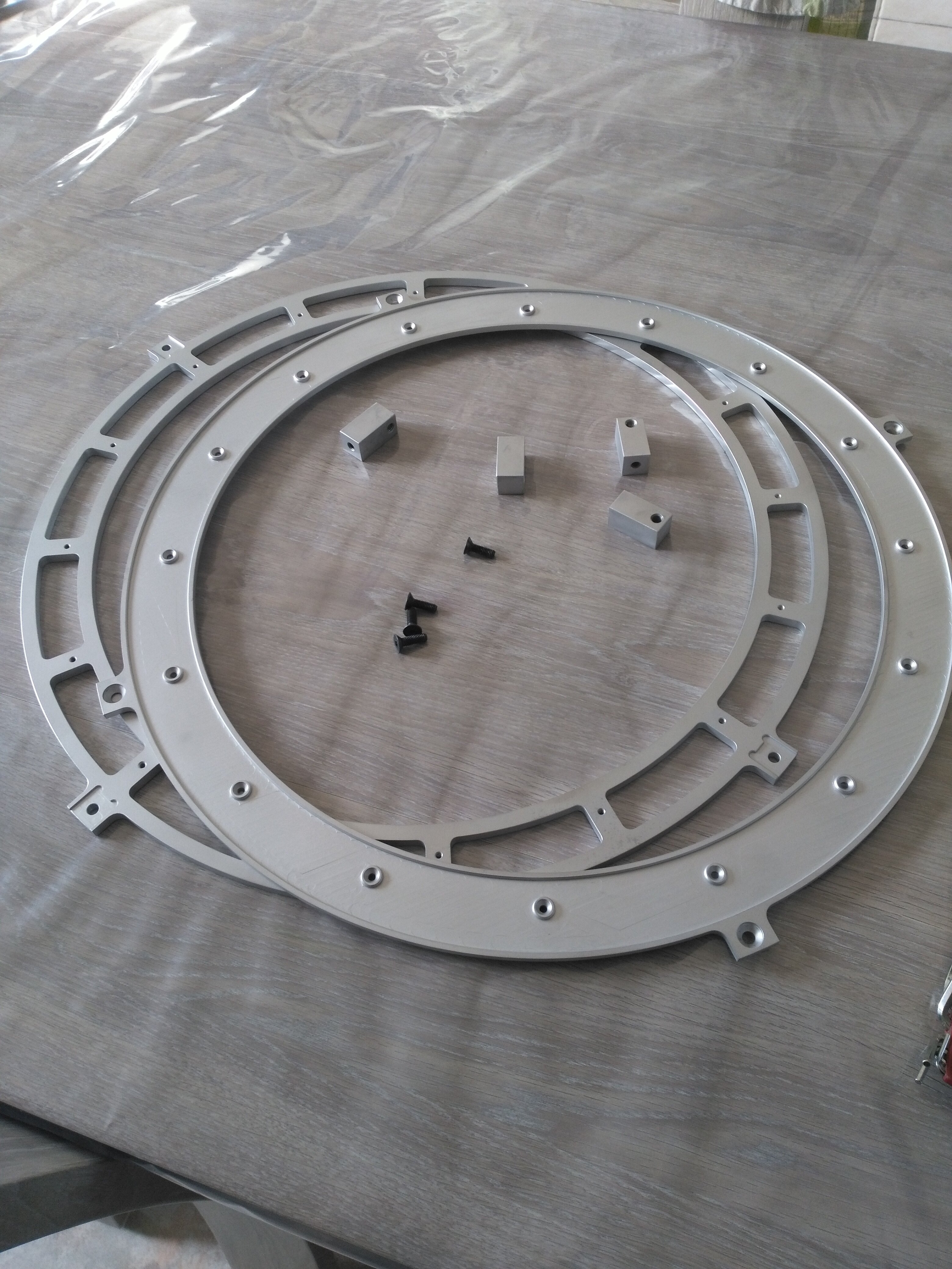

Je suis parti de deux plaque d'alu, une de 4mm et une de 6mm.

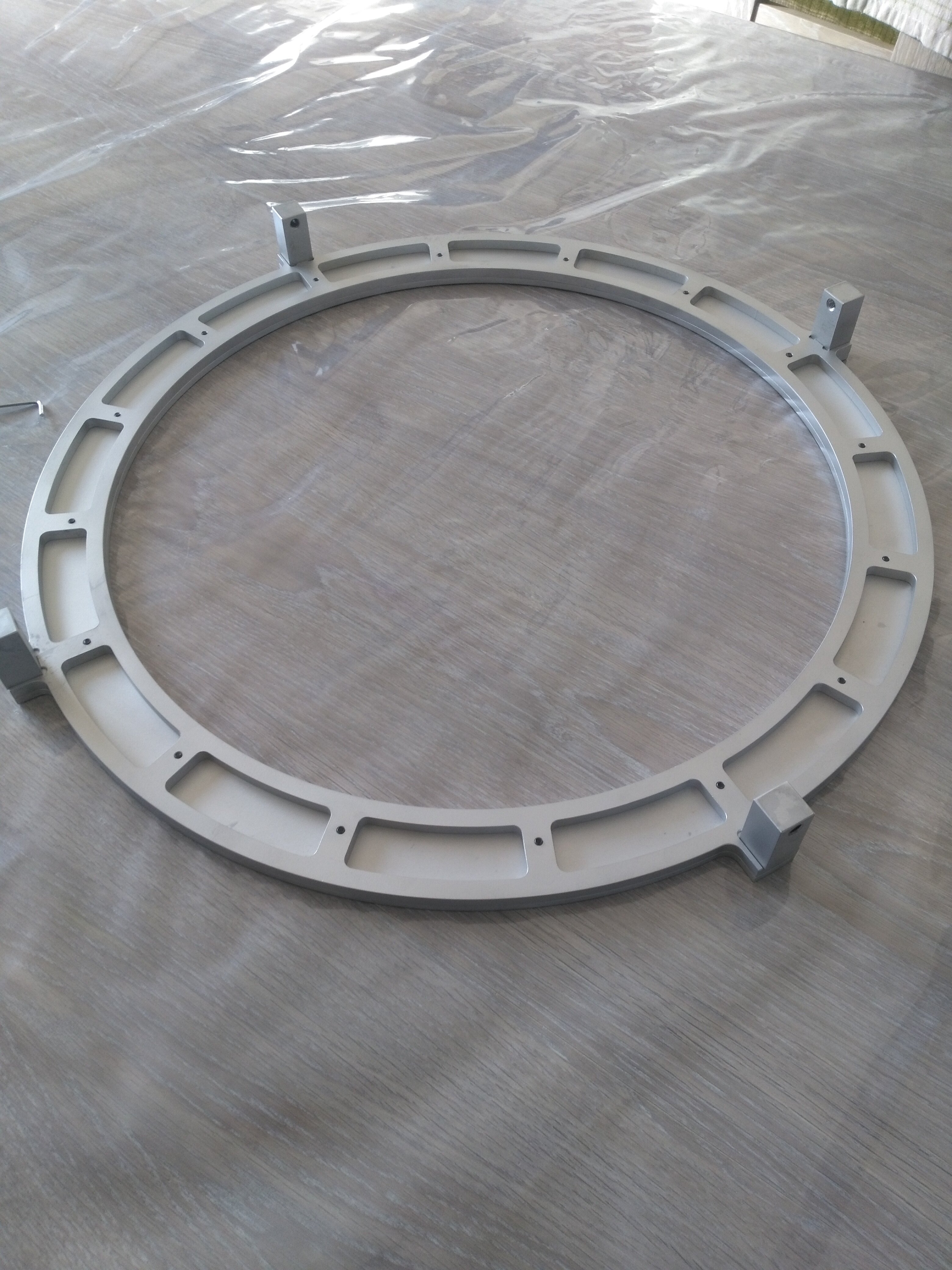

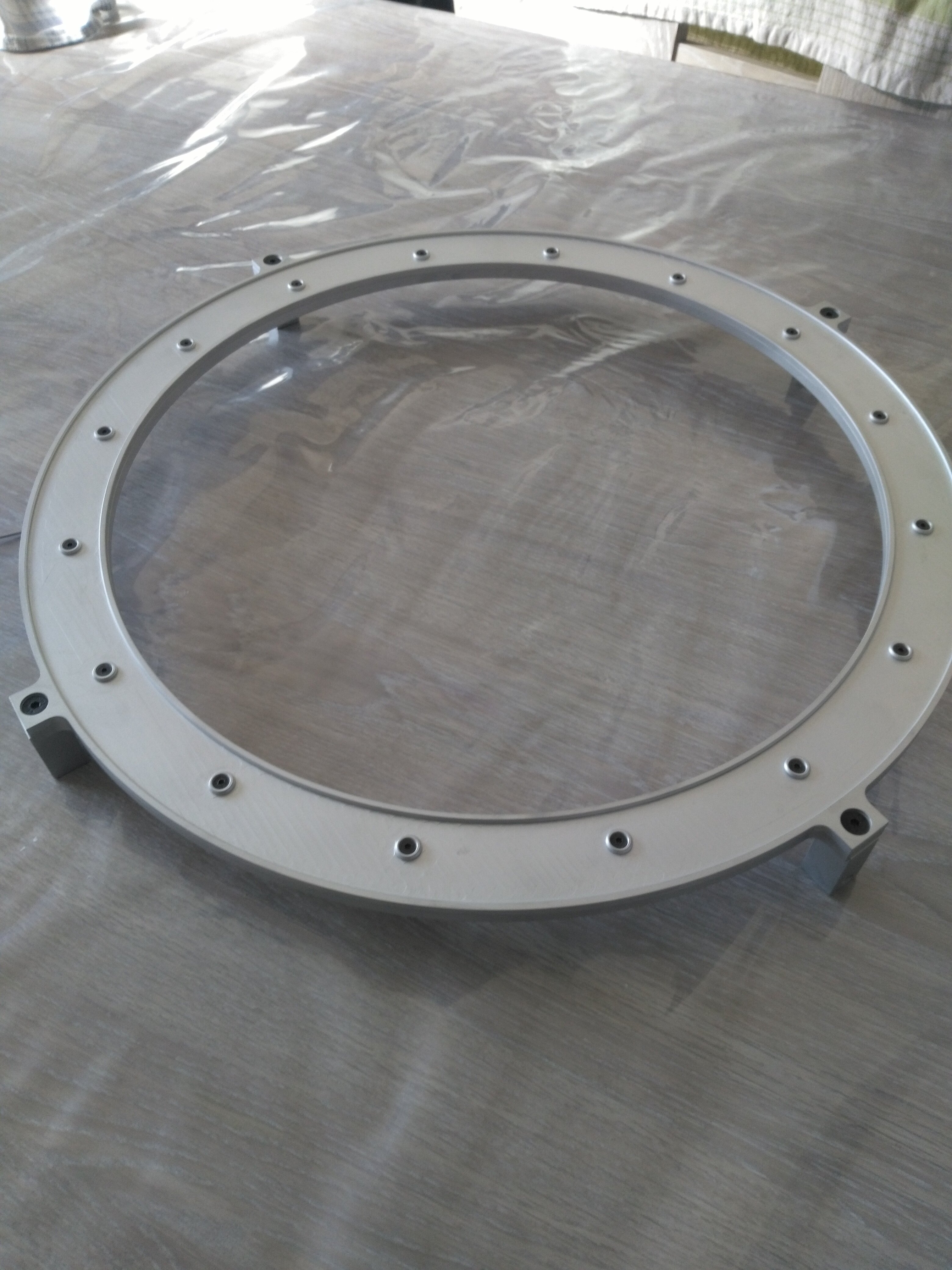

La tache la plus importante est d'alléger au maximum le porte filtre. Les deux rondelle de départ mesurait 450mm de diamètre et avec les quatre brides de fixation le poids était de 1,8kg une fois tout assemblé.
J'ai donc décidé de l'alléger au max avec des enlèvements de matière sur les deux partie. Résultat, le poids finalement est réduit à 750g. Microbillage sur les éléments et le tour est joué
J'attend avec impatience le filtre pour essayer ça

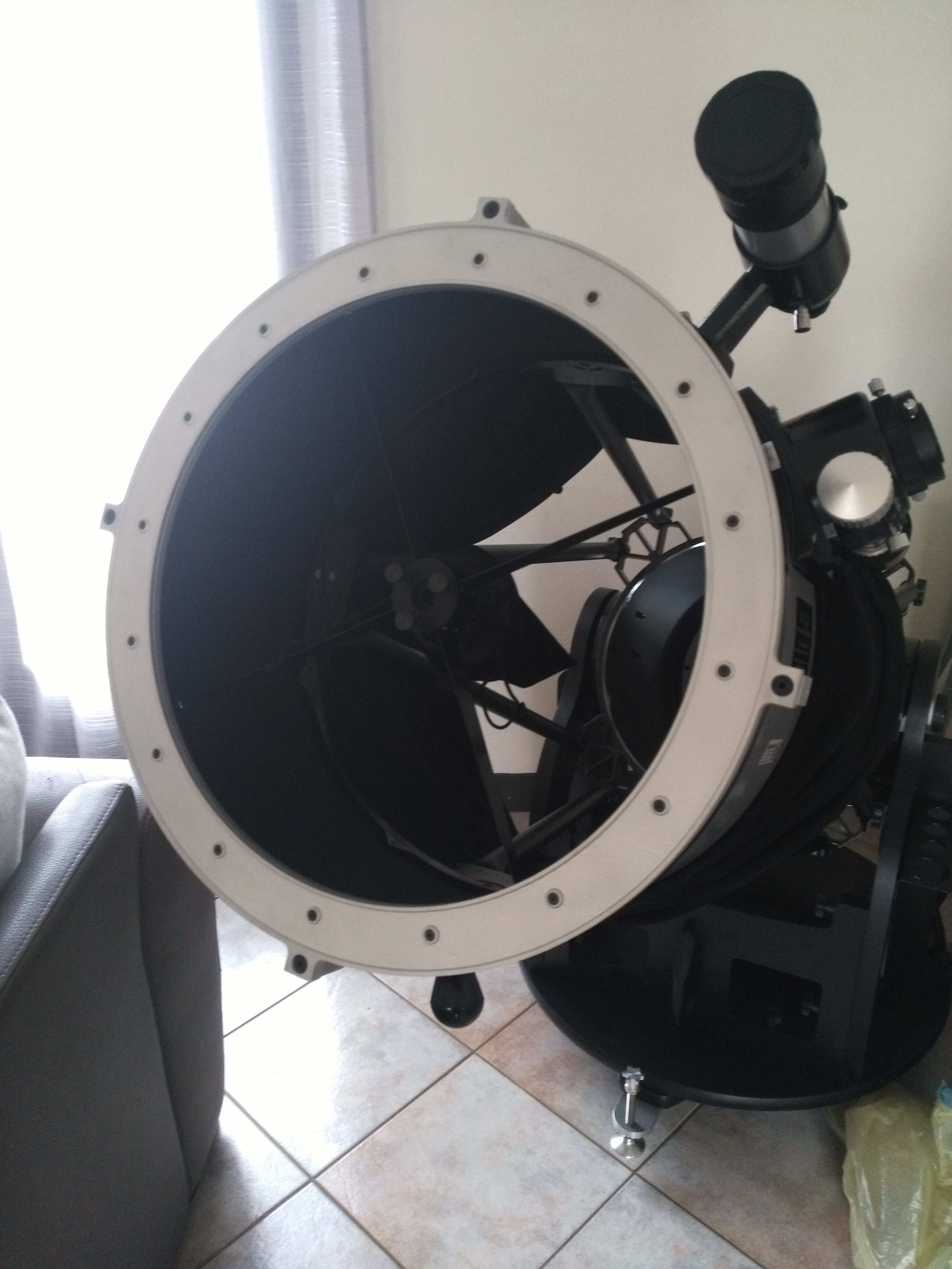

Oui effectivement, je suis d'accord avec toi, mais j'ai toujours eu main un peu lourd, et mon scop le support très bien avec un contre poids supplémentaire Je ne savait pas trop comment le faire, je voulais un support durable et démontable au cas ou le filtre serai abimer et que je devait le changer, et quelque chose qui occulte complètement l'avant du télescope sans faire rentre de lumière parasite, on est jamais trop prudent avec le soleil.

Oui mais c'est aussi pour le plaisir de travailler le métal sur ces belles bécanes :p. Et comme le dit @Norrin radd 77: ça doit être bien sympa de travailler sur ce genre de machine :rolleyes:
