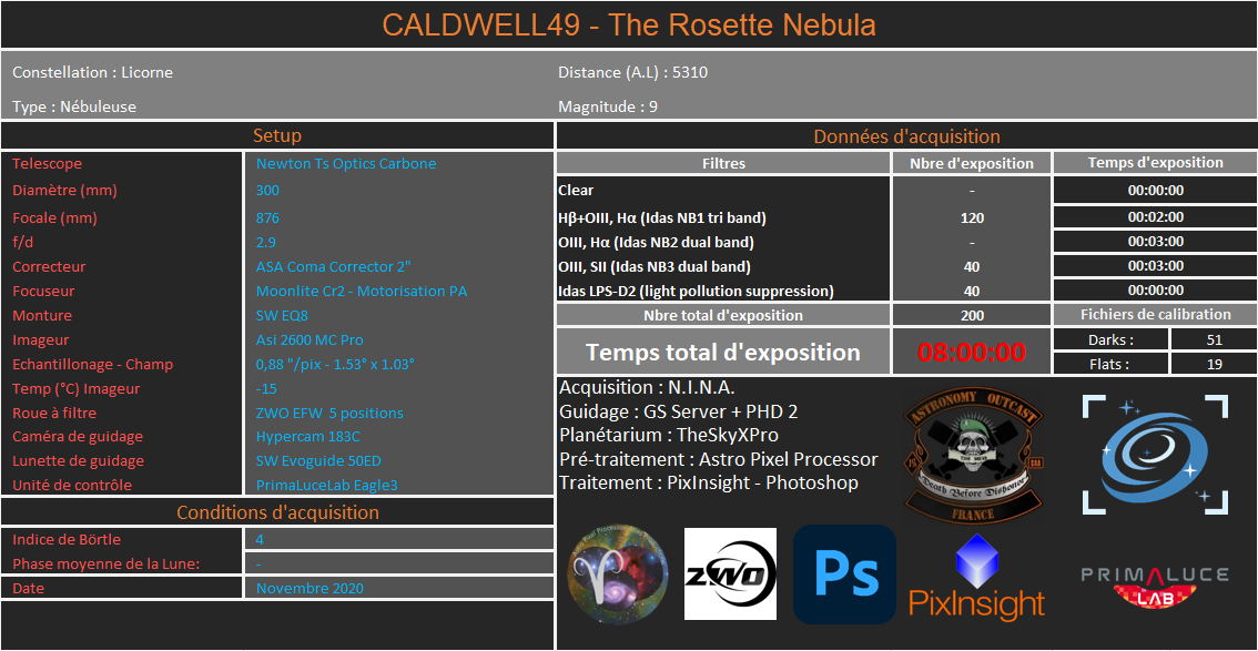

Ayant une bonne vielle 294C dormante dans sa mallette, j'ai testé sur la Rosette , une acquisition en simultanée 2600 et 294 (la 2600 en bin2 sur le 300, filtre ha oiii et la 294 sur ma petite 61 edph, filtre haoiii et sii))
Le tout mouliné dans PS, pour une Rosette maquillée comme un camion volé, mais en 4 heures réelles, pour un total de 8h d'intégration :ninja:

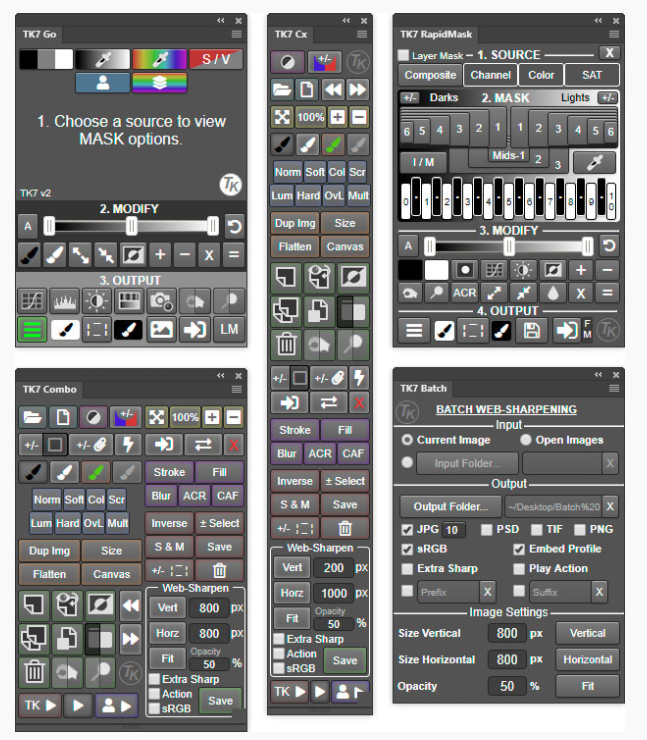

Le gros du boulot reste le mixage de ces couches, couches qui demandent à être retravaillées en amont du mixage (c'est surtout cette partie ou il y a du taf!pendu!) pour un résultat optimal. Pour les gros fainéants comme moi, TK7 panel est un super outil pour ce type d'opération.
https://goodlight.us/writing/actionspanelv7/tk7.html
