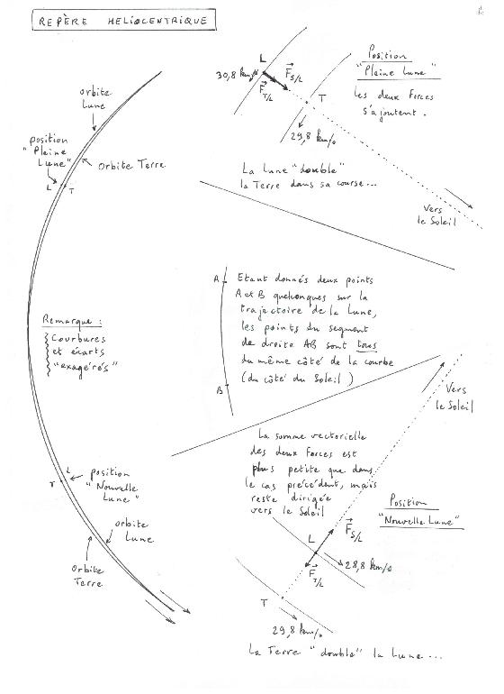

Et tant qu'on est en train de parler de l'orbite de la Lune… je me permets de rappeler à toutes fins utiles que, "vue de loin",
- l'orbite de la Lune dans un repère contré sur le centre de gravité du système solaire est une courbe sans point d'inflexion ni point de rebroussement (contrairement à ce que montrent de nombreux schémas) ;
- l'orbite de la Lune est essentiellement une orbite "autour du Soleil", ce n'est que pour nouzôtres terriens plus ou moins plantés sur le sol que la Lune semble tourner autour de la Terre :be:
Je recycle un schéma que j'avais fait pour un autre fil, il y a... euh… longtemps ;) au sujet des forces d'attraction subies par la Lune.
Eh oui, l'attraction newtonienne exercée par le Soleil sur la Lune est plus grande que celle exercée par la Terre…

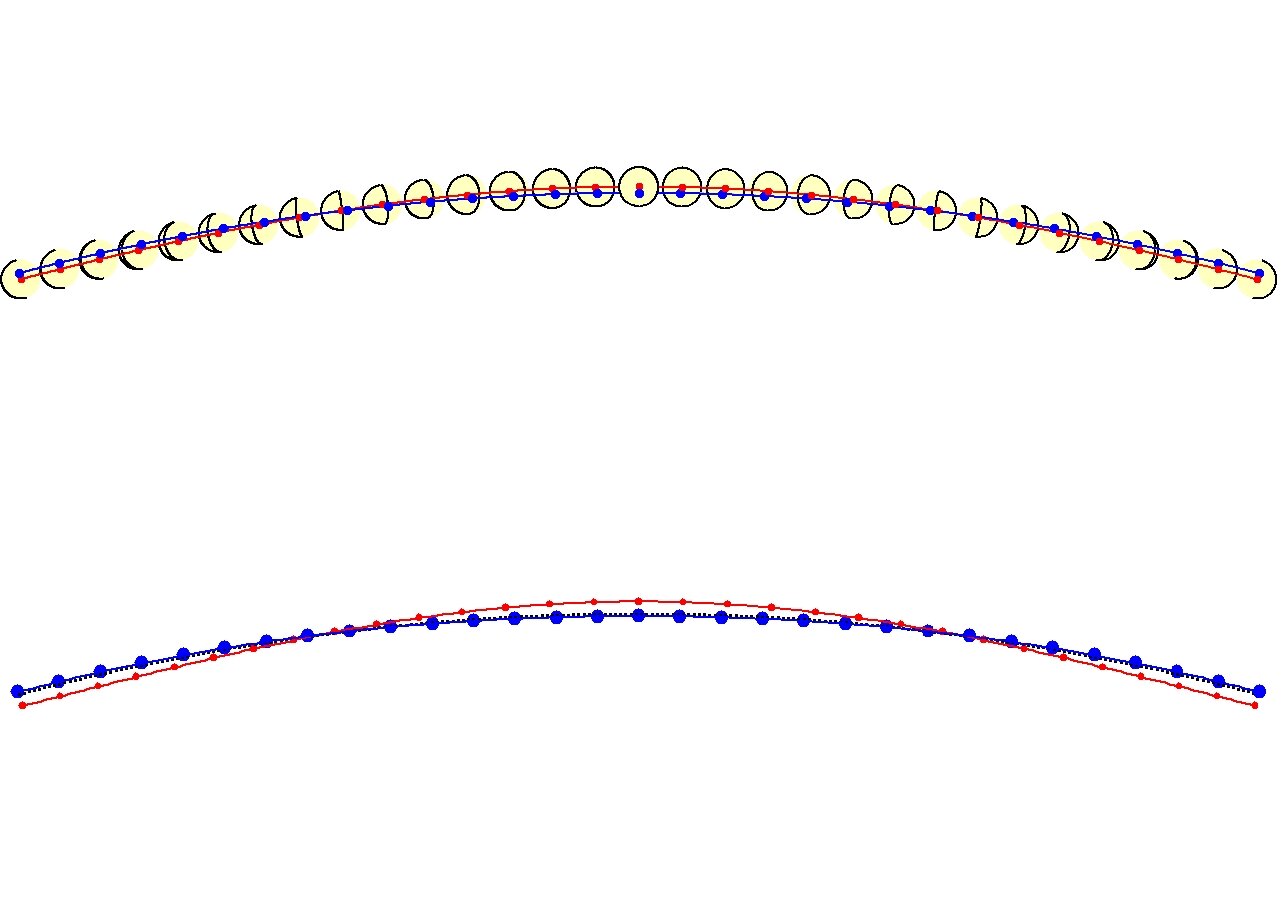

Et sur le sujet pointu qui fait l'objet de ce fil, il y a ce paragraphe :
Des calculs ci-dessus on peut déduire la distance du centre de masse du système Terre-Lune au centre de la Terre: D = ( 0.0123 ) / (1 + 0.0123 ) * 383 400 = 4.658 km. Cette valeur place le centre de masse à l'intérieur de la Terre. Un autre calcul est possible en observant l'inégalité lunaire due au fait que la Terre précède le centre de masse lors du premier quartier alors qu'elle le suit lors du dernier. L'observation du Soleil montre que le décalage angulaire depuis le Soleil entre la Terre et le centre de masse atteint 6.4 " ou 3.1 * 10^-5 rd.
Pour remarquer cette "inégalité" de quelques secondes d'arc, il faut déjà être bien équipé :p
Le schéma associé, la légende est "jour par jour, le mois lunaire d'une nouvelle lune à la suivante, sur la figure du bas en pointillé noir la trajectoire du barycentre. la Lune introduit une inégalité dans la marche de la Terre" :

Il y a 3 heures, Ygogo a dit :
Si j’ai bien compris la Terre est en bleu et la Lune en rouge :)
(si l’on se base sur les phases de lune dessinées sur le schéma du haut :))
Par ailleurs une impression me dit que c’est logique que ce soit la lune qui se promène le plus en amplitude.
il y a 6 minutes, yui a dit :
Bravo Yui, bien raisonné,  :1010:
Comme cela a été dit plus haut, la Lune ayant une masse 81 fois plus faible que celle de la Terre, elle va "se promener" avec une amplitude 81 fois plus grande, par rapport à la trajectoire quasi-elliptique en pointillé noir qui est celle du barycentre du système.
(je dis "quasi", parce que si on commence à pinailler, il faut tenir compte des perturbations dues à l'attraction des autres planètes ;) )
