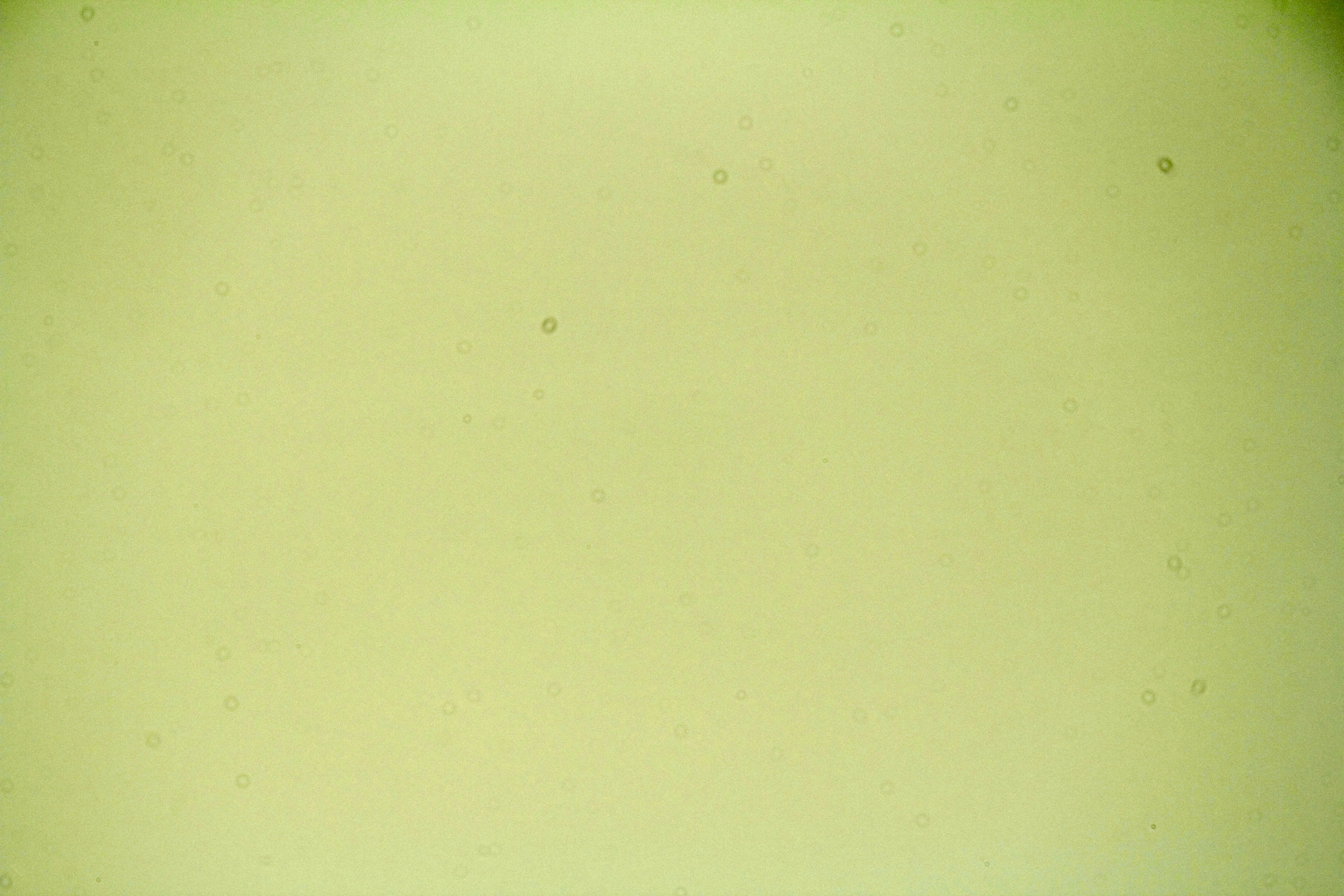

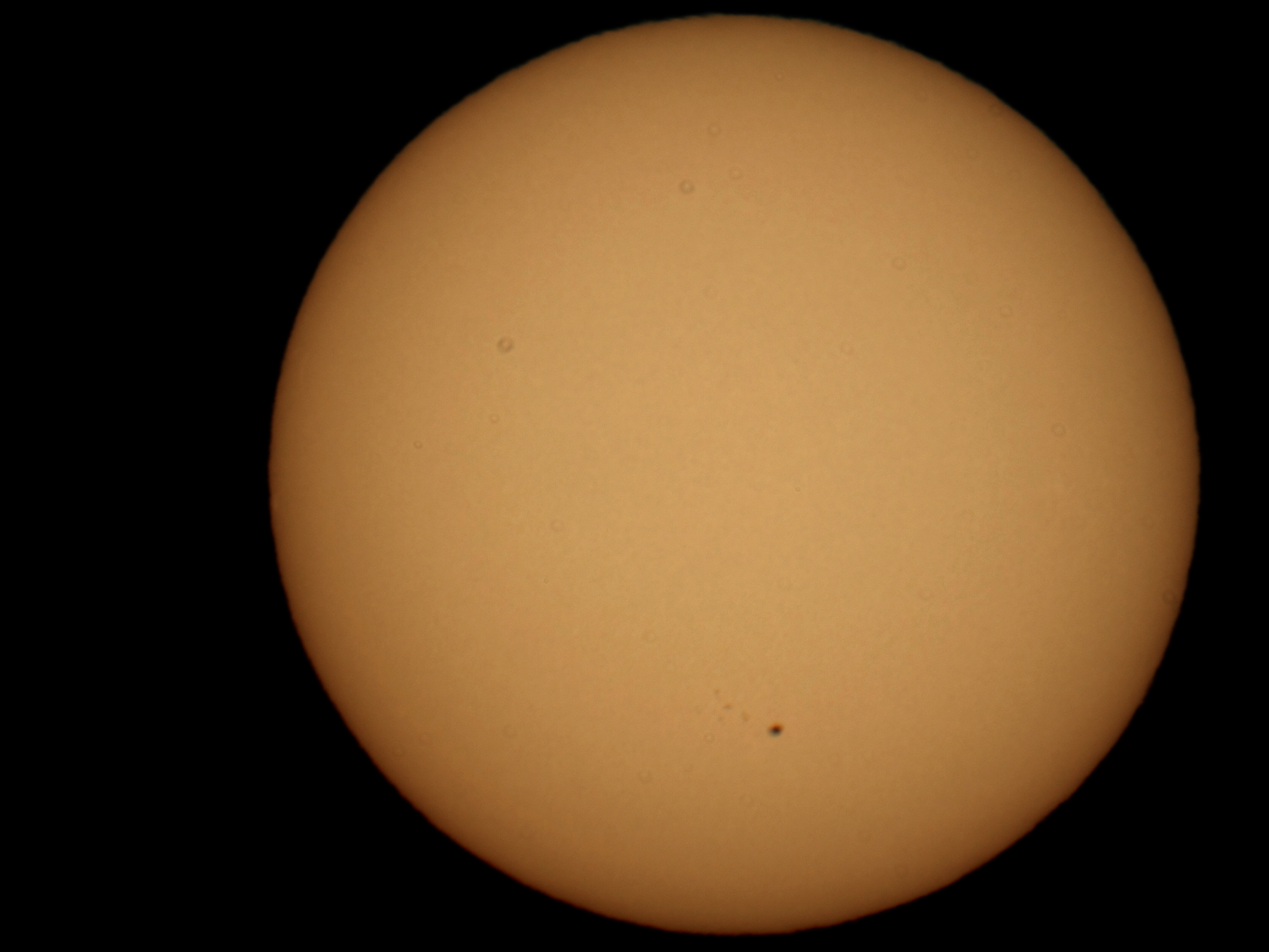

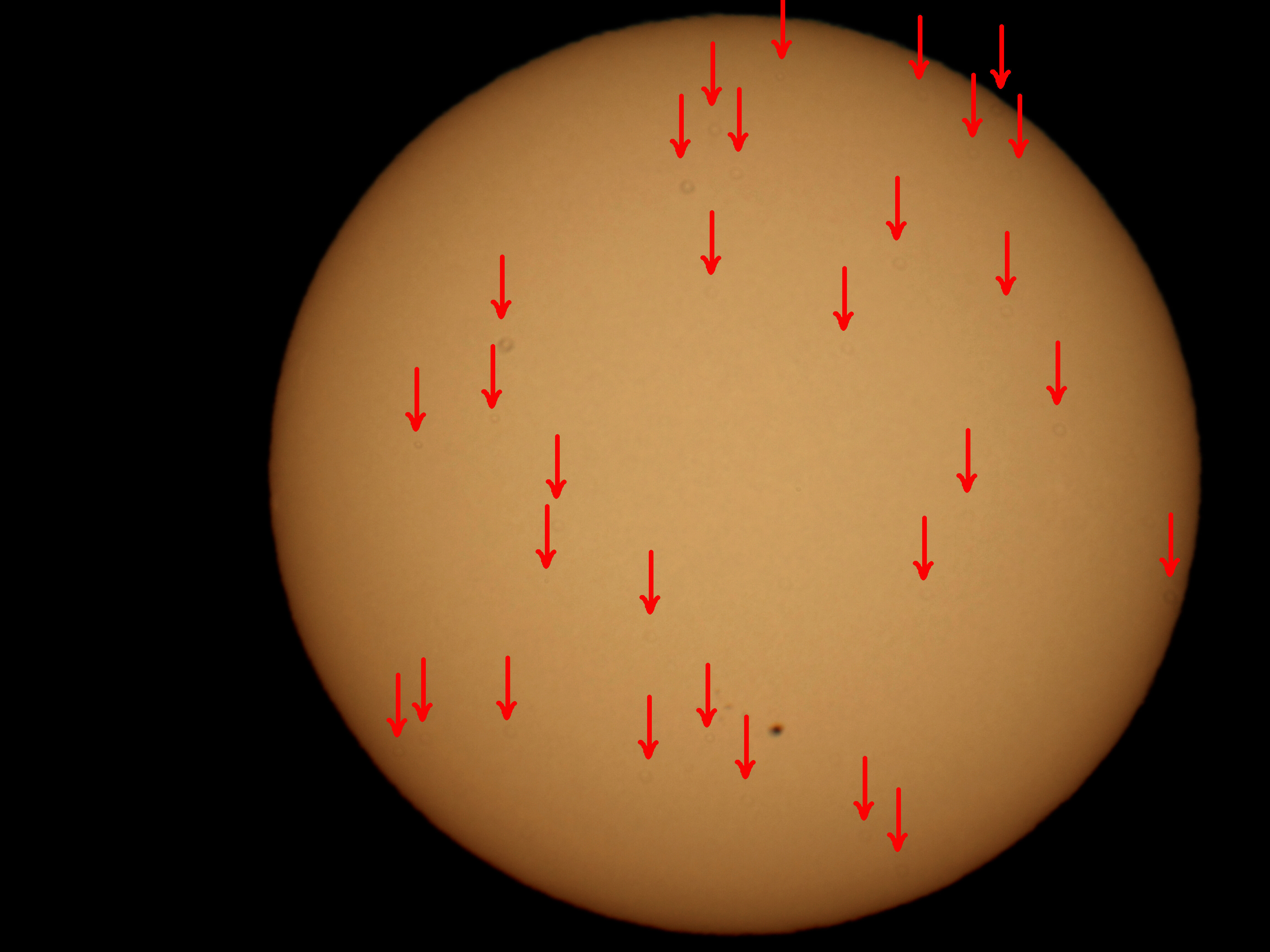

J'ai fait une petite photo souvenirs du soleil au MAK 127 APN directement au foyer et j'ai constaté des taches. J'ai tourné l'APN pensant que ça venait du capteur. Les taches restaient au même endroit.
J'ai fait un test sur le ciel nuageux (tiré les niveaux) et c'est constellé de taches circulaires.
Ma dernière utilisation du Mak était il y a un mois environ et il était trempé, il dégoulinait. De mémoire je l'ai rentré une première fois au cours de la nuit pour la buée et ressorti ensuite mais vite stoppé par la condensation, je l'avais ensuite laissé sécher jusqu'au matin sans remettre les bouchons.
Visuellement je ne constate pas de tache. Peuvent-elles être sur le secondaire? Quelqu'un a-t-il déjà eu le même problème?

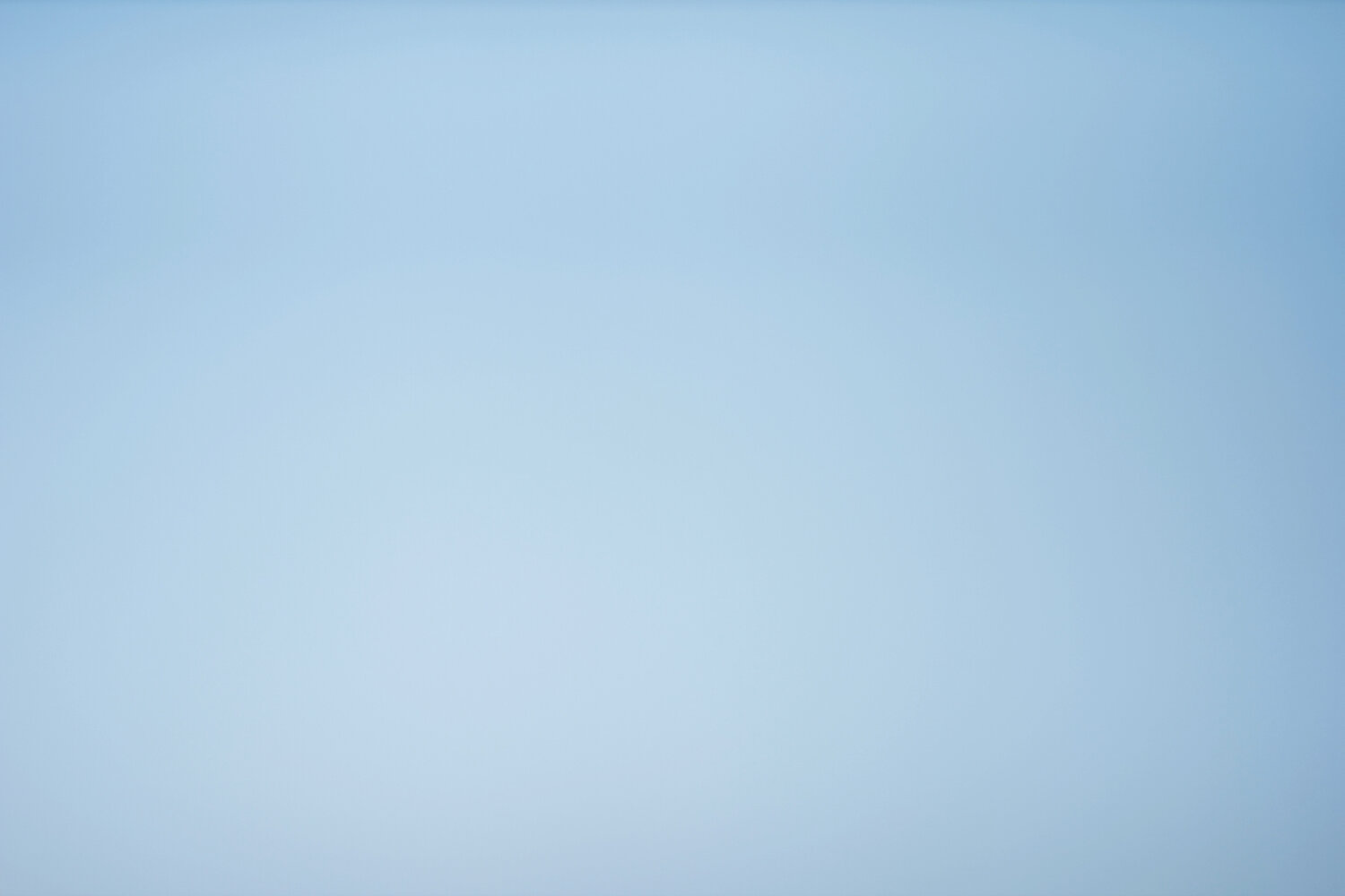

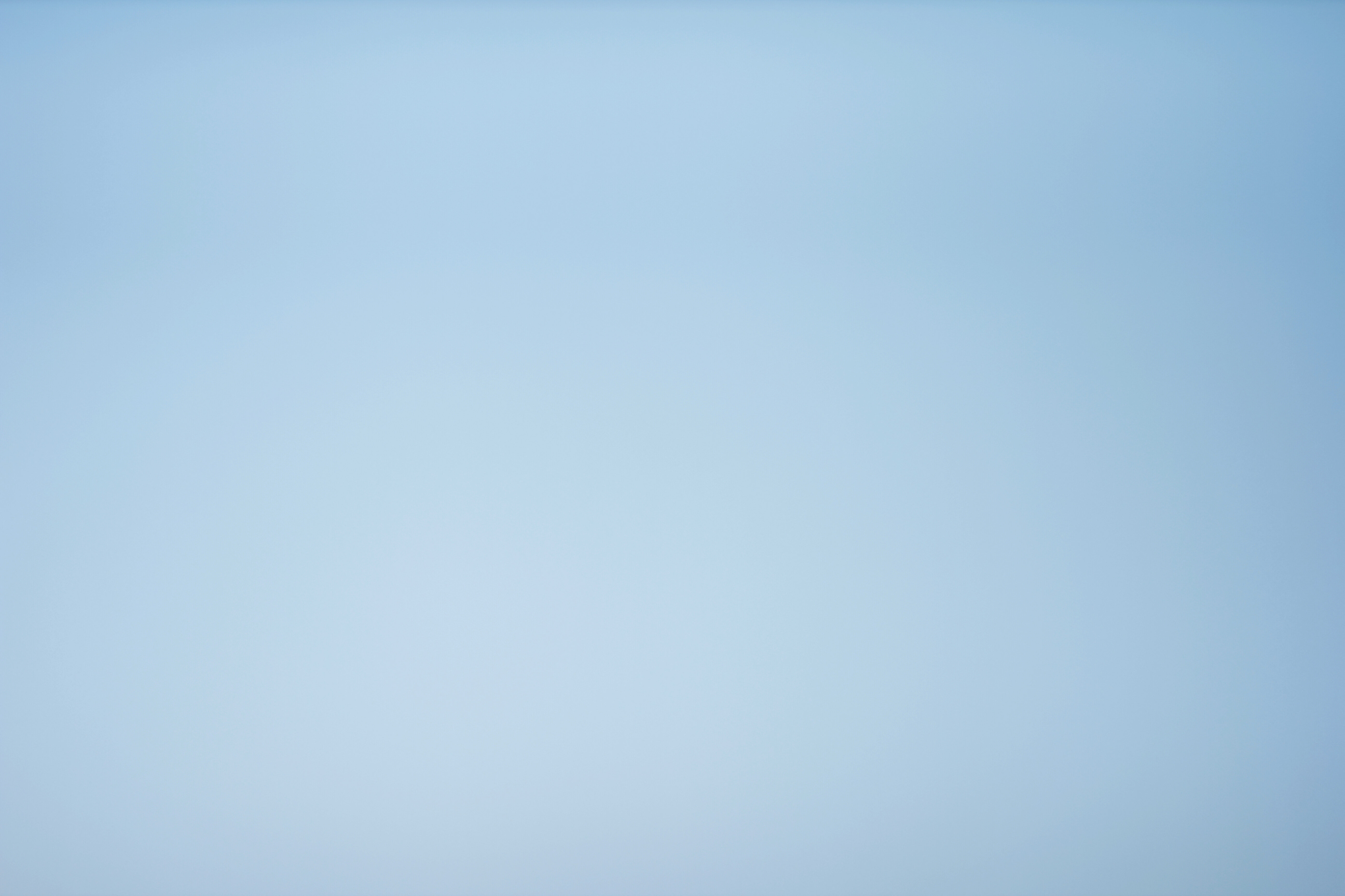

Photo faite sans objectif sur le ciel.
Il n'y pas de trace visible. Je ne pense pas que ça vienne du capteur.flat.thumb.jpg.7adadeda99502a7c7b5680338de883e4.jpg
Le primaire n'a pas l'air d'avoir trop de poussières, mais je n'arrive pas à voir l'état du secondaire...
Il faut resserrer les niveaux à fond sur ta photo de ciel, là peut-être tu verras quelque chose.
Les poussières sur les miroirs ne peuvent absolument pas générer cet effet.
