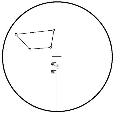

  4. Une fois que je vois plus ou moins Polaris je passe sur le viseur polaire pour vérifier qu'elle se trouve bien dans le viseur (j'ajuste si il le faut) et je tourne le viseur sur lui même pour que le trait (je vous met une photo du viseur plus bas pour que vous compreniez ce que j'appelle le trait :x) soit parallèle à la droite créée virtuellement en reliant Polaris à Kochab
  5. Et je termine en plaçant Polaris dans le petit cercle dédié dans le viseur
  6. Suite à cela je place mon appareil photo sur la monture et je vérifie que Polaris est toujours dans le cercle. (En général ça a bougé donc je la replace dans le petit cercle)
Voilà ce que je fais et en général en faisant ça j'arrive faire quelque chose de plus ou moins crédible mais je vois bien que la mise en station n'est pas parfaire car les étoiles sont légèrement étirées, ce n'est pas violent mais je le vois. A 300mm pour une minute de pause ce n'est pas parfait et ça devient évidemment mieux si je descend à 30s de pause avec quelques erreurs de temps en temps mais après diverses lectures je me suis aperçu que d'autres n'ont pas forcément ce problème avec ce genre de temps de pause et que certains arrivent même à faire mieux qu'une minute.
Deuxième chose, toutes les 20 ou 30 minutes Polaris n'est plus dans le petit cercle du coup je m'amuse à la replacer et à réorienter la droite virtuelle reliant Polaris à Kochab, suis je vraiment censé faire cela ou est ce que c'est que je suis à côté de la plaque ? Je vous met ci dessous à quoi ressemble mon viseur polaire pour que vous compreniez mieux de quoi je parle.

Coucou Alhajoth ! Merci pour ta réponse, du coup ça serait donc normal et ça n'aurait pas de rapport avec ma façon de procéder.
Et vous pensez que ma façon d'utiliser le viseur polaire est ok ? Car en cherchant ce matin (je passe mon temps à chercher des trucs à ce sujet maintenant ^^) j'ai vu d'autres sites qui préconisent de placer la ligne droite sur le même axe que le contrepoids mais n'ayant pas de contrepoids j'ai pas trop saisi l'idée. :x Du coup je me suis dit que soit je le faisais bien soit il fallait simplement le plaçait pour qu'il soit parallèle au sol. (comme sur l'image quoi)
Bon vous me direz ça me coute rien d'essayer par moi même mais bon j'aime bien gratter des informations à droite et à gauche malgré tout.
