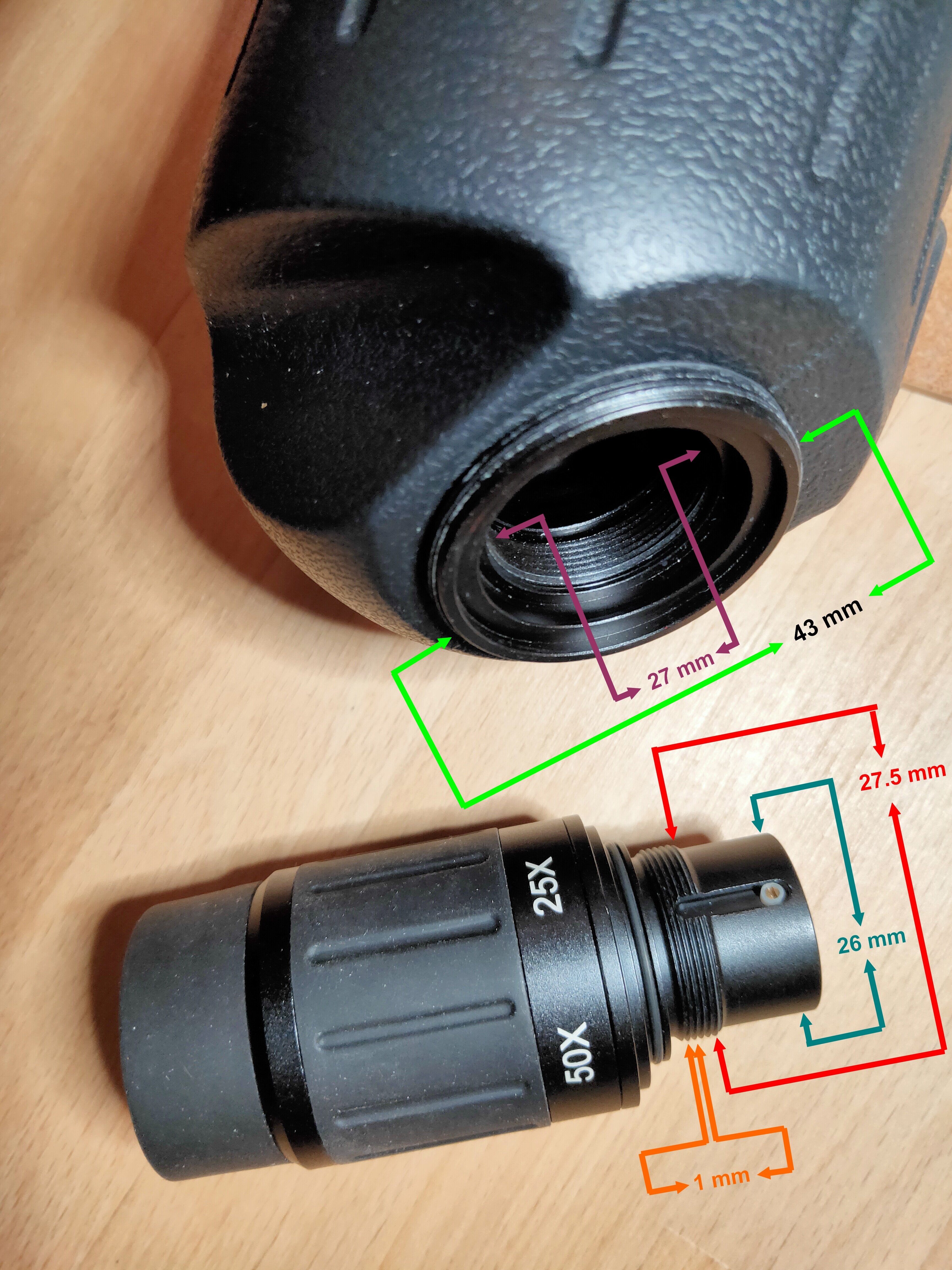

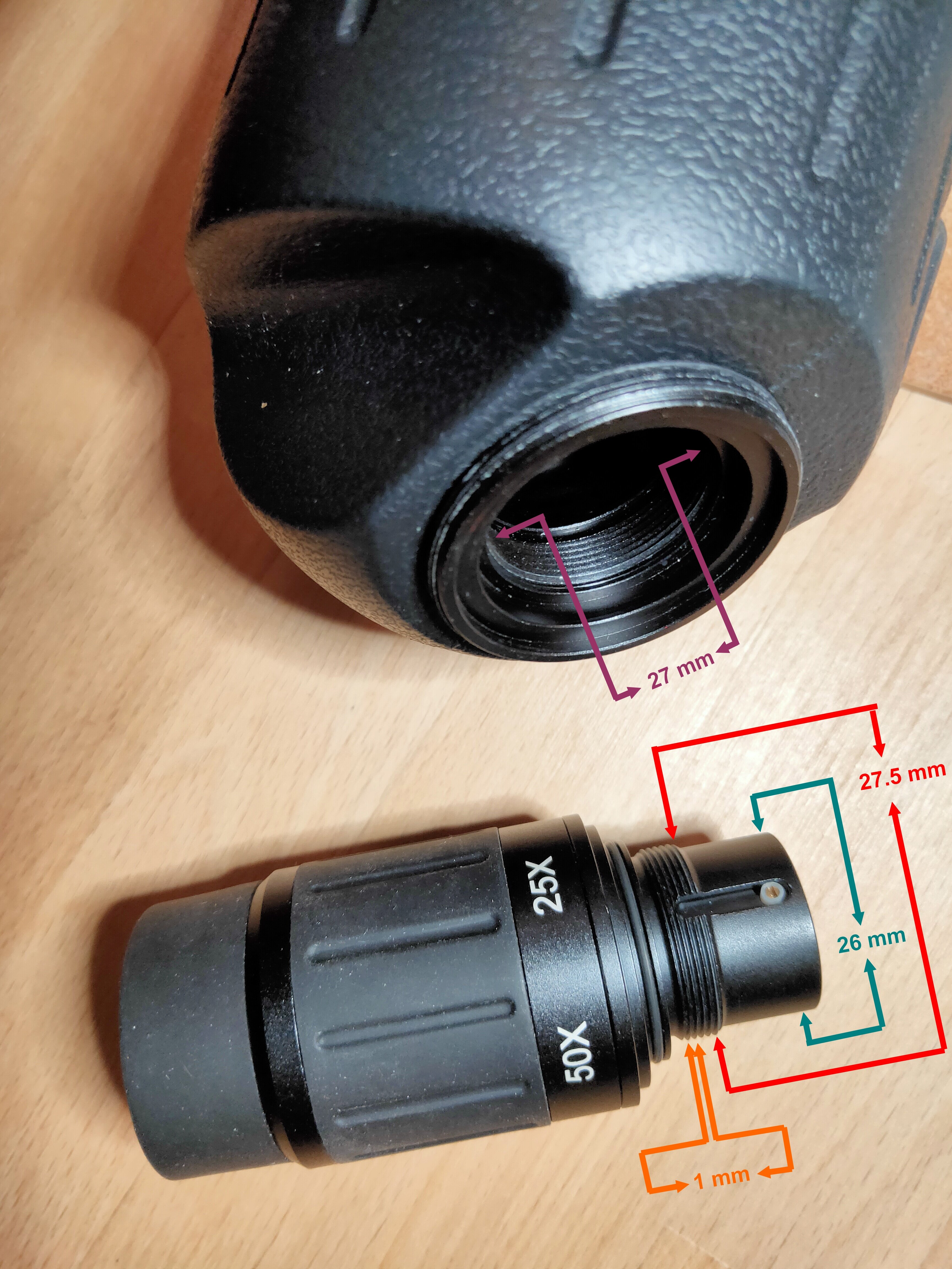

Quelqu'un sait-il quel modèle d'adaptateur conviendrait pour pouvoir utiliser des oculaires au standard 1.25" à la place de l'oculaire-zoom vissant sur ce modèle ?
Je vous joins une photo pour les différentes valeurs prises au pied à coulisse :
- diamètre du pas de vis interne femelle C70 : 27 mm
- diamètre pas de vis externe mâle oculaire zoom : 27.5 mm
- pas de vis oculaire zoom : 1 mm
- coulant oculaire zoom : 26 mm
Un grand merci par avance !

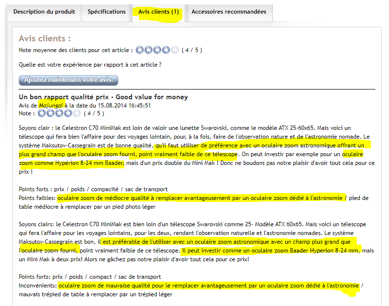

J'avais lu cet avis d'utilisateur dont tu as joint la copie d'écran, d'où d'ailleurs ma quête de cet adaptateur.
Effectivement, il reste la solution de l'imprimante 3D mais cela suppose de savoir créer le modèle, ce qui est hors de ma portée.
Je vais aussi mesurer le filetage mâle sur lequel vient se visser le capuchon qui protège le zoom (on le voit sur ma photo autour du filetage femelle en 27mm, sur le corps extérieur du mini-mak) : peut-être ses caractéristiques correspondront-elles à une bague plus standard...
Si reculer d'environs 25 mm l'oculaire reste possible alors je ne vois pas la difficulté. Il importe cependant de connaître la nature du matériau du corps de l'instrument (métal, matière plastique ...).

Il y a 14 heures, gklm a dit :
S'il y a un filetage mâle autour du filetage femelle en 27 mm, comme tu le dit (on voit pas bien sur la photo...) et qu'il fait 45 mm de diamètre, alors tu peux monter cette bague:
https://www.pierro-astro.com/materiel-astronomique/accessoires-astronomie/accessoires-sct/adaptateur-mak-127-vers-sct_detail
Après mesure, ce filetage mesure plutôt 43mm : je joins l'image actualisée.
En revanche, je me demande si je ne pourrais pas bricoler le capuchon qui s'y visse (et protège ainsi l'oculaire zoom qu'il englobe) : en le coupant, je pourrais y coller une bague interne de fabrication personnelle au diamètre 1.25", avec une ou plusieurs vis, et qui m'en ferait un porte-oculaire...
Cette pièce serait facile à réaliser en imprimante 3D puisque ce serait un simple cylindre.
