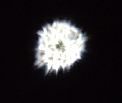

J'ai un problème sur mon 300 fd5.
J'ai voulu peaufiner la collimation sur la petite ours mais j'ai ça au lieu d'une petite tâche d'airy, c'est grave ?
Il faut attendre une nuit moins turbulente. Ce n'est pas tous les jours que la turbulence est assez calme pour voir la tache d'Airy d'un 300mm...

Merci Patrick, j'apprends quelque chose 🙂
Donc rien de choquant à ce truc bizarre ?
