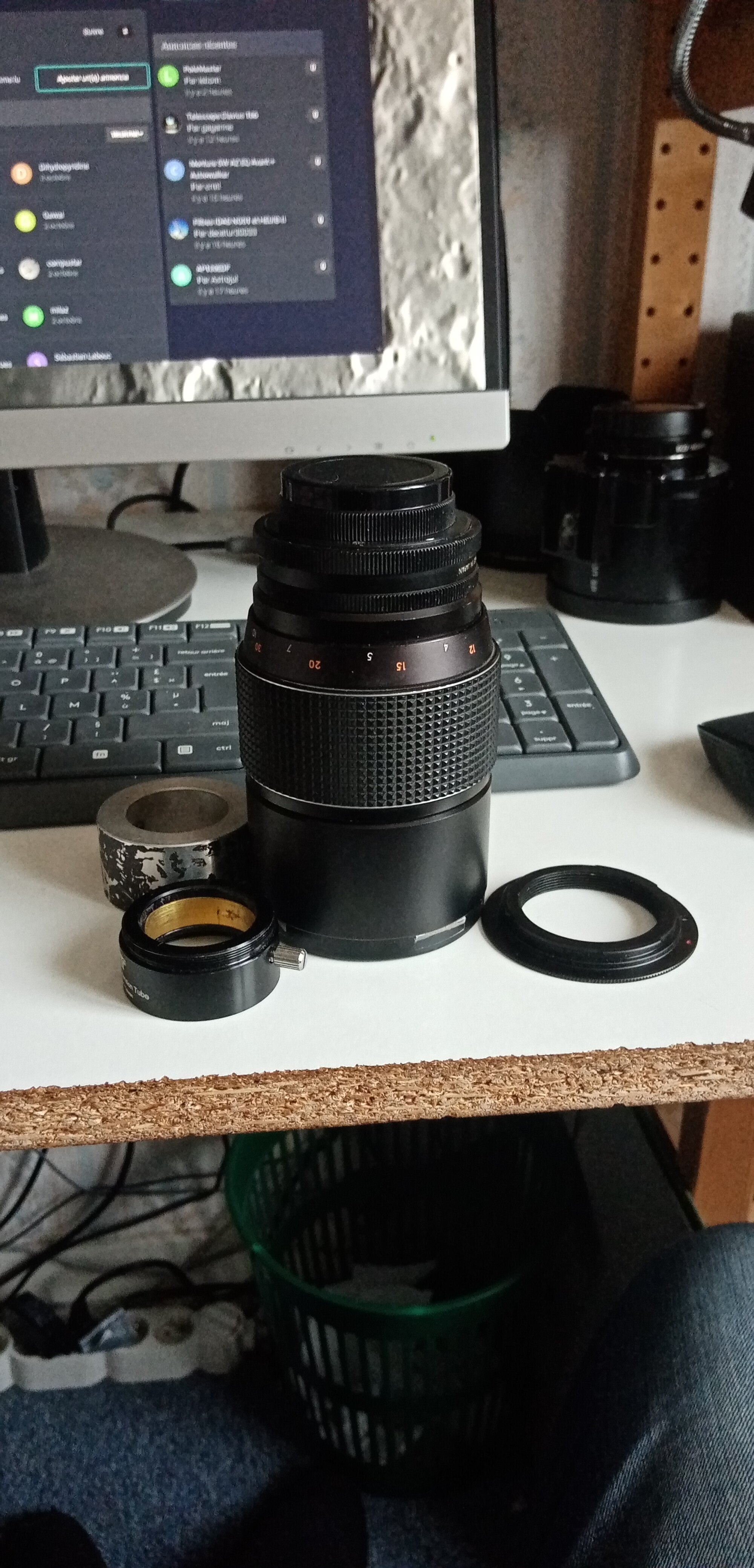

ma contribution, je suis dans la Sarthe dans un comté ou les buttes féodales poussent assez facilement, en 2018 j'ai fait une nuit des étoiles la haut et monter la eq6 ,le trépieds, le télescope etc.. et ce bien que la vision a 360° soit bonne les deux a trois fois de montés te casse! heureusement des personnes m'ont aidé a redescendre le matériel.. Alors c'est pour çà que je vois a m'acheter une staradventurer et mes apns qui sont beaucoup moins lourd. alors un téléobjectif pour sur et comme nous n’utilisons ni le stabilisateur (pff), ni l'autofocus, alors pourquoi  ne pas trouver un 300 voir 400 en t42  j'ai vu des tamron sp (bague interchangeable) en 300 a 2.8 pour 400 euros j'ai un 350 5.6 de cette marque acheté 65 euros un 200 3.3, un 135 2.8 makinon avec bague t42-canon et une bague fabrication maison pour mon asi 290, bon il y a des petits défauts mais en nomade et grands champs c'est bien suffisant et de plus un oculaire derrière les transformes en monoculaire
