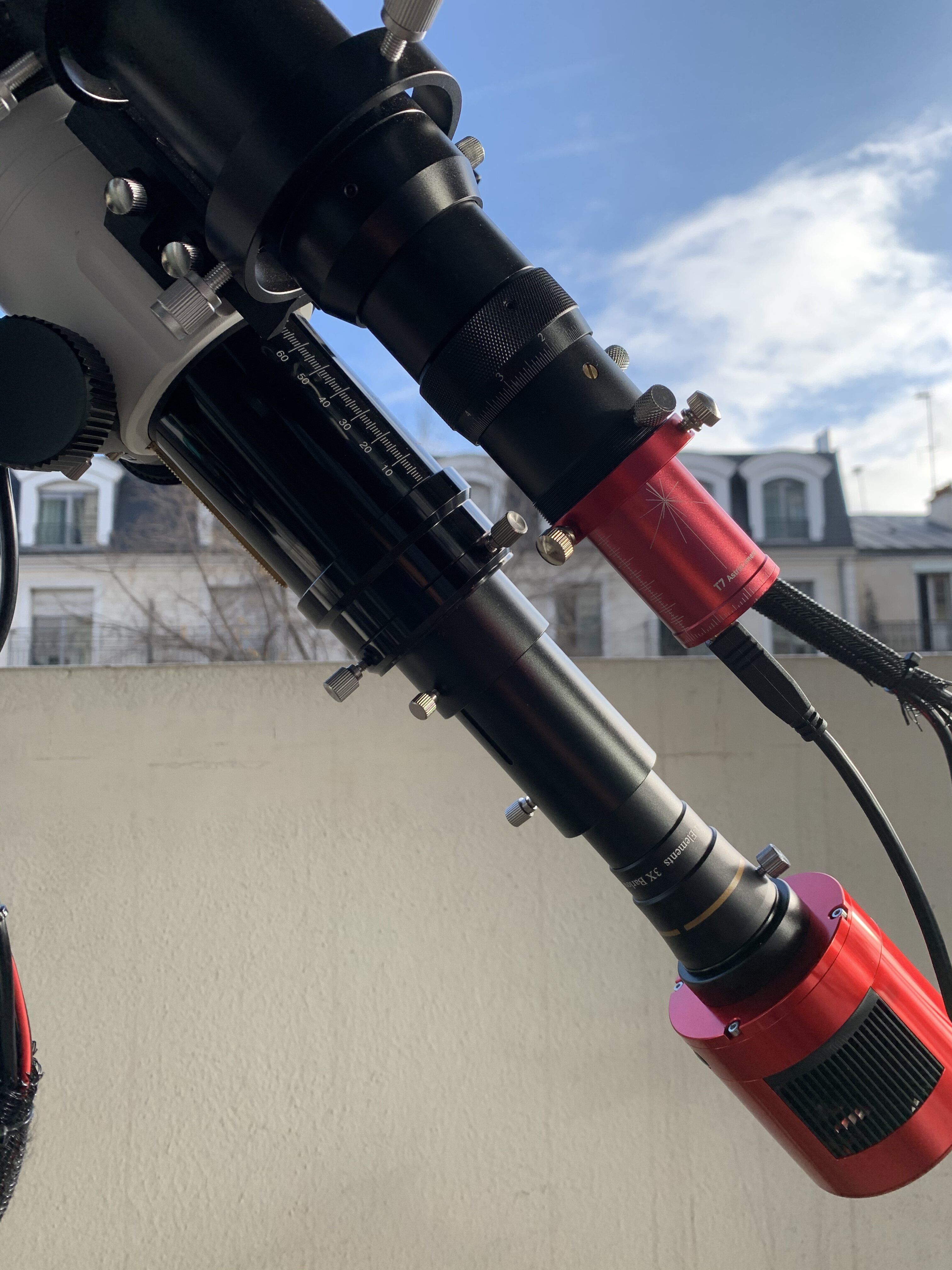

Je viens de faire l'acquisition d'une barlow X3 pour m'initier à la photo planétaire
Problème, la mise au point est très très loin derrière mon PO : PO sorti à 70mm + env 80mm d'allonge.
Pour le moment j'ai "bricolé" une allonge avec un tube réglable mais la solution n'est pas très qualitative.
Je joins une photo pour donner une idée...
J'imagine que je ne suis pas le premier dans ce cas.
La barlow est en 1.25 avec un filetage M28 "classique"...
Quelles serait la meilleure solution ?
Sachant qu'il ma faut bien 80 voire +100 mm si je veux rentrer un peu le PO...
Merci pour vos conseils !

Question bête, si c'est un télescope, le déplacement du miroir primaire ne pourrait-il pas t'aider ? (plus facile à dire qu'à faire...)

Merci pour ton aide. Il s'agit d'une lunette 😉
Ce n'est pas une solution que j'ai testée (j'ai un télescope), mais avec le renvoi coudé, tu dois couvoir gagner quelques mm dans ton allonge et avoir moins de flexion sur toute cette longueur. Sachant que les plus longs tubes-allonge font 80 mm (vu chez O.U.), tu récupérerais un peu de latitude pour la MAP ?
Oui effectivement ce n'était pas la réponse que j'attendais ! 😅
Je me suis juste essayé au planétaire depuis mon balcon en ville le temps du confinement ... Vais finir avec un nouveau tube !
Mais du coup, quand même... c'est si exclu que ça la photo planétaire avec une lunette ?
La mienne est à FD 7, c'est quand même pas si ouvert que ça...
