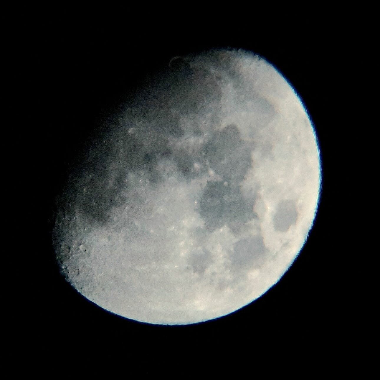

Finalement,  voici un petit test réalisé avec un Samsung A51 posé simplement sur l'oculaire 10mm du orion skyscanner 100/400.
J'ai effectué ensuite un recadrage et un léger traitement d'image.
