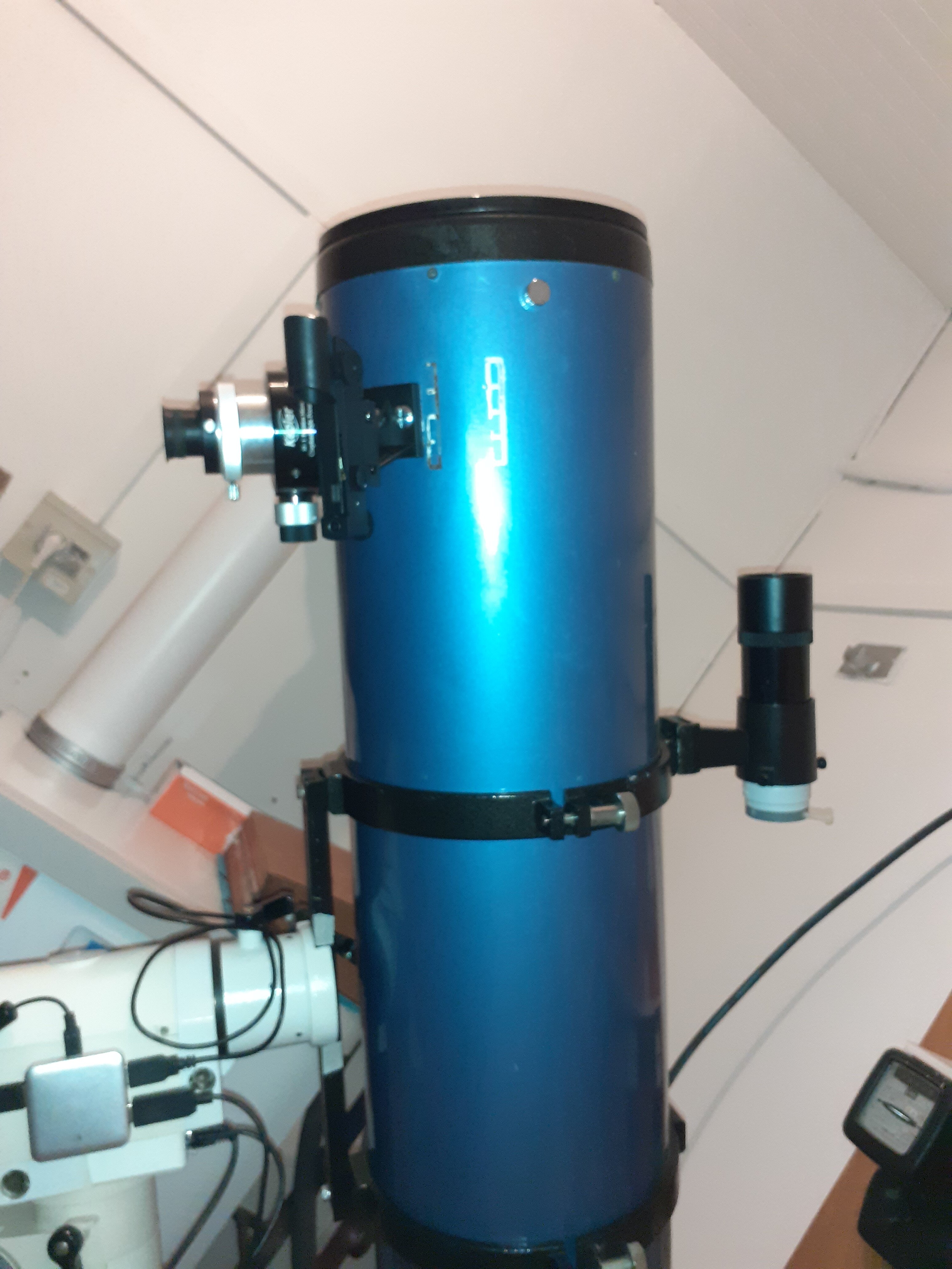

Moi j'utilise le chercheur de mon 200/1000 pour guider avec une QHY5III224. J'utilise un raccord de plomberie 50/32 pour adapter la caméra dans le chercheur.
J'ai installé le chercheur sur un collier et ai mis un chercheur point rouge à la place pour le pointage des étoiles pour calibrer le goto.
Ca marche pas mal.
Arrives-tu a trouver facilement une étoile guide?

@Augustin86 comment fait tu la mise au point ? Juste en reculant ou avancant la caméra dans ton raccord de plomberie?
il y a 48 minutes, Stanlb a dit :
Oui c'est ça puis s'affine si besoin avec la lentille frontale du chercheur. J'ai fait une marque sur la caméra pour ne pas chercher la mise au point à chaque fois.
J'ai fait 2 taraudages dans le raccord pour bloquer la caméra avec des vis en nylon.
