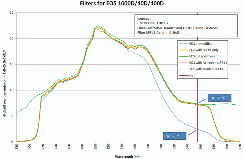

Mais après quand on regarde cette courbe la différence entre LPF1 seul et LPF1+Astrodon semble vraiment très, très faible... Est-ce qu'elle vaut les 100 euros de plus pour l'Astrodon?

Ah mais le filtre LPF1 laisse passer le Ha ?
C'est pas très clair ce graphique je trouve ...
J'ai du mal à comprendre, pour moi le LPF1 laisse rien passer sur le graph pourtant Astodon + LPF1 oui ?

Il y a 2 heures, Pictowild a dit :
En bleu ciel : boîtier non modifié avec filtres LPF1 et LPF2
En vert : défiltrage total (filtres LPF1 et LPF2 retirés et non remplacés)
En jaune : défiltrage partiel LPF1 (LPF2 retiré et non remplacé)
En rosé pointillé : défiltrage Astrodon (LPF2 remplacé par filtre Astrodon)
En vert pointillé : défiltrage Baader (LPF2 remplacé par filtre Baader)
En rouge: la ligne verticale juste pour repérer la longueur d'onde Ha.
On remarque que le défiltrage Baader est extrêmement similaire au défiltrage partiel.
Le défiltrage Astrodon n'apporte un plus par rapport au défiltrage partiel que au niveau de la coupure dans les rouges profonds, avec en prime, l'assurance que la mise au point des objectifs n'est pas altérée. Avec les défiltrage partiel LPF1, la mise au point est légèrement altérée, mais normalement, la mise au point à l'infini reste accessible.
