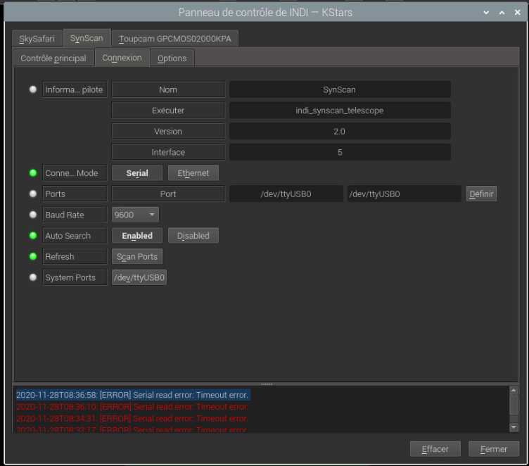

Hello, bon j'ai pu remettre une bonne config et je me heurte au problème suivant :
Une fois ekos lancé avec indi au niveau de panel j'ai ce message d'erreur
2020-11-28T08:36:58: [ERROR] Serial read error: Timeout error.
Bref je n'arrive pas à connecter synscan.
Autre question est ce qu'il est nécessaire de procéder à une mise en station avant de tout lancer ?
Avez vous des solutions à me proposer ?
Merci d'avance pour vos aides !
bon pb resolu : le souci venait de la maj de la raquette une fois cela fait ça roule !
