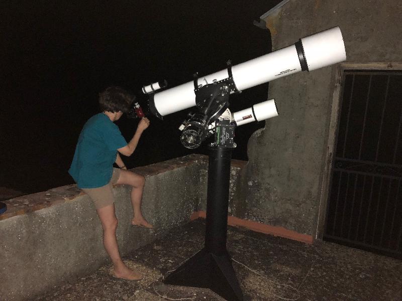

Ne pouvant profiter que pendant les vacances de mon matériel (MESU 200, Meade 178, Vixen 102SS et QHY16200), j'ai décidé de construire un observatoire sur la terrasse de ma maison au nord de Toulouse
Pour des raisons de place, mon choix c'est porté sur une coupole de 2.2m montée sur un bati de 1.90m de haut, ce qui est haut, mais je n'ai pas trop le choix. Je pense à une coupole Nexdome qui a l'avantage d'être très bien conçue et moins "usine à gaz" que la Pulsar pour ce qui concerne la rotation du dome et l'ouverture du cimier (à voir, mais les deux sont distribués par La clé des étoile à Toulouse)
La grande question concerne le pilotage en remote de l'ensemble.
- quels besoins d'alimentation?
- Quel type de connexion internet (ethernet je suppose plutot que wifi)
- quel matériel en dehors du focuser et des moteurs d'ouverture (Eagle 3 Primaluce?)
- quel logiciels ? (concretement quand on allume son PC en remote, comment s'effectue le lien avec l'observatoire? site web dédié?...)
- devrais-je changer mon tube, la lulu 178 + camera mesurant pas loin de 1.70m? (cf photo). ça m'embêterait car elle est très bien depuis que je l'ai colimatée.spacer.png
