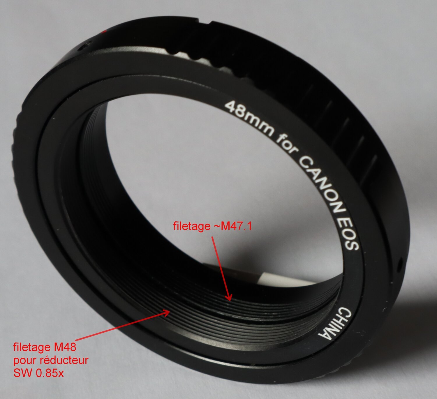

Je dispose d'une lunette SW80ED et de son réducteur/correcteur adapté SW 0.85x, sur lequel je visse la bague T2 M48 grand champ EOS ( Ref SW0189 ), puis mes apn ( Canon 1000D ou EOS M50 )
j'aimerai pouvoir rajouter dans le montage un filtre en 31.75mm,
2 solutions sont envisageables,

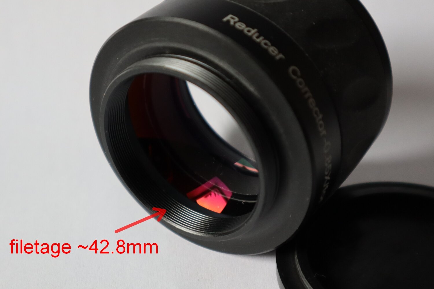

soit insérer le filtre à la sortie du réducteur de focale, il y a un filetage disponible d'environ 42.80mm , (mesuré au bord de filés ), sans toucher la lentille évidemment !

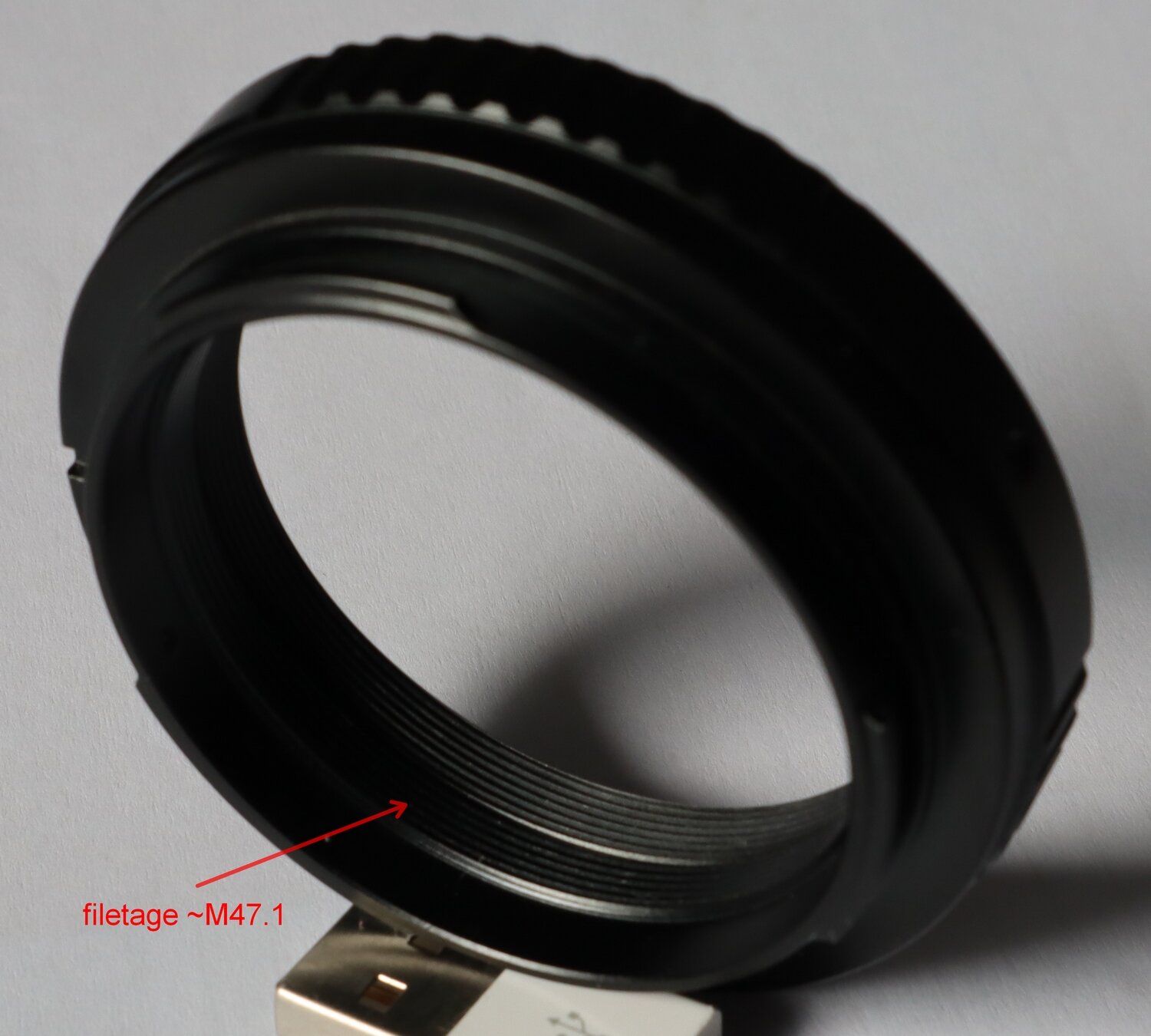

Ou insérer le filtre à la sortie de la bague T2 grand champ, où un filetage d'environ 47.1 mm est disponible (mesuré sur les filés )
Existe t il ce type de réduction ou un type de bague T2 M48 qui peut recevoir un filtre en 31.75mm
Chez Pierro-Astro, il existe la bague similaire, mais pas exactement au bon diamètre :
https://www.pierro-astro.com/materiel-astronomique/accessoires-optiques/filtres-photographiques/bague-adaptatrice-50-80-vers-31-75mm_detail
