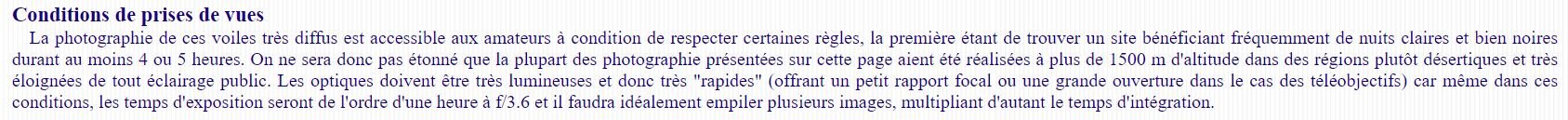

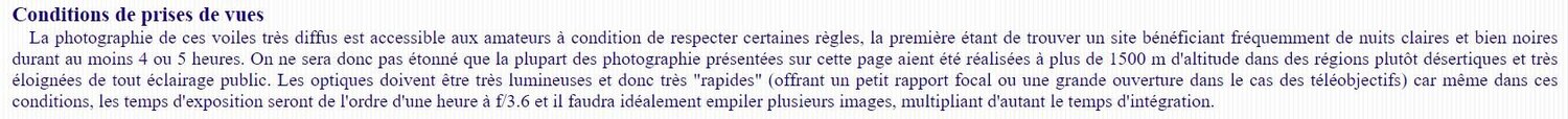

Ce sont des nuages sombres, très faibles, un objo ou instrument très ouvert semble indispensable.
Il y a 18 heures, LucaR a dit :
Est-ce qu'il "suffit" de cumuler beaucoup de poses, ou il faut aussi que les poses unitaires soient longues?
Bonne question, à mon avis il faut un temps de pose unitaire minimum pour tenter d'en capter le signal (900sec dans celui-ci) :
