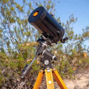

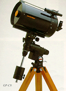

Ne pas oublier que Celestron a sorti 2 modèles de C 8 sur des montures Vixen : le SP C8 en 1985 et le GP C8 en 1993
SP C8 :
GP C8
