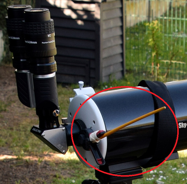

ah oui, conseil que tu connais peut être déjà pour faire la map sans que ca tremble et avecplus de précision :
et attention au champ max d'un mak :

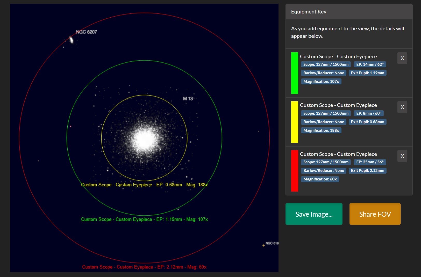

tu peux faire  des tests/simulations de ce que tu voudrais obtenir  : https://astronomy.tools/calculators/field_of_view/

Une petite idée au passage : pourquoi pas une tête binoculaire (200€)? Il n'y a rien de tel pour optimiser l'observation planétaire sur le mak 127 ! Certes, il faut prévoir de doubler les oculaires, mais ceux-ci n'ont pas besoin d'être complexes et donc pas chers.
Mais je ne pousse pas dans ce sens car si la vision binoculaire ne te va pas, ce sera 200€ de perdu... En tout cas, quand ça marche, c'est le jour et la nuit !

Je n'y ai pas spécialement pensé... Je ne me rend pas du tout compte de la différence de confort avec une tête binoculaire... Mais ça veut dire qu'il faut deux oculaires de même focale à chaque fois alors..
